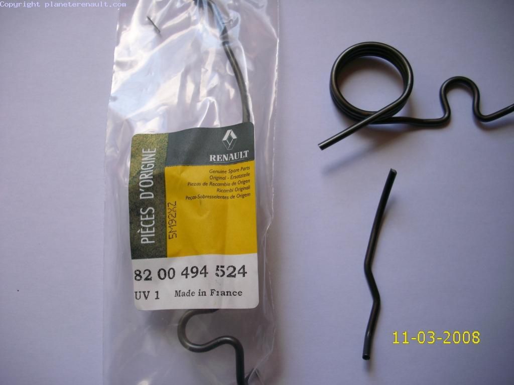

Numéro de pièce et tarif du ressort pour pédale d'embrayage:
82 00 494 524 RESSORT 9.91 € TTC (8.35 HT)

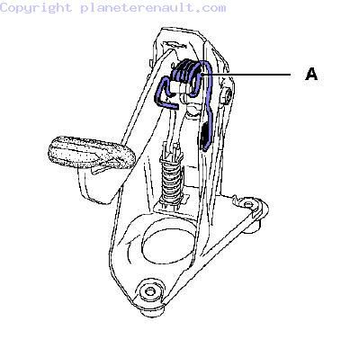

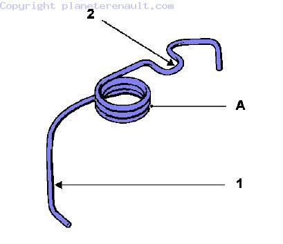

PROCEDURE DE POSE DU RESSORT DE RAPPEL
Ref Renault du ressort : 82 00 494 524
a) Placer la pédale d'embrayage au plancher
b) Insérer la partie inférieure (1) du ressort de rappel derrière l'axe de la pédale d'embrayage.
c) Placer la partie inférieure (1) du ressort de rappel dans la rainure de la chape de pédale d'embrayage.
d) Accrocher la partie supérieure (2) du ressort de rappel sur l'axe de fixation de la rotule de l'émetteur d'embrayage.

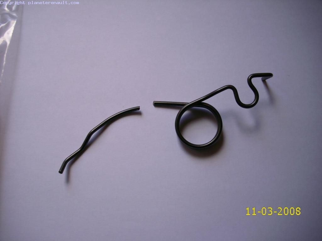

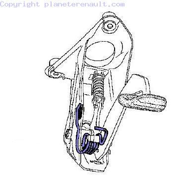

Bon, j'ai remis un nouveau ressort mais l'opération bien que pas spécialement difficile, n'est pas vraiment aisée...
Il faut effectivement déclipser la tige de commande de l'éméteur au niveau du pédalier. Mettre la pédale au plancher et glisser la longue tige du ressort au dessus de l'axe de la pédale... Ensuite, il faut mettre la partie 2 en place sur l'axe ou vient se clipser la tige de commande et ca à la main car pas la place pour le faire avec une pince...
Il faut ensuite s'assurer que la spirale du ressort est bien en place (bien centrée dans le pédalier et reclipser la tige de commande. clic pour agrandir clic pour agrandir
Voilà comment on voit la pédale (non au plancher) lorsque l'on est sur le dos la tête sous le pédalier :
Merci Lololapin !!
depuis le temps que je cherchais un plan clair de l'installation de cte fichu ressort !
en fait, j'en ai recuperer un ya pas mal de temps, mais pas moyen d'avoir un schema de montage.
je vais m'essayer ca tout de suite..

bon ben voila ! c'est fait !
pfiou !! impressionnant comment j'en ai chié a le mettre ce ressort... pis du coup j'ai un de ces mal au pouce... :hum2:
reste a voir combien de temps il resiste...
@++ et merci encore lololapin !
Laguna II privilège 1.9DCI 120CV
VF1BG0G06
Achetée neuve 10/2002
272000km
je crois que tout le monde en "chie" pour le mettre en place :kiss:

Bonsoir à tous
A mon tour ressort casser.
Suite à cette casse mon régulateur pète les plombs!
Lorsque je débraye le régulateur ne se coupe plus donc monter en régime du moteur.
J'ai commander le ressort aujourd'hui, je l'ai lundi.

Ca y est c'est fait,j'ai déposer le pédalier ça va mieux.Par contre la partie A va sur l'axe de la pédale,je ne voit pas autrement :P

Salut à tous,par hasard quelqu'un aurait le numéro d' OTS pour ce ressort?

Bonsoir
moi aussi il est cassé ce ressort.Je viens d'aller chez renault pour commander la piece mais il ma répondu qu'elle n'était pas referencé.Bon il me rappelle demain quand même,il a pris en compte ma demande.
