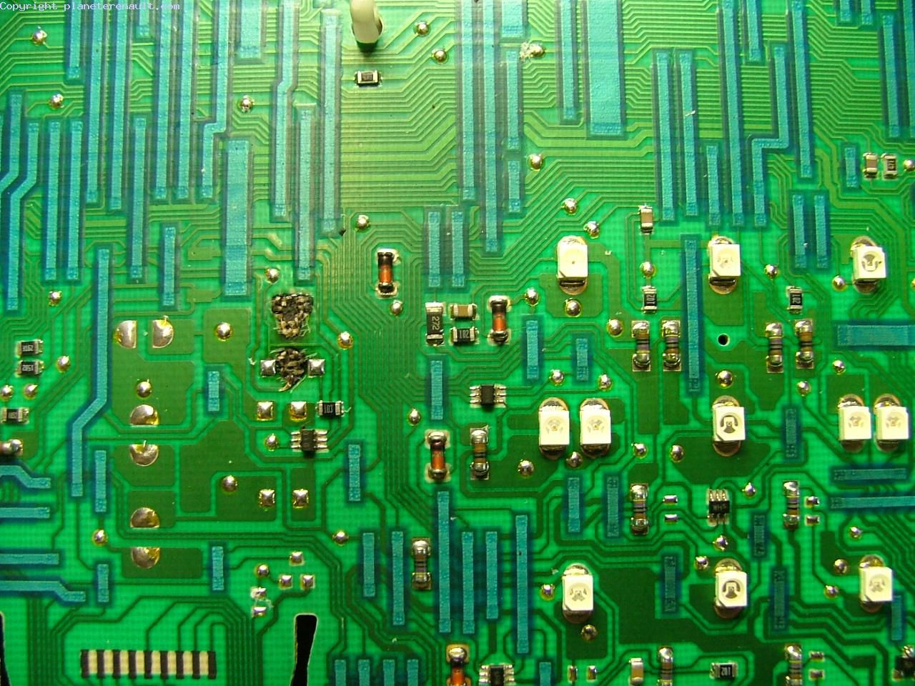

bonsoir j'ai une petite question bidouiltronic , sur tous les poste que je lis sur
les pannes de tableau de bord (laguna II), les memes panne revienne
souvent , jauge carburant qui n'indique pas corectement , ou plus de compte
tour , km/h , ni jauge , quel sont pour toi vu ton expérience les composant
qui pose le plus souvent probleme , que tu change le plus ? pour le
probleme du niveau de jauge carburant il semblerai que ce soit le bcp53 qui
est souvent en cause ,merçi d'avance pour ta réponse
Lun 23 Aoû, 2010 10:08
le bcp 53 est la premiere panne décrite mais en réalité c'est le microprocesseur qui est a remplacer .
voilà !
Lun 23 Aoû, 2010 11:08
bonjour bidouiltronic aurais tu le datasheet de ce microprocesseur , car je
crois bien que je dois le change , ce que j'ai fait pour le moment c'est un
system bidouille (vraiment bidouille mais qui marche ) , que je ne conseil
pas a ceux qui ne veule pas risque de détruire définitivement le TDB , j'ai
moi meme abimé la piste d'une des pattes du microprocesseur qui
apparement servé au voyant frein de parking et du voyant d'huile ( peut
etre d'autre chose aussi ?? ) , je réparerai cette patte plus tard , moi je
n'avai plus rien de toute façon et ce qui m'inportait le plus c'était le
niveau carburant et la vitesse , donc je me lance a l'aide de 2 petits fils
que j'ai soudé sur 2 patte du microprocesseur me souvien plus de téte
lesquel , un petit interrupteur pour evite les contact involontaire des deux
fils et quand vous mettez le contact le tableau de bord ne va toujour pas
en appuyant une fois ou deux sur l'inter (inter a inpulsion), le TDB se
lance , j'avoue que c'est assez difficile pour ceux qui ne sont pas équipé
de loupe et qui ont la tremblotte , mais j'ai repéré deux point sur le CI du
TDB qui sont normalement a la porté de tous pour faire ce pont , ca
evitera de toucher au microproccesseur et de souder ces patte entre elle,
si quelqu'un a une photo de la zone du microprocesseur , je marquerai
les deux point ou souder ces deux fils ( plus d'appareil) , voila j'espére
m'etre bien expliquer et pu aider certain @ ++
ps : je tiens a dire tout de meme que le travail fait par des pro comme
bidouiltronic est beaucoup mieux et fiable
Mar 24 Aoû, 2010 00:08
bonsoir a tous , ca y est j'ai réparer la piste de la patte que j'avais
abimé ,voyant de feu de parking réopérationel , si quelqu'un a eu le meme probleme que moi ( tableau de bord qui ne s'allume plus ) et qui
sait souder un minimun , les point sont assez simple a faire comparait a
souder directement sur les pattes du microprocesseur , je ne garanti pas
que cela marche pour tout le monde , mais qui ne tente rien n'a rien

Je m'appelle Philippe, et comme vous, j'ai des soucis avec mon compteur. J'ai une Laguna 2 DCI 110cv que j'ai achetée début 2001, et sur laquelle j'ai eu une bonne partie des soucis rencontrés. J'ai même, une fois, perdu mon moteur sur la route !!!
Je "déterre" ce post très utile pour avoir quelques compléments.
J'ai appliqué la méthode proposée ici, mais sans succès, mon compteur continue de faire n'importe quoi.
J'en ai trouvé un autre, même modèle de véhicule, même année, et globalement même kilomètrage, mais je voudrais savoir si le fait de changer le bloc compteur va résoudre mon problème. Y a-t-il de l'électronique ailleurs, qui pourrait causer ce désagrément ? Où se trouve le microprocesseur dont nous parle Bidouiltronic ?
Merci d'avance de vos réponses.
Phil, très déçu par Renault !
Mar 26 Avr, 2011 08:04
j'ai le même souci que vous matlem (meme si votre post est daté de 2009). g changé ma batterie au mois de décembre 2010, ms rien n'y fait, mon TDB ne s'allume tjs pas, et g eu aussi un pb de démarrage! il n'y a plus rien après ce changement de batterie, c a dire, rien ne marche, ni radio, ni déblocage du volant... g dû appeler une dépanneuse qui me l'a amenée au garage renault, et la, ils m'ont appelé pour me dire que c'est un pb de lecteur de carte, ben g été obligée de le faire et de débourser 435euros (ouille va fait tres mal). sauf que ca n'a pas résolu mon pb de TDB. alors, que faire, car je roule qd même avec ma voiture et là, g déjà reçu au moins 2 pv pour dépassement de limite de vitesse
c une laguna 2 de mai 2001
Mer 27 Avr, 2011 10:04
Salut
en occasion, ces compteurs se trouvent à moins de 100€
et en attendant tu peux rouler avec un petit GPS pour éviter les PV, avec le prix d'un PV tu trouves déjà des GPS premiers prix.
Si c'est une laguna essence contacter J2C !
Mer 27 Avr, 2011 19:04
Je confirme ce que dit Joellaguna2. En recherchant sur "le bon coin", j'ai trouvé plusieurs compteurs de laguna 2 dci. J'en ai trouvé un à 80 euros, plus 20 euros de port.
Lorsque le paquet est arrivé, j'ai eu une frayeur : Il s'agissait d'un compteur de DCI 120 CV, alors que j'ai une 110 CV, et il a des options que je n'avais pas sur le mien (second afficheur principalement) plus cerclage chromé des compteurs (pal mal ). J'ai malgré tout branché (les contacteurs sont les même), et là : MIRACLE ! Tous fonctionne à merveille. Même les options que je n'avais pas avant (affichage de la pression des pneus au démarrage, BIP si j'oublie de mettre ma ceinture, etc...). Sans oublier que j'ai "perdu" 70 000 km dans la bataille. Bref, si j'avais su, j'aurais pas attendu si longtemps avant de le changer.
Donc, pas d'hésitation. En suivant le tuto donné sur ce post, et en cherchant un peu sur le net, on trouve la solution, pour 5 à 8 fois moins cher que chez Renault.
L'est pas belle la vie ?
Phil

Mer 14 Sep, 2011 09:09
Bonjour Régis,
Je tiens à te féliciter pour ce beau tuto et avec une belle illustration, bravo à toi.
Grâce à toi j'ai réussi à remettre en route mon tableau de bord, mais à un détail près.
Mes aiguilles de l'essence et de la température sont au maximum et là je ne sais pas quoi faire, pourtant j'avais laissé à zéro comme avant le démontage.
Peux tu m'apporter ta lumière sur ce point s'il te plaît !!!
