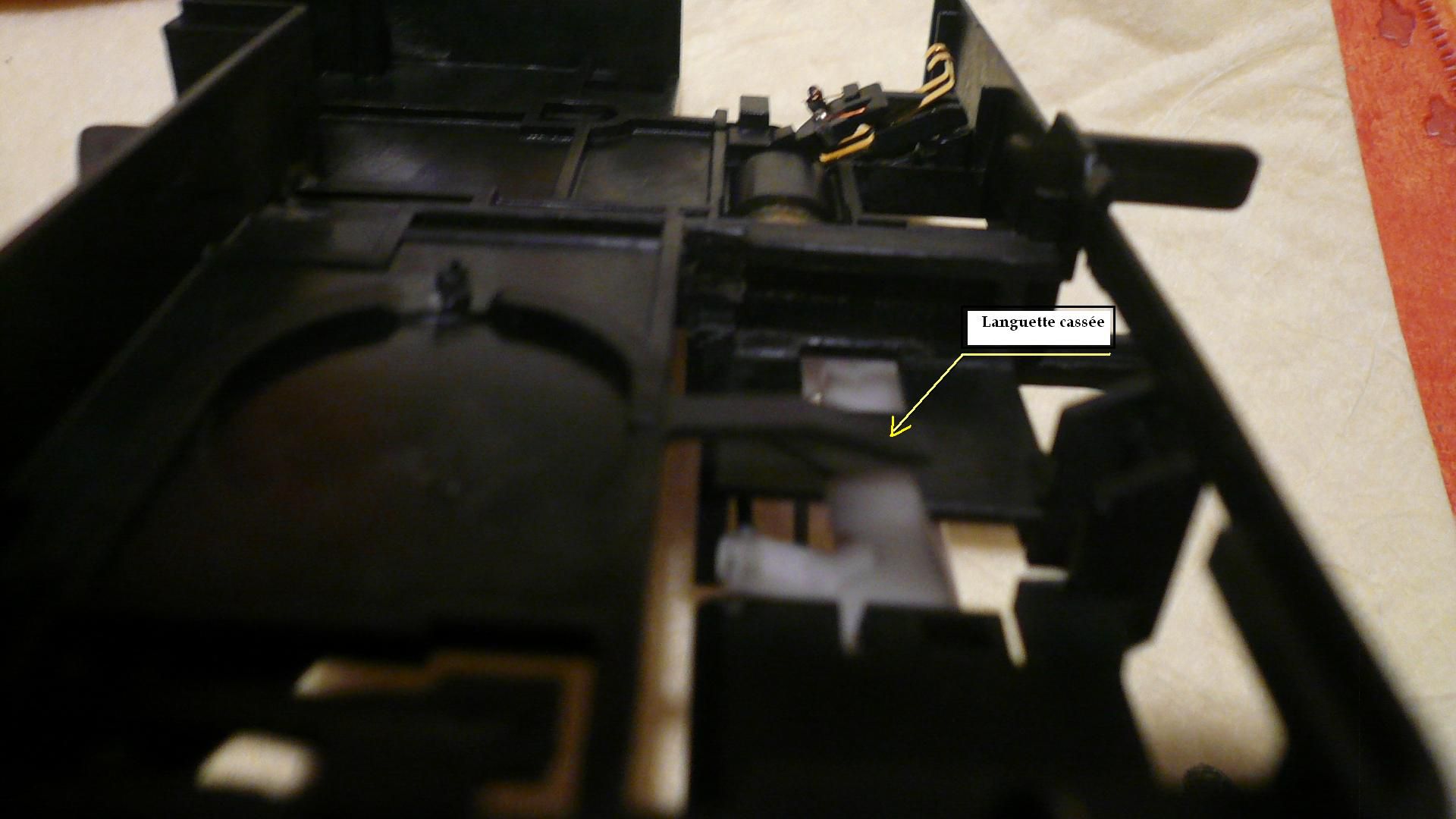

Bon ba voilà j'ai eu le droit aussi à ma panne de lecteur, c'est une petite languette en plastique qui casse.
Symptôme :
Il faut laisser le bouton Start enfoncé quelques secondes pour démarrer le moteur, au lieu d'une simple impulsion.
J'ai vu certain qui utilise un bout de CB plié pour réparer, mais le pliage de celle ci me semble un peu hasardeux ...
Voici donc ma soluce :
Je récupère la languette qui a cassée et je la colle sur une languette de CB, sans pliage.
Cette méthode pourrait convenir à titre de prévention. (Coller un bout de CB sur la languette avant qu'elle ne casse)

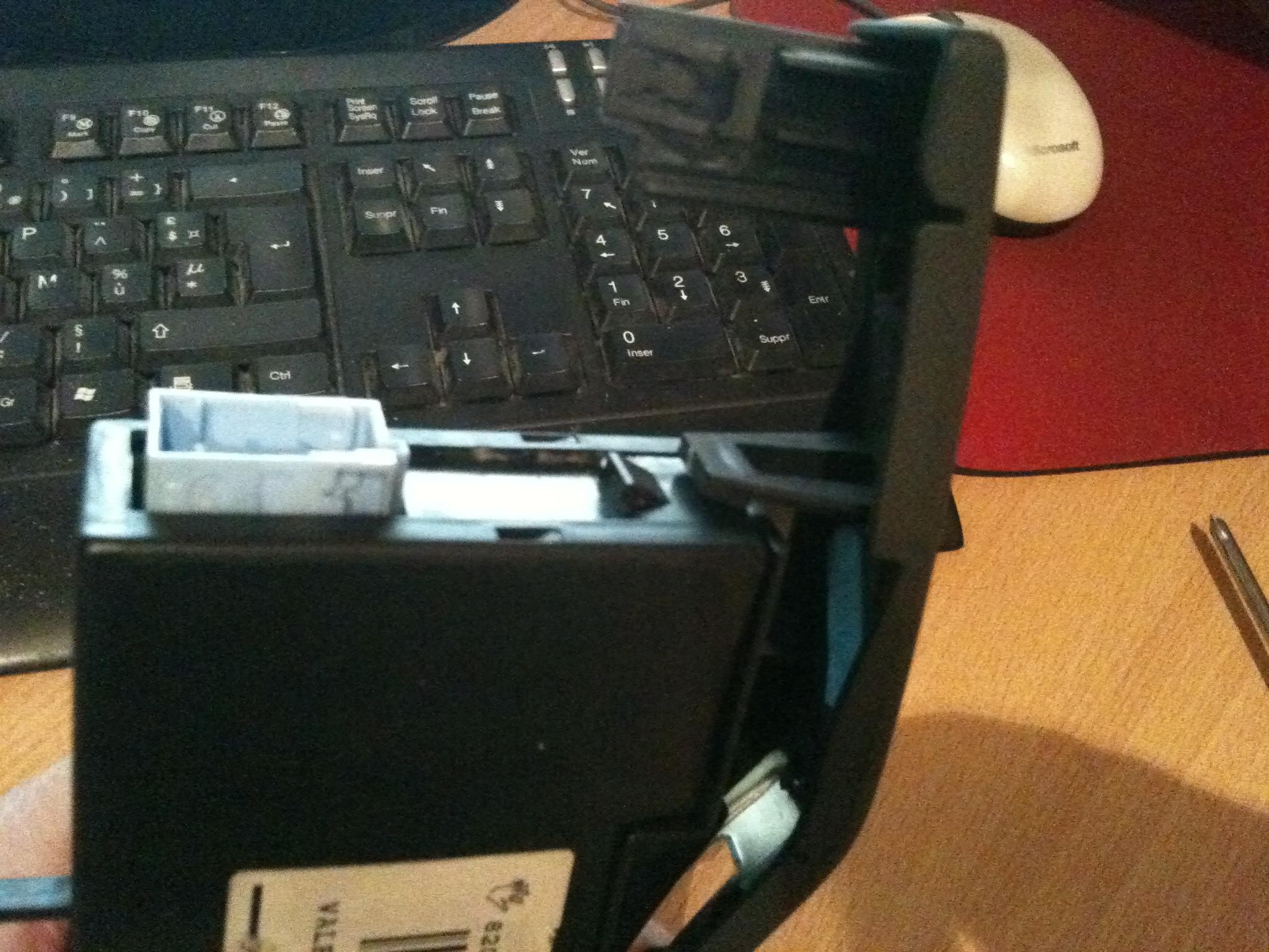

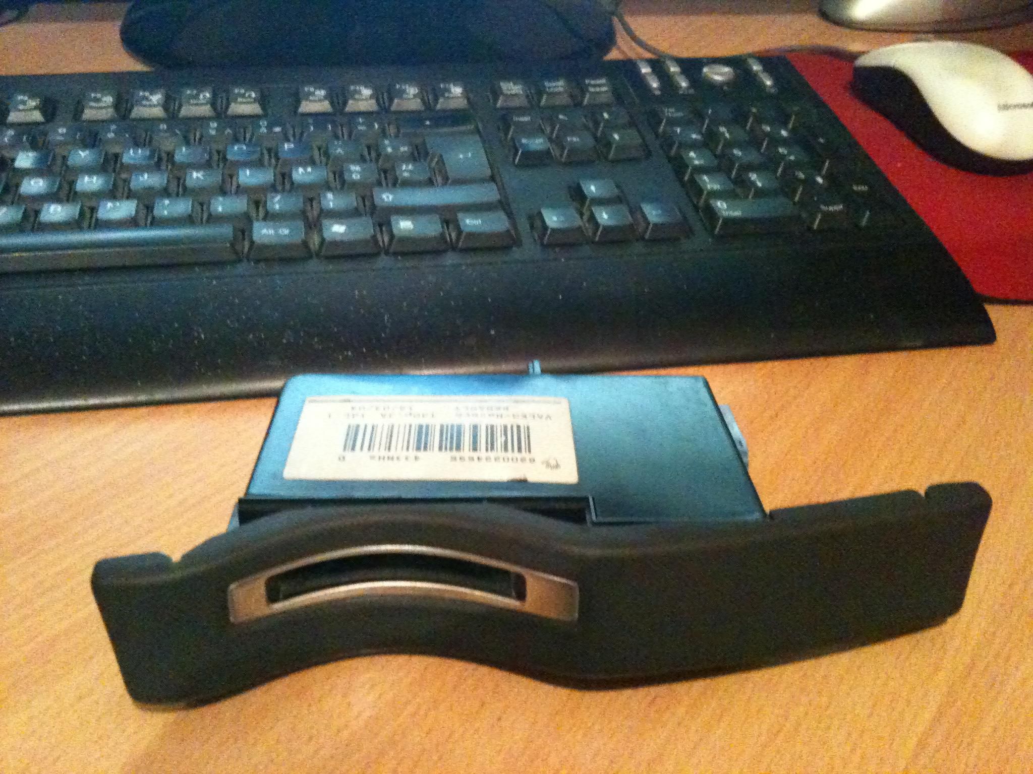

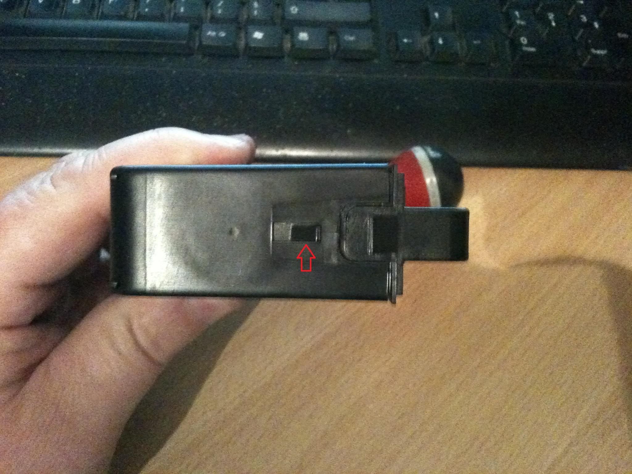

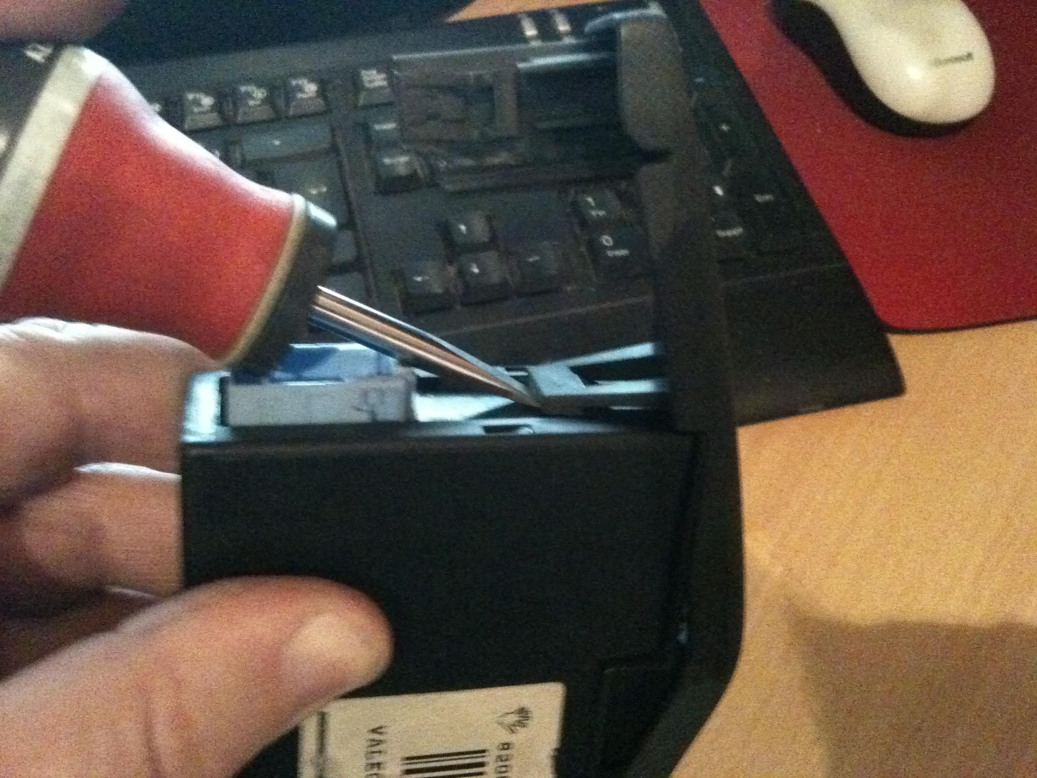

1- D'abord, retirez le cendrier puis tirez délicatement le lecteur de carte des deux côtés pour le déclipser de son logement.

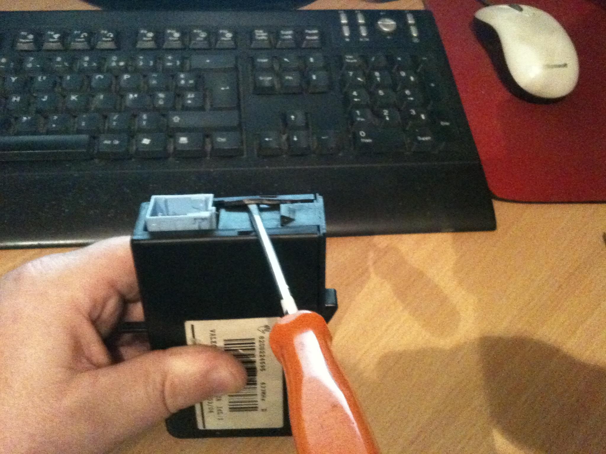

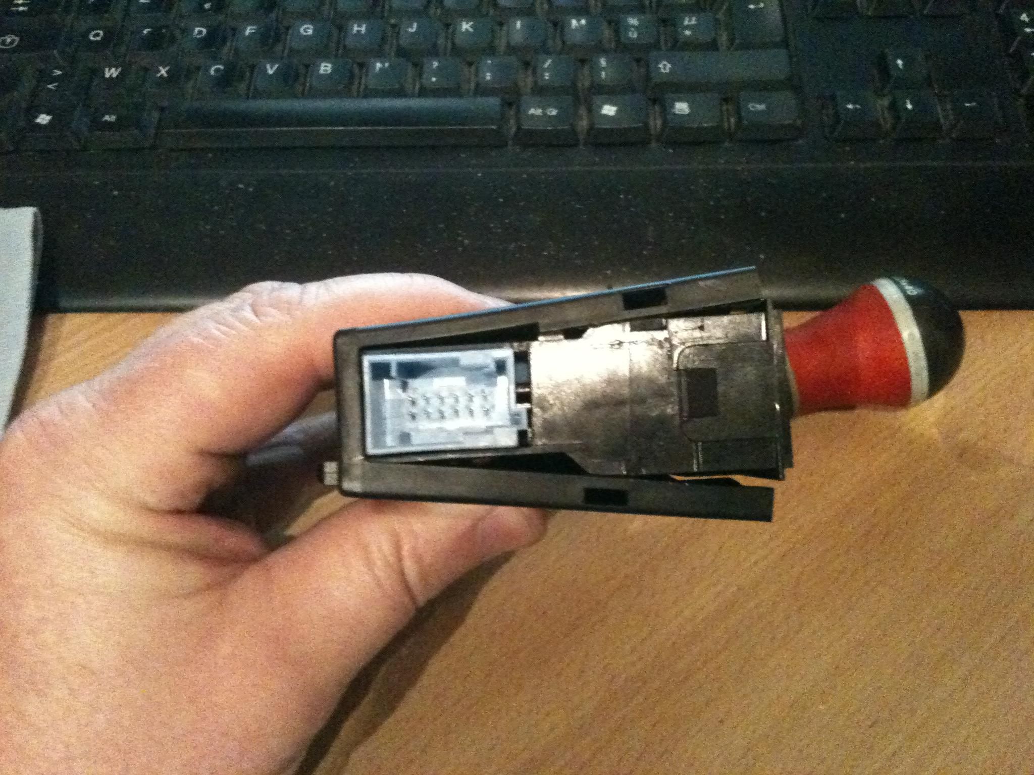

2- Il faut ensuite retirer la longue pièce qui se voit devant en la déclipsant du lecteur.
Pour cela, il suffit de faire levier avec un tournevis plat de cette manière.

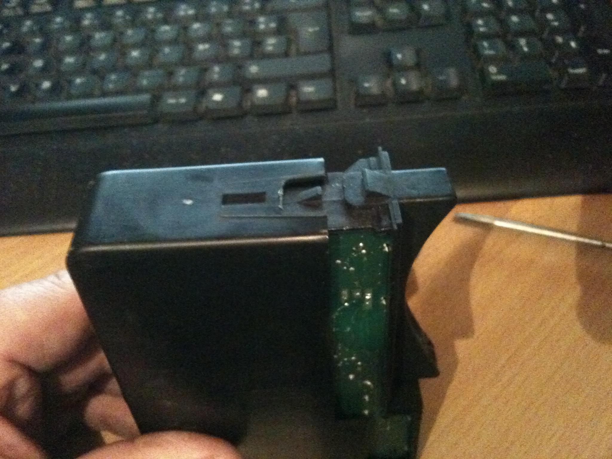

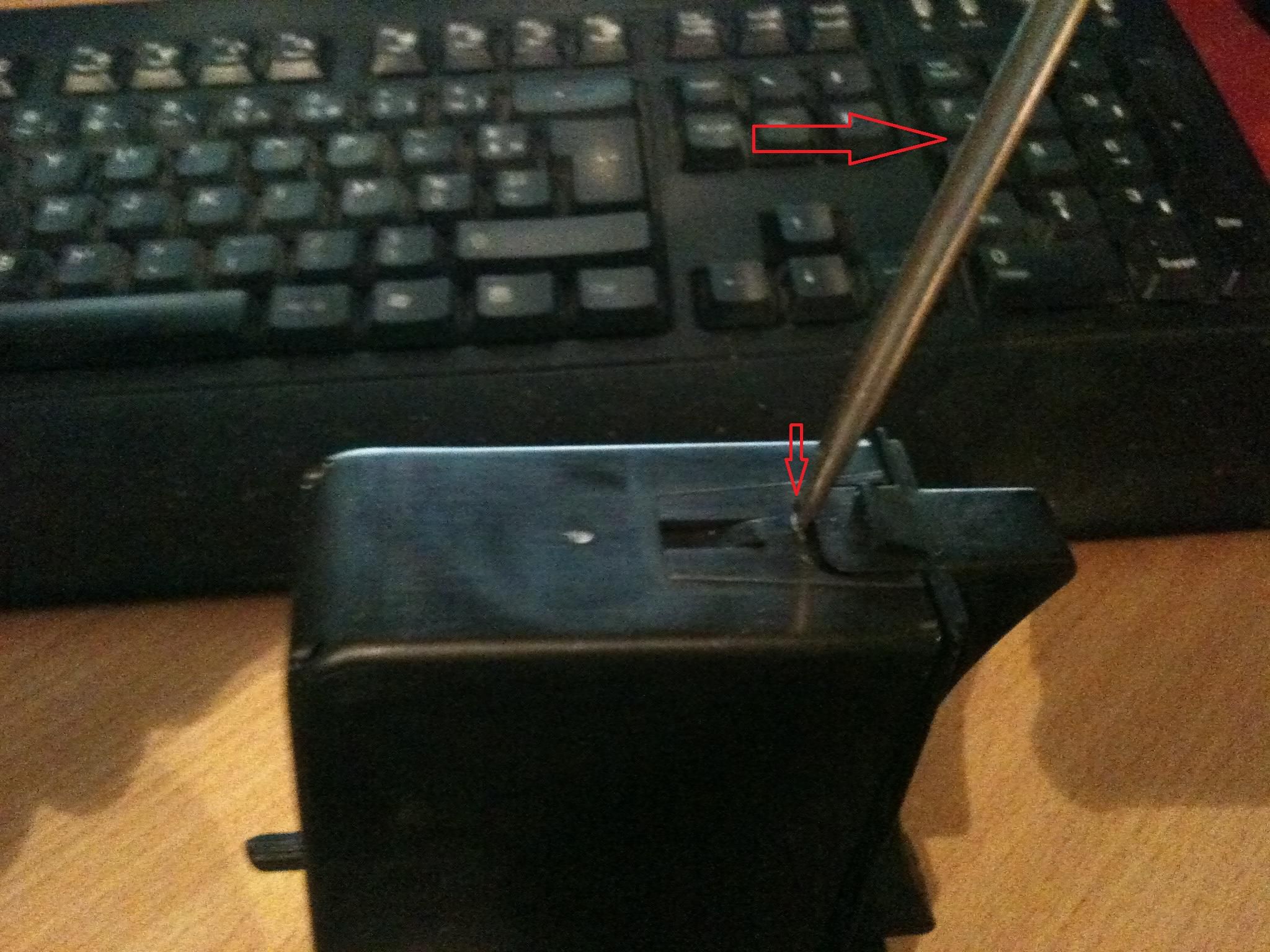

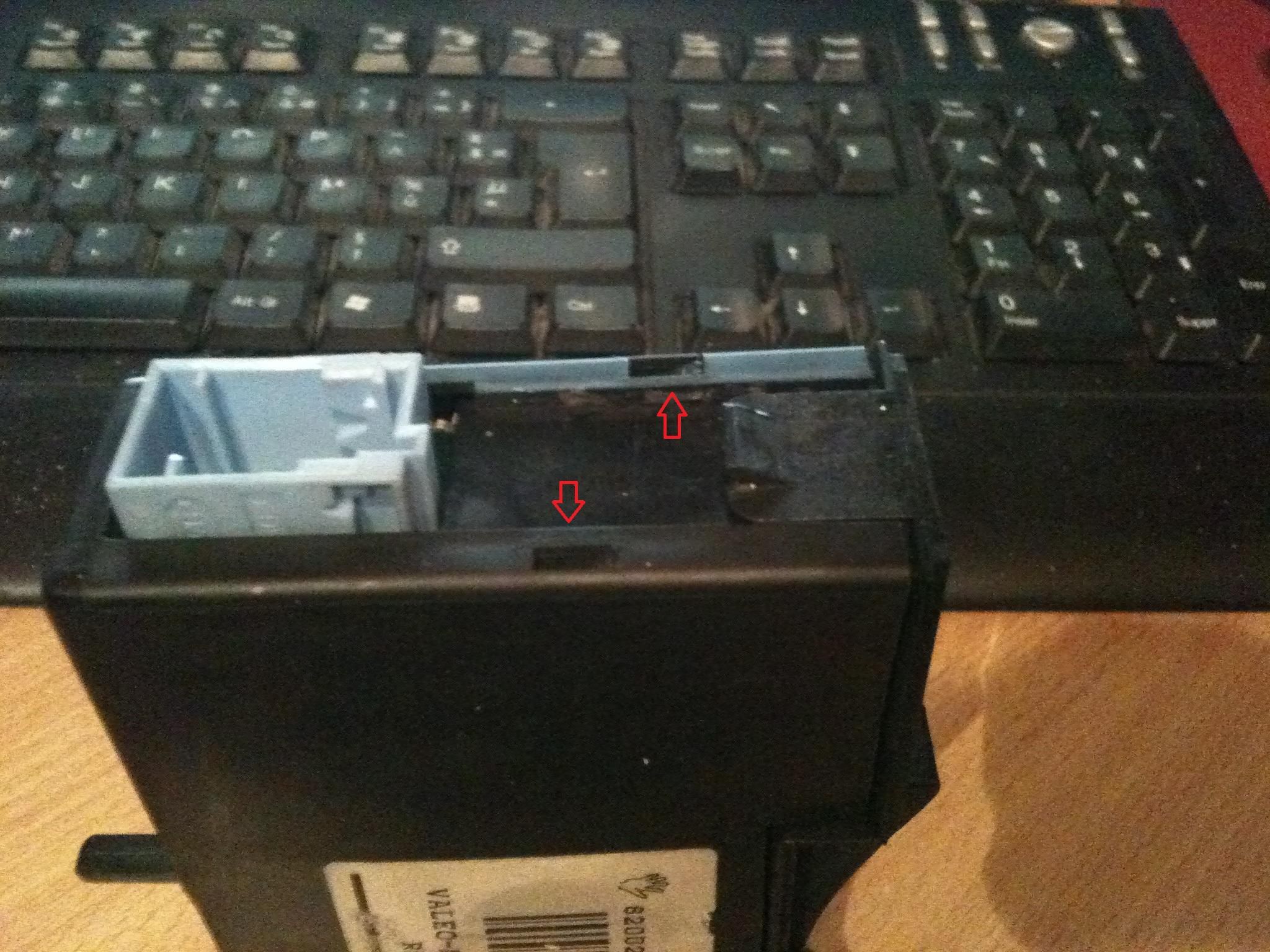

3- Arrivent ensuite 2 ergots qu'on soulève un peu avec le tournevis
pour obtenir
puis ça
on retourne le tout et on fait de même avec le dernier ergot

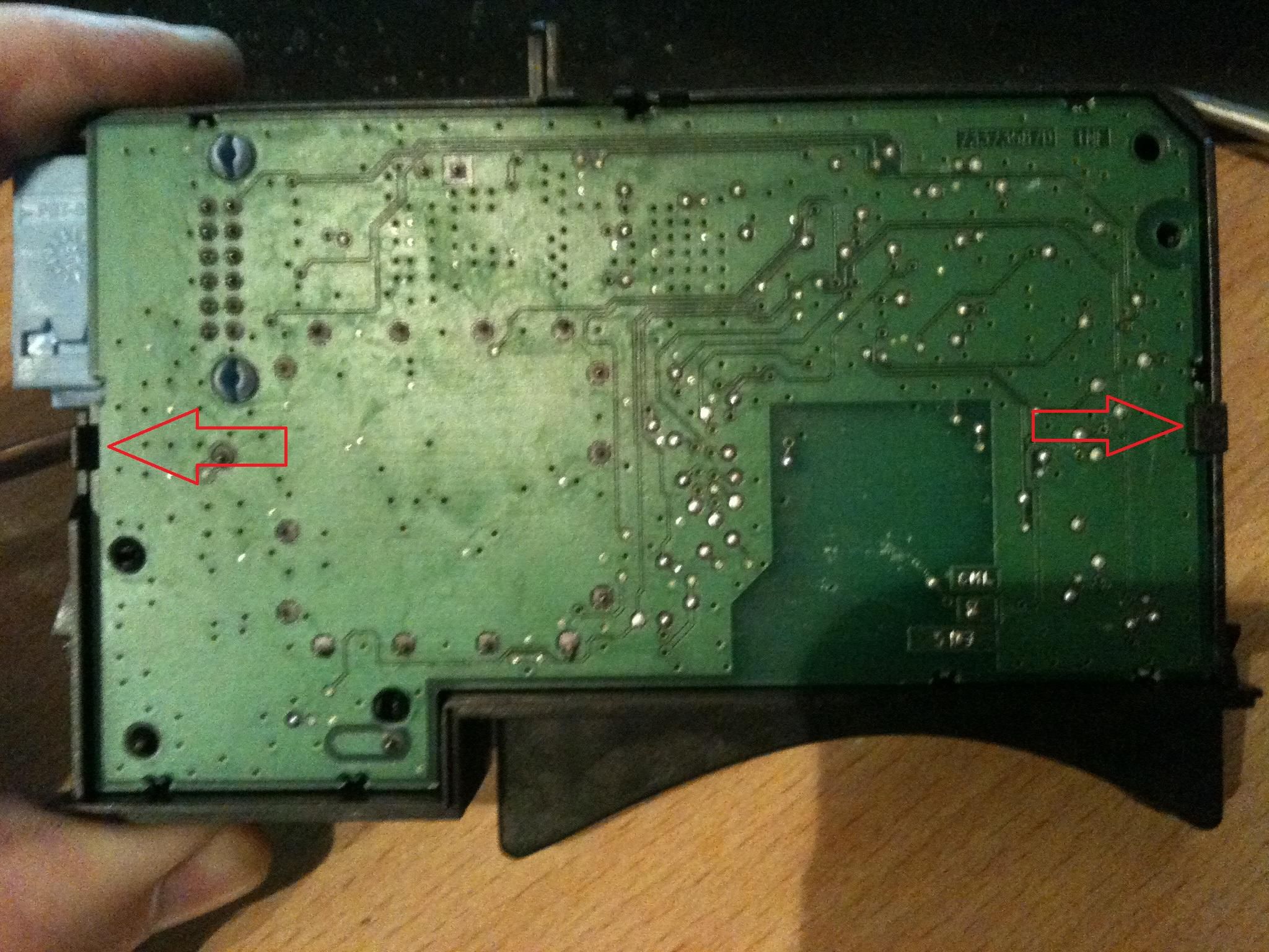

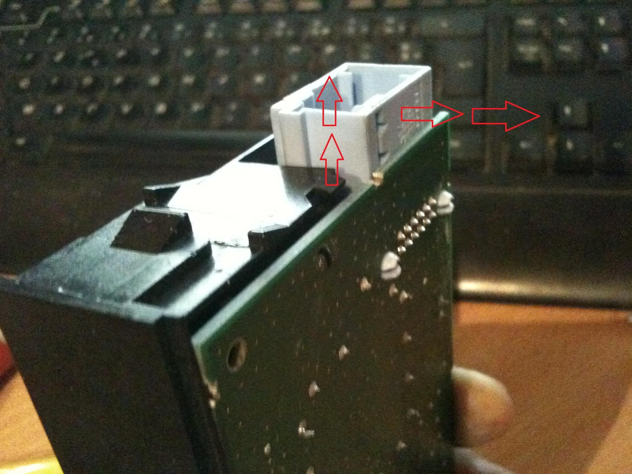

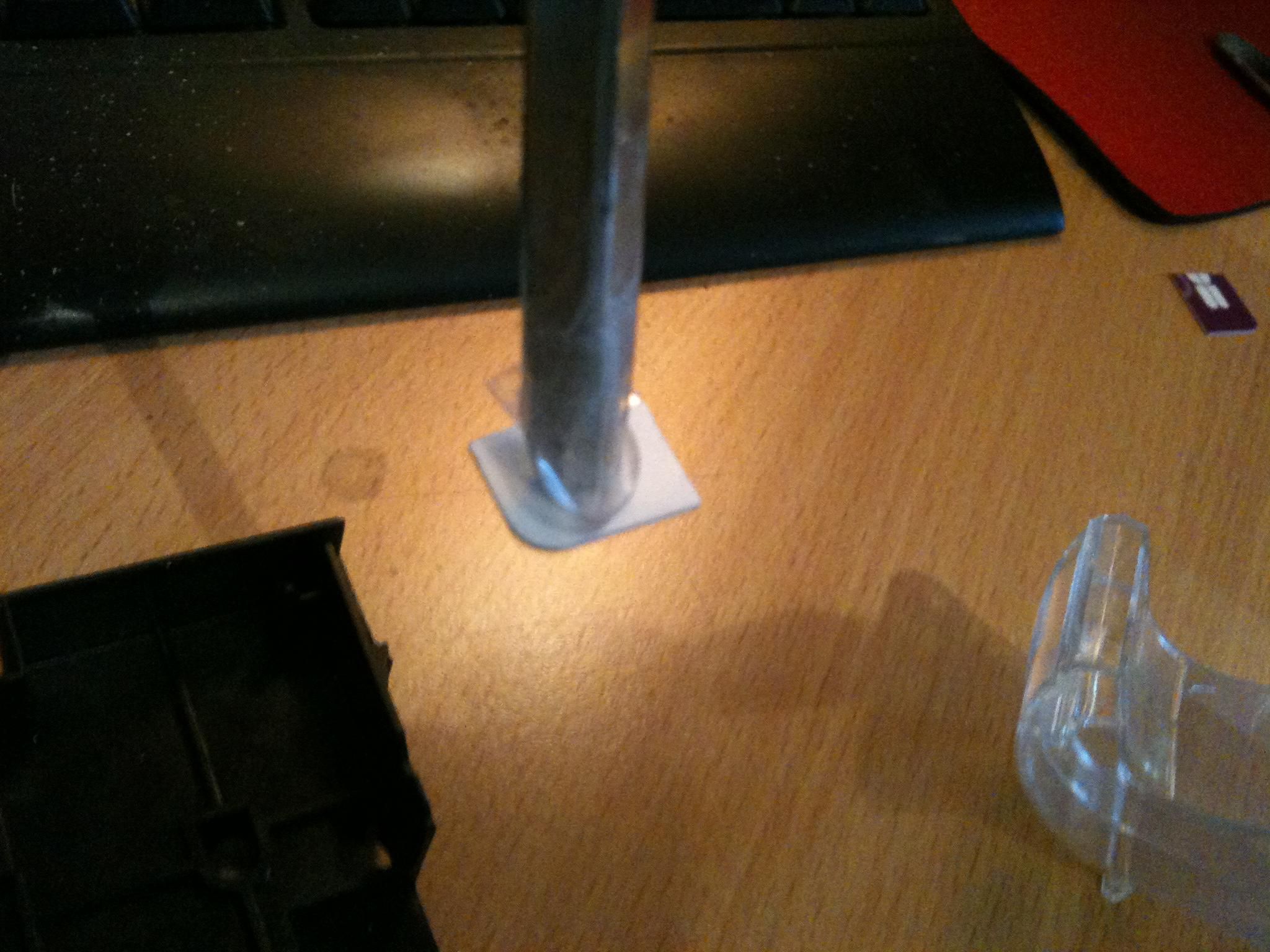

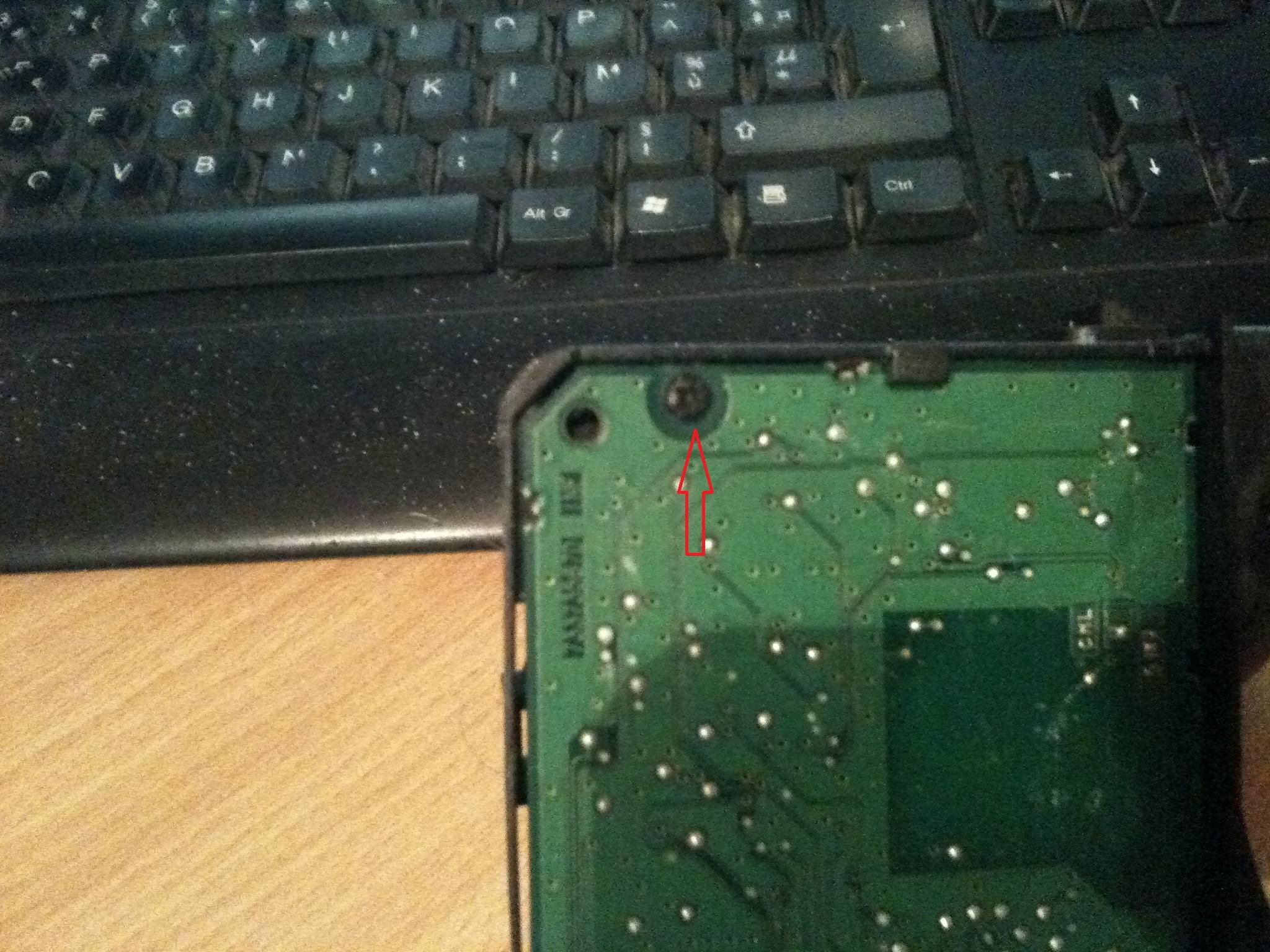

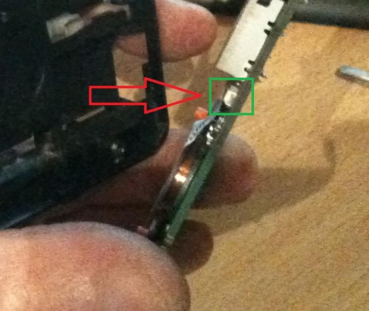

4- Retirez le capot en plastique et retirez la petite vis qui fixe le circuit imprimé sur son support (c'est celle-là, la seule vis dont je parlais au début!).

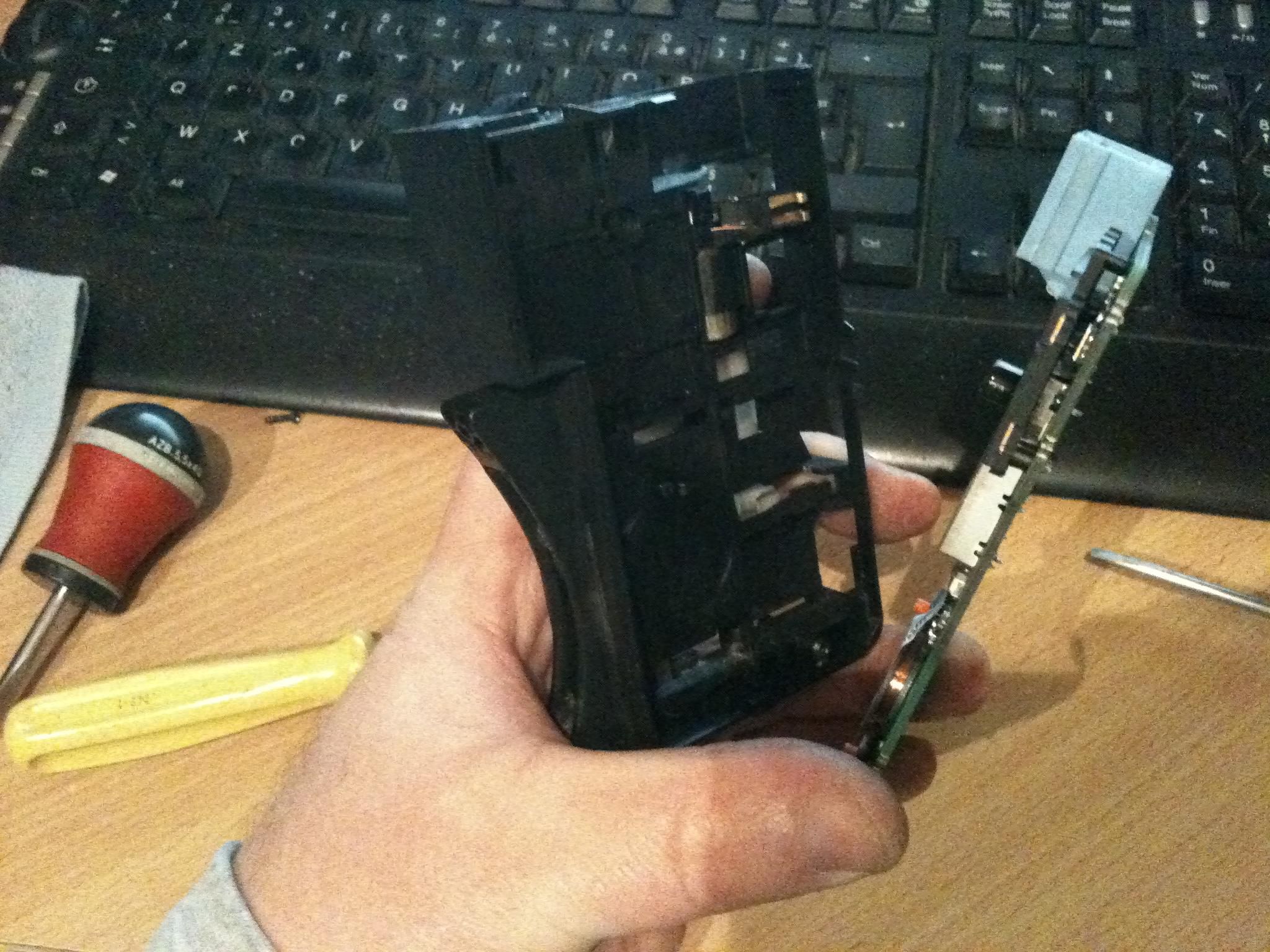

5- Il y a 2 petits ergots qui gardent la carte en position sur le support. Celui de droite est fixe tandis que l'autre est plus flexible.
Exercez une très légère pression avec un doigt sur l'ergot et écartez la carte du support.

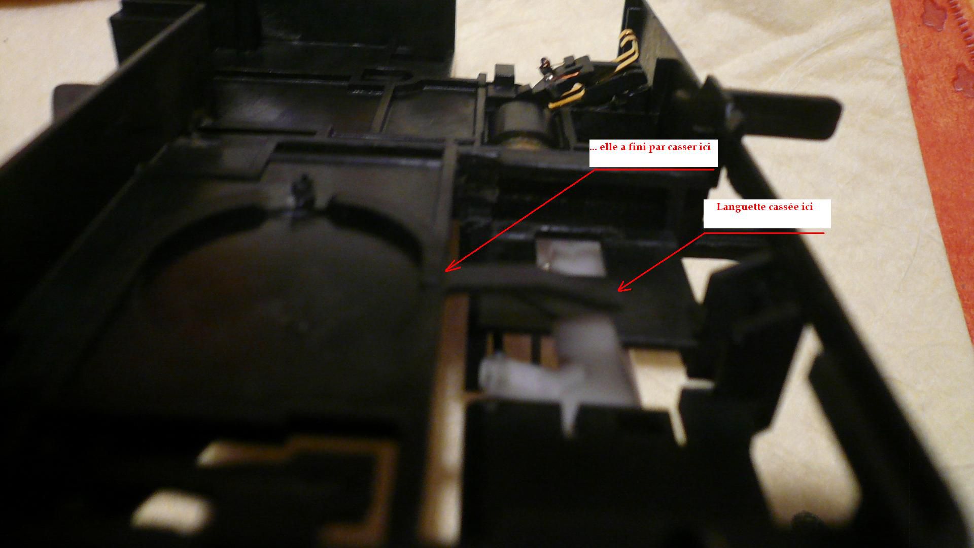

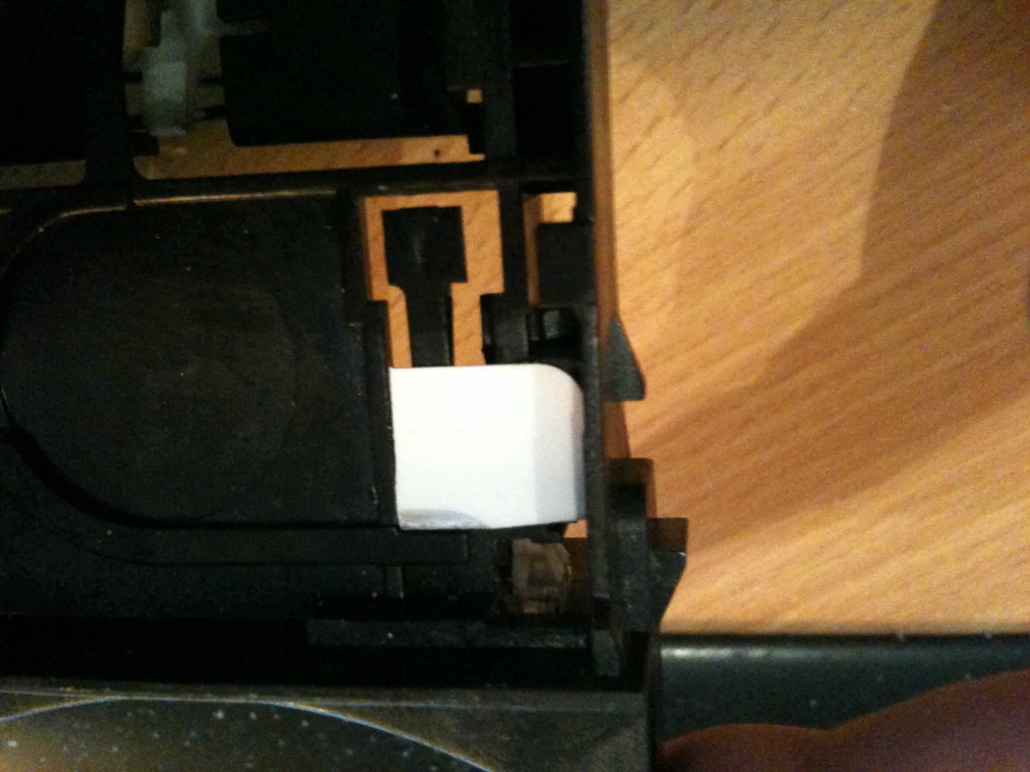

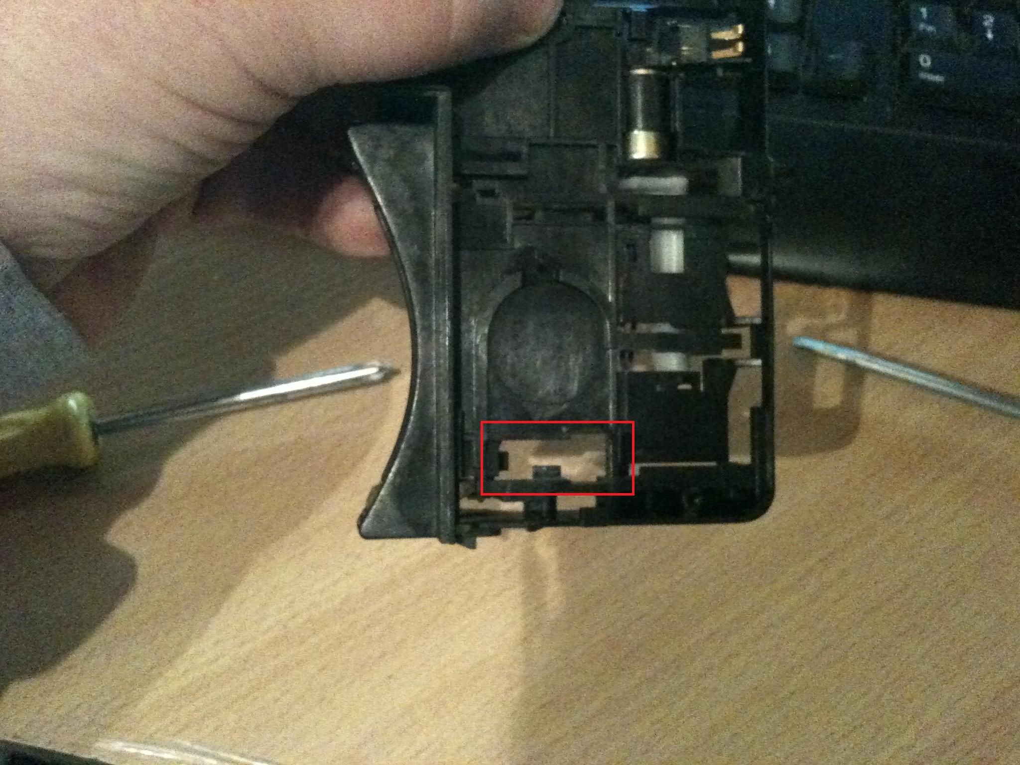

6- On accède enfin au lieu du crime!
A partir de là, je me suis fortement inspiré du tuto de FFDG (un grand merci à lui! :wink: )...à une petite variante près!

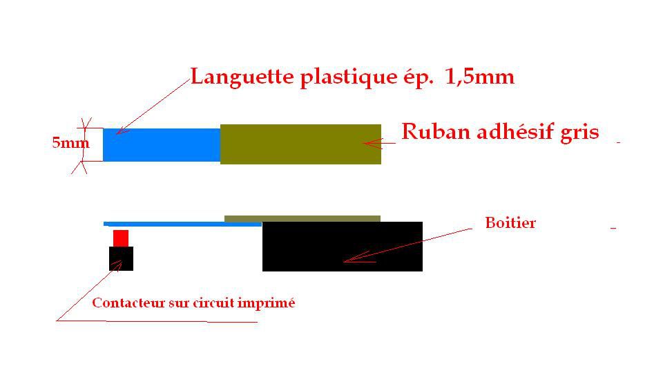

J'ai eu peur que le fait d'augmenter l'épaisseur de la languette pourrait maintenir le bouton enclenché (celui qui actionne la position "accessoires" du contact) et vider la batterie.
Pour maintenir la languette dans la bonne position, j'ai introduis un peu la Carte mains-libres dans la fente après y avoir fixé une bande de scotch avec le côté collant vers l'extérieur et posé la languette dessus. L'idéal étant un bout de scotch double-face mais j'en avais pas sous la main.

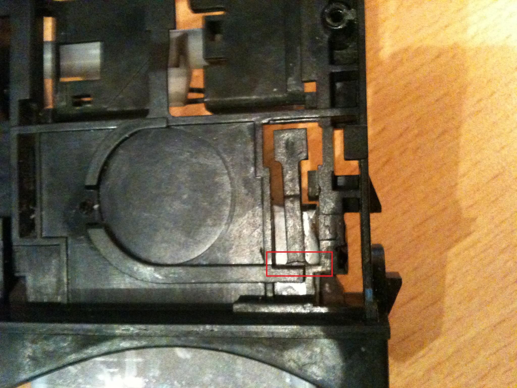

On voit bien l'endroit de la cassure!

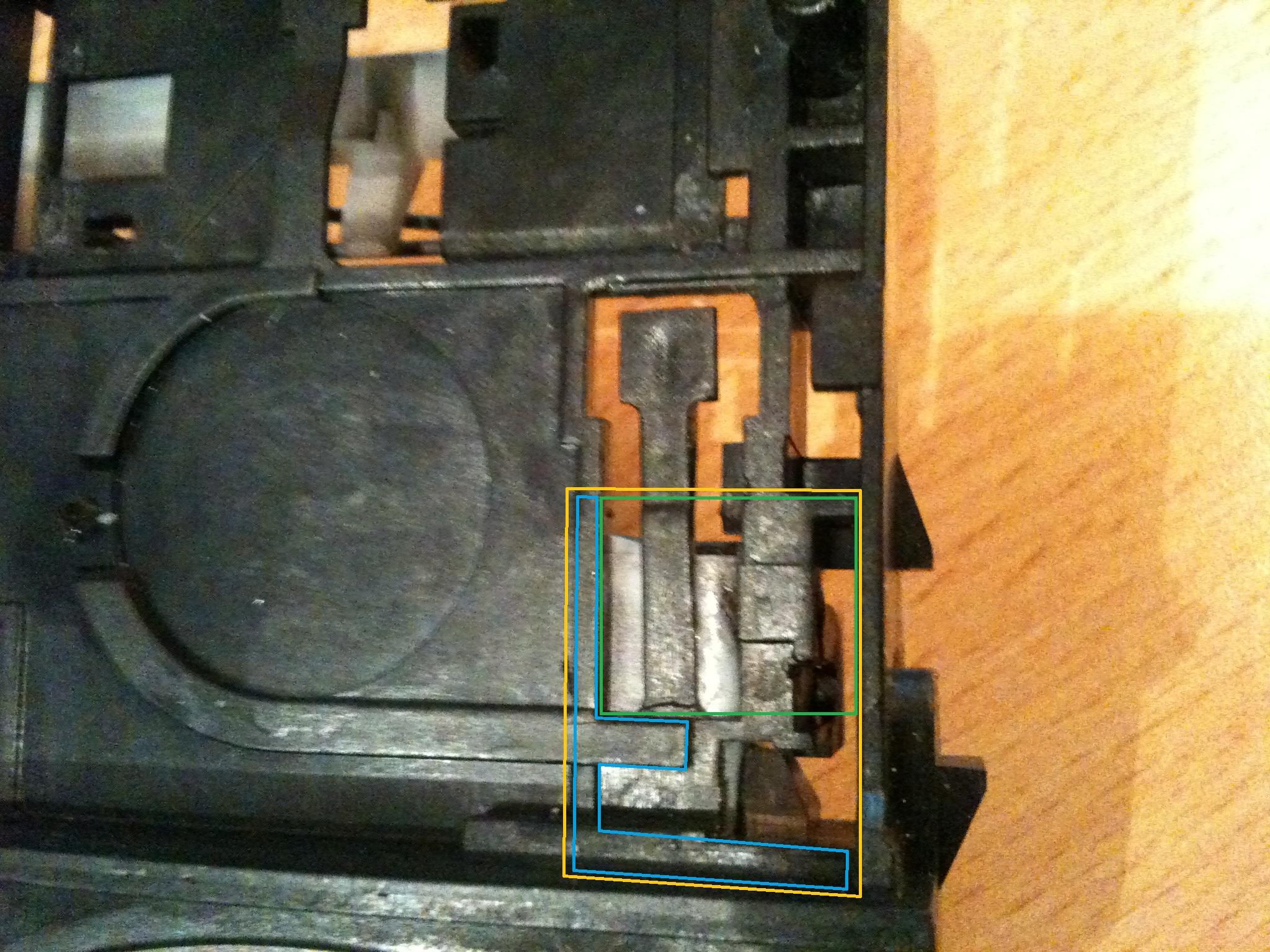

J'ai remarqué que la partie marquée en bleu n'était pas au même niveau que le reste. Ca forme un rebord et je me suis dis qu'il valait mieux mettre un morceau de CB pour ratrapper la différence de hauteur et augmenter la surface de collage pour renforcer le tout!

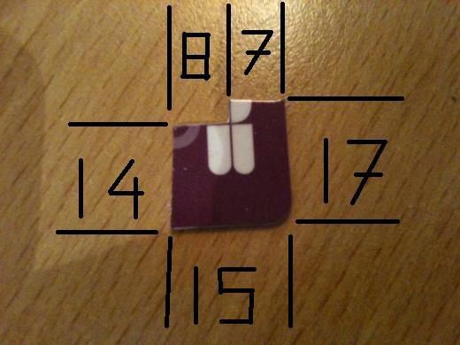

Sur cette image, je montre la forme des morceaux de CB qui ont servi au collage! Le premier morceau (en vert) dont les dimensions sont 11x14mm portera la languette et sera collé sur la partie de droite qui, au début, me semblait trop petite pour tenir le tout! Comme prévu, son épaisseur a suffit à combler la différence de hauteur du rebord (en bleu)
Le second morceau (orange) dont les dimensions sont 15x17mm consolide l'ensemble et augmente bien la surface de collage (vert + bleu). Les dimensions indiquées sont à ajuster si besoin.

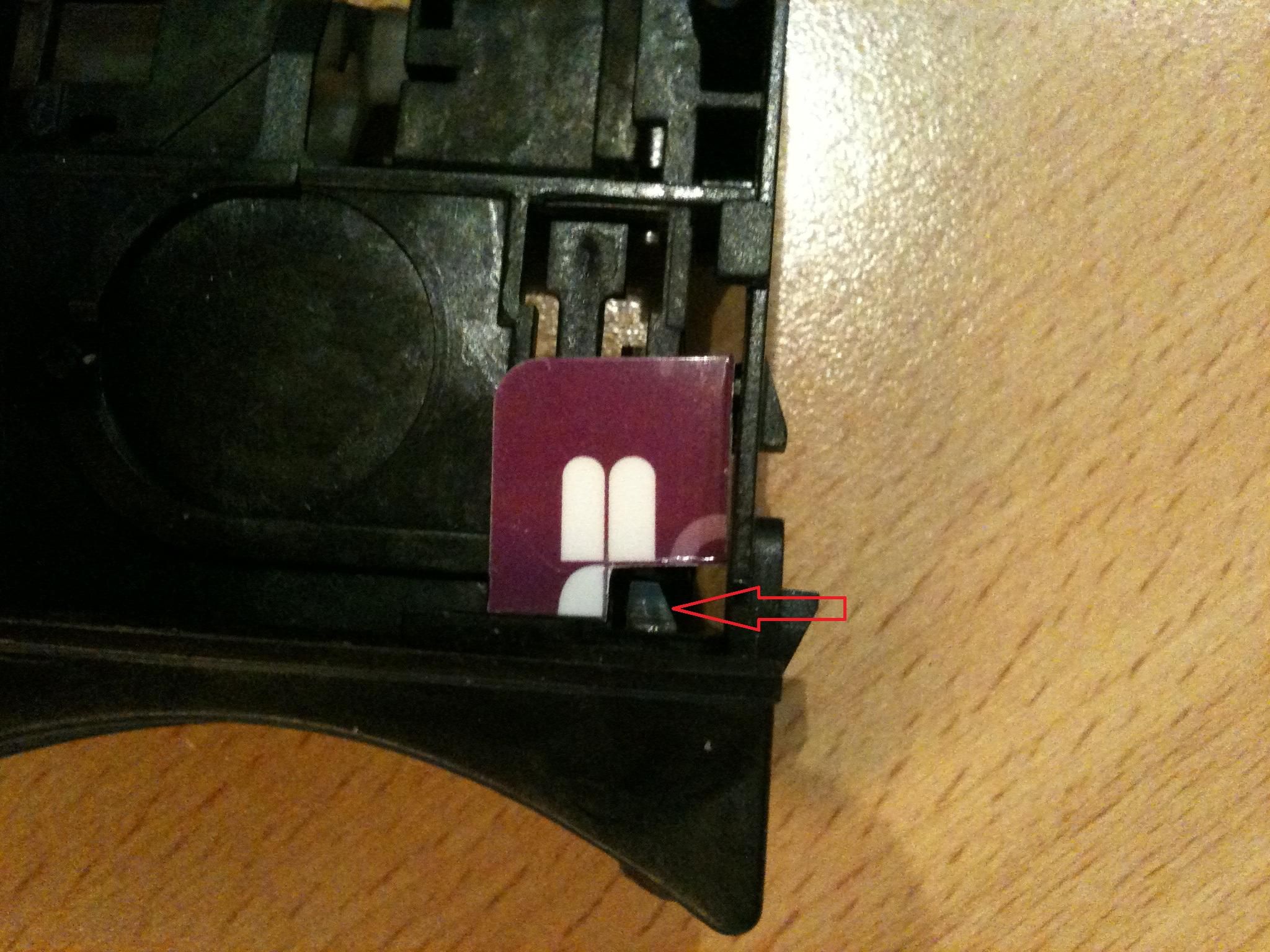

Parce que je n'ai pas des doigts de fée, j'ai utilisé un tournevis dont le bout était équipé d'un morceau de scotch inversé (système D comme avant l'apparition des tournevis à tête magnétisée où on utilisait de la graisse pour faire tenir les vis et boulons sur l'outil quand il n'y avait pas beaucoup de place) pour poser le 1er bout de CB à l'emplacement prévu!
Après sèchage, j'ai mis le 2ème bout en appliquant de la colle sur le 1er bout posé et sur le rebord (bleu)
Si je lui ai donné cette forme là, c'est pour ne pas masquer l'un des 2 bouts de plastique transparent qui sont élairés par deux diodes sur le circuit imprimé (en fait, là, on n'en voit qu'une à cause de mon (pas) pouce de fée!) et qui aident à repérer la fente quand, de nuit, on ouvre la portière. Le morceau retiré fait 3x7mm. Il faudra peut-être ajuster un peu la dimension des pièces avec un lime (ou un cutter pour les adorâteurs du dieu SAMU)!
Résultat, tout refonctionne! :cool2:

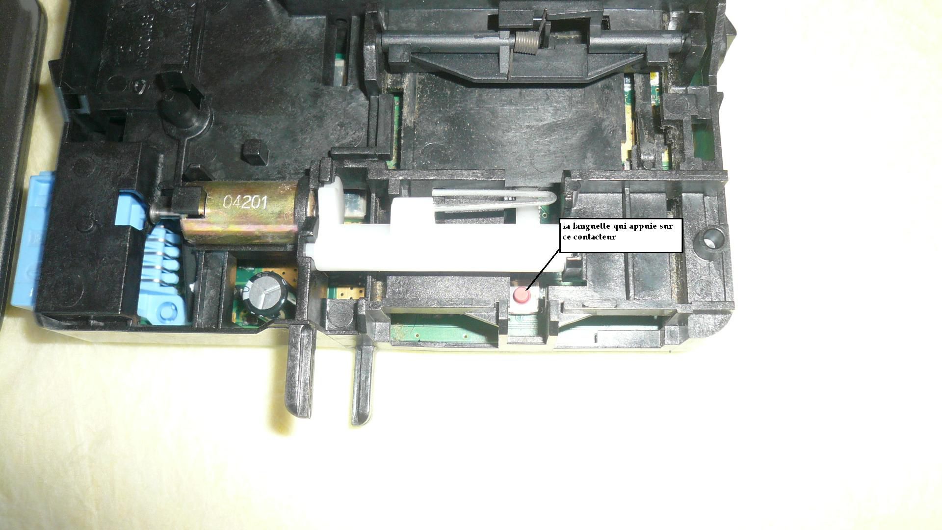

Si j'insère la carte, boutons d'ouverture/fermeture de porte vers le haut (visible quand on regarde l'insertion), alors j'ai un tout petit moment ou, en premier lieux j'arrive à avoir la radio. mais c'est au millimètre près. si j'avance un peu trop ou pas assez, il semble ne pas y avoir de contact avec ma languette maison. Puis quand je l'insère a fond (la carte est "accrochée"), voyant rouge sur tableau de bord, et impossible de démarrer, ou parfois, je n'ai pas le voyant mais je suis obligé de rester appuyé pour démarrer. en gros comme avant. C'est aléatoire.
Si j'insère la carte boutons vers le bas, RAS. la carte appuie bien sur le premier contact (j'ai la radio), et quand je l'insère à fond, une simple pulsion suffit à démarrer. en gros ça marche, la réparation fonctionne.
Du coup, mon lecteur de carte ne fonctionne qu'en ne mettant la carte que dans un sens !

En fait c'est normal que le voyant soit allumé si tu n'as plus de contact.
Visiblement, la languette ne vient pas appuyer comme il faut sur le bouton et le contact ne se fait pas correctement. La carte est peut-être légèrement plus épaisse d'un côté que de l'autre, ce qui fait que dans un sens ça appuie légèrement plus sur la languette et que ça suffise pour faire contact.

A voir si il ne suffirait pas de rajouter un peu d'épaisseur à la partie de la languette qui appuie sur le bouton. Par contre il ne faudrait pas que ce dernier reste constamment enfoncé.
2.0 dCi inside.
C'est exactement ce que je compte faire, car en plus c'est possible sans décoller quoi que ce soit.

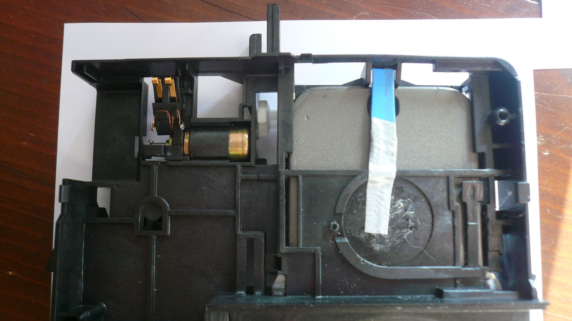

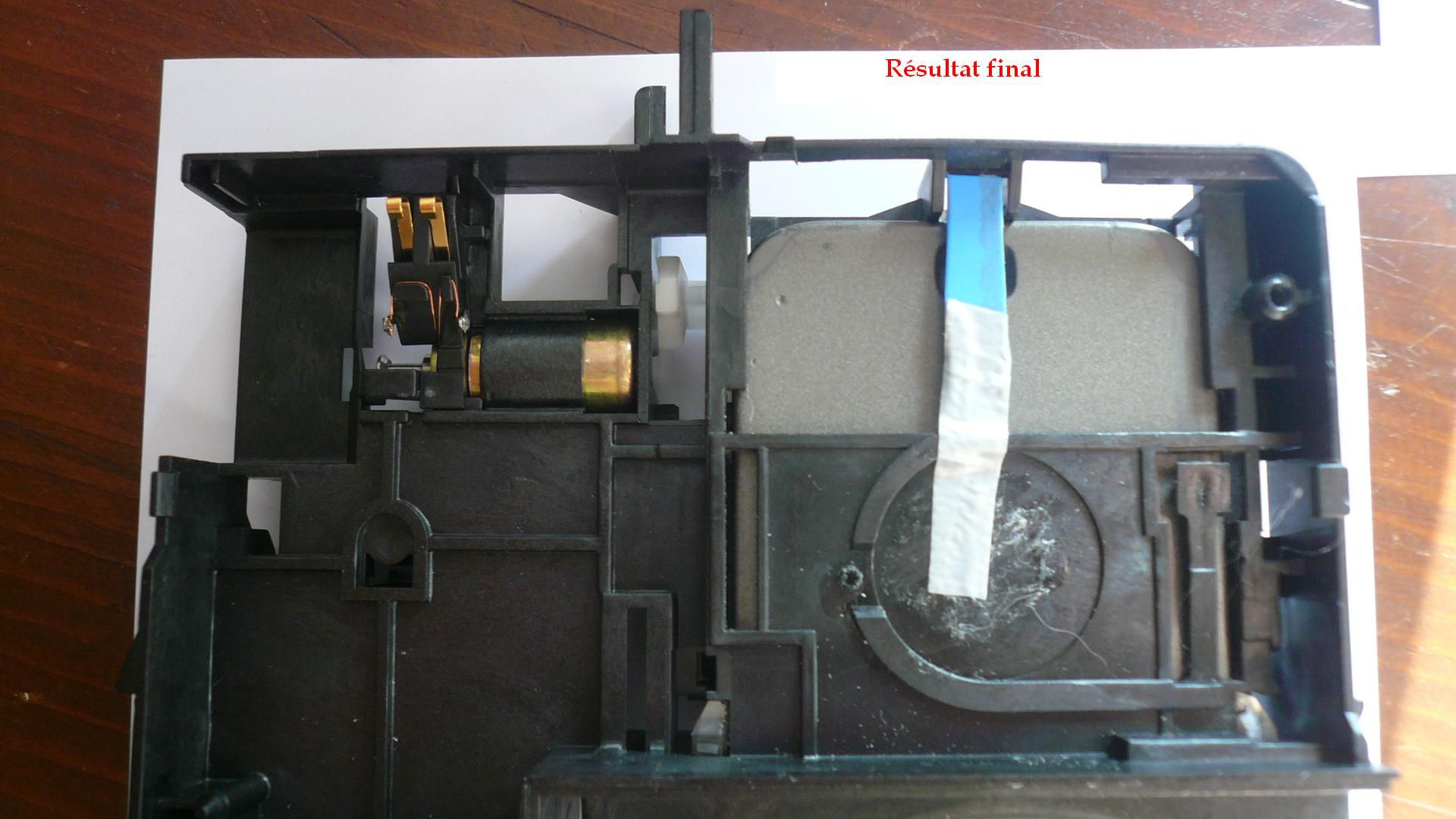

Bon alors hier soir j'ai donc rouvert pour modifier. A force de trifouiller la languette, elle s'est décolée. Tant pis, j'ai tout viré gratté la colle et j'en ai profité pour refaire la languette avec l'autre méthode venant du tutoriel que tu m'as donné en lien. Dans mon cas (languette perdue donc a refaire) c'était même plus simple pour moi. j'ai quand même remis un morceau de carte pour solidifier la base de la languette en utilsant de la surface du boitier sur les côtés pour pouvoir coller. A une nuance près, j'ai fais une encoche pour laisser un peu plus de souplesse à la languette, histoire que ca ne force pas trop.
J'en ai profité pour faire des photos, ça peut être utile pour les suivants.
Je les uploaderaient ce soir.
http://img11.hostingpics.net/thumbs/mini_924642IMG20140605234605.jpg
http://img11.hostingpics.net/thumbs/mini_491464IMG20140605234622.jpg
http://img11.hostingpics.net/thumbs/mini_225327IMG20140605234722.jpg
Mais au final, maintenant ça marche ! :D

J'ai recollé la languette (les différentes parties de la languette étaient maintenues par du scotch en attendant que la colle prenne).
Comme sur le tuto, j'ai consolidé avec l'équivalent d'un bout de CB coupé et collé sur le plastique du boitier.

J'ai un problème de languette de boitier de démarrage cassée .
Mais il s'agit de la 2ème languette .
Je n'ai pas trouvé de tuto concernant sa réparation. Quelqu'un peut-il m'aider ?
Merci d'avance pour votre aide .

Tu as une photo de la languette en question?
Dès que je trouve comment mettre une photo, je la poste.

Bonsoir ,
voici 2 photos de la languette cassée
Merci de votre aide
Bonjour à tous ,
voici ma petite réparation .... fonctionne à merveille
Message Mar 29 Aoû, 2017 14:08
Cool ::yeah_006::
un peu plus de détails pour aider d'autres forumeurs?
Si ce n'est pas très clair , demandez.... :cool2:
::yeah_002::
il faut mettre un lecteur de carte de Laguna II ou d'espace IV ou de Velsatis.. (ils se partagent la même techno).
Par contre pas besoin de débrancher la batterie, le lecteur n'étant pas codé, il n'a pas besoin de s'initialiser.
