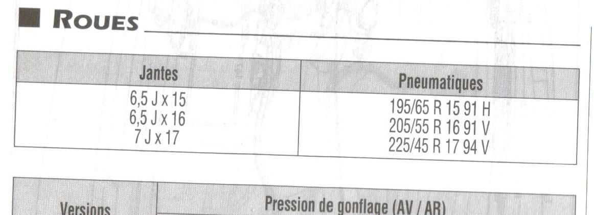

Effectivement d'après ma RTA ça devrais être du "V"

Pour ce qui est de la spécification de la monte, à la section pneumatiques, le manuel d'atelier donne :
195/65 R 15 H - 205/55 R 16 H OU V - 205/60 R 16 V - 225/45 R 17 V
avec cette superbe précision :
"la dimension des jantes et pneumatiques dépend de la version et du pays de commercialisation"
Il faut donc se reporter au manuel d'utilisation livré avec le véhicule, qui lui dépend justement de la version commerciale et du pays de commercialisation.
Enfin, plus pragmatiquement, le 205/55R16H est au même prix que le 205/55R16V chez Michelin, donc prend l'indice V tu seras tranquille.
