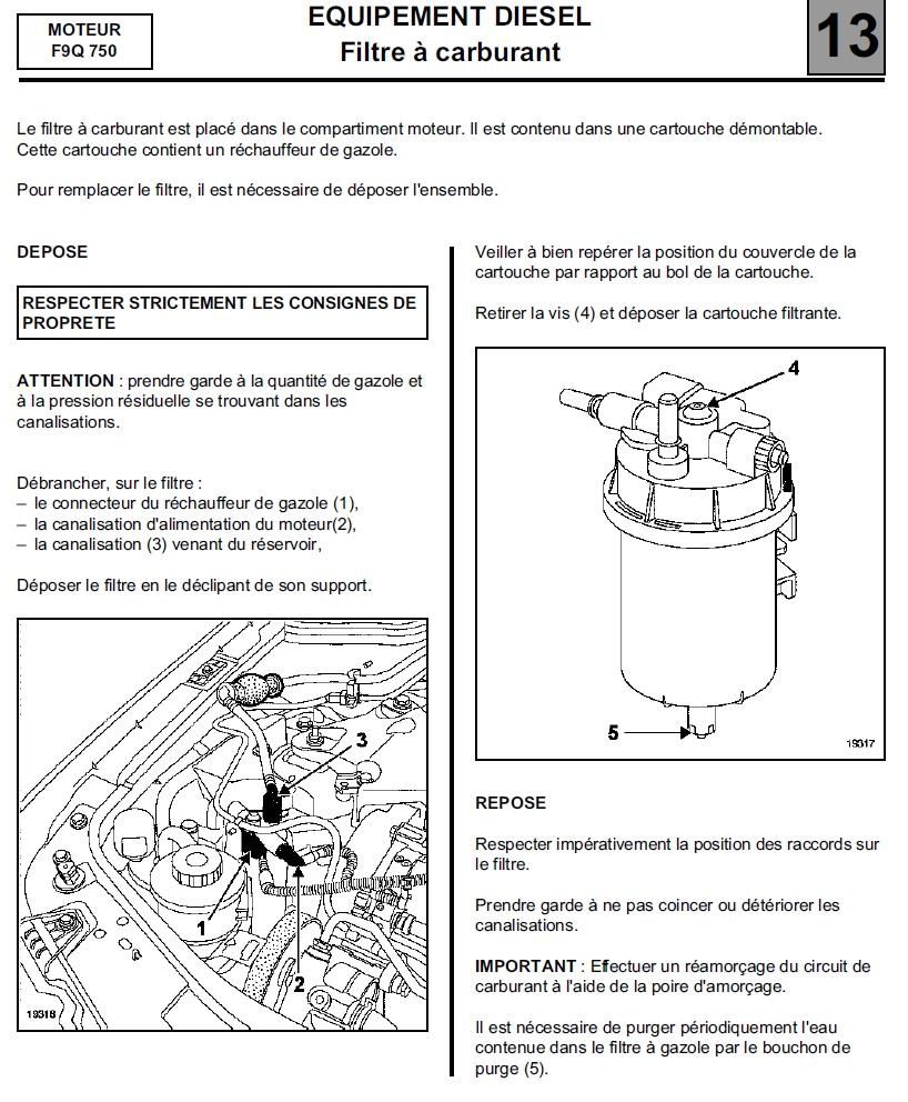

n'ayant pas la doc des Lag2 ph2 en G9T
voici ce que je trouve sur le F9Q750 (et encore ça ne concerne qu'une version l'autre n'ayant pas cette fonction dans le bocal)
mais pour moi ça sert pas à grand chose (surtout à Marseille ... ) sinon ils l'auraient mis sur toutes les versions surtout Nordiques)
Les bulles dans le tuyau doivent provenir d'une fuite sur la ligne d'alimentation carburant entre le réservoir et le bocal (voir le bocal lui même si le joint est pincé) par contre c'est pas très bon pour la pompe HP et le rail...

J'ai la doc technique pour mon modèle mais il ne spécifie pas l'intérêt du réchauffeur donc pour l'instant je reste comme ça sauf si quelqu'un me donne des explications techniques.(car je pense que cela doit coûter bon-bon chez Rnlt)
Par contre je suis un peu moins serein concernant les bulles d'air, si elles peuvent mettre en péril la pompe et le rail et peut-être aussi les injecteurs... Elles se forment entre l'entrée du filtre à GO et la durite qui est branchés sur l'entrée de la pompe HP (la durite transparente qui arrive du réservoir en est exempte).
Je vais bien vérifier tous les joints.
Sais-tu où peut-on trouver le joints toriques des connecteurs des durites?
