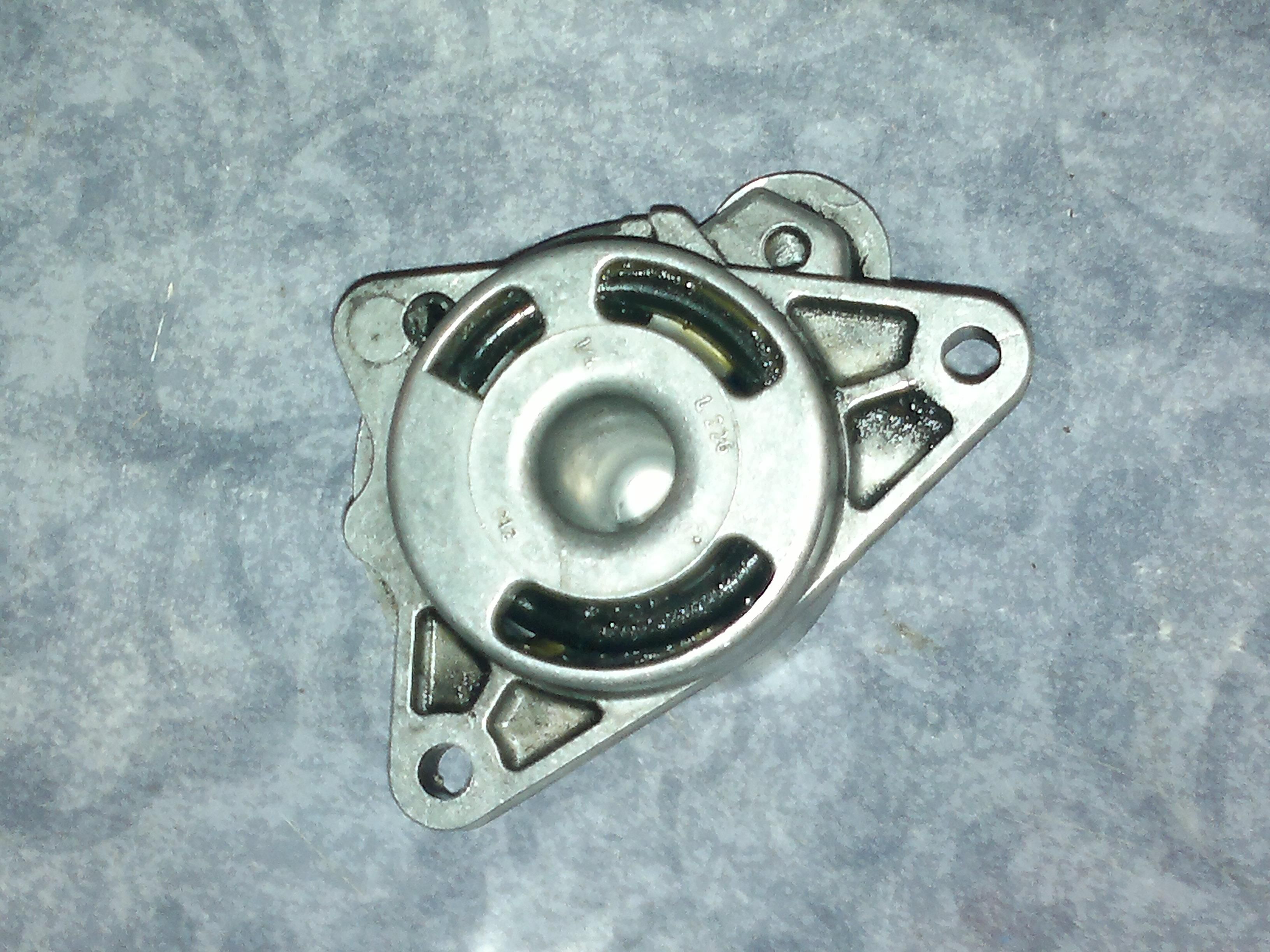

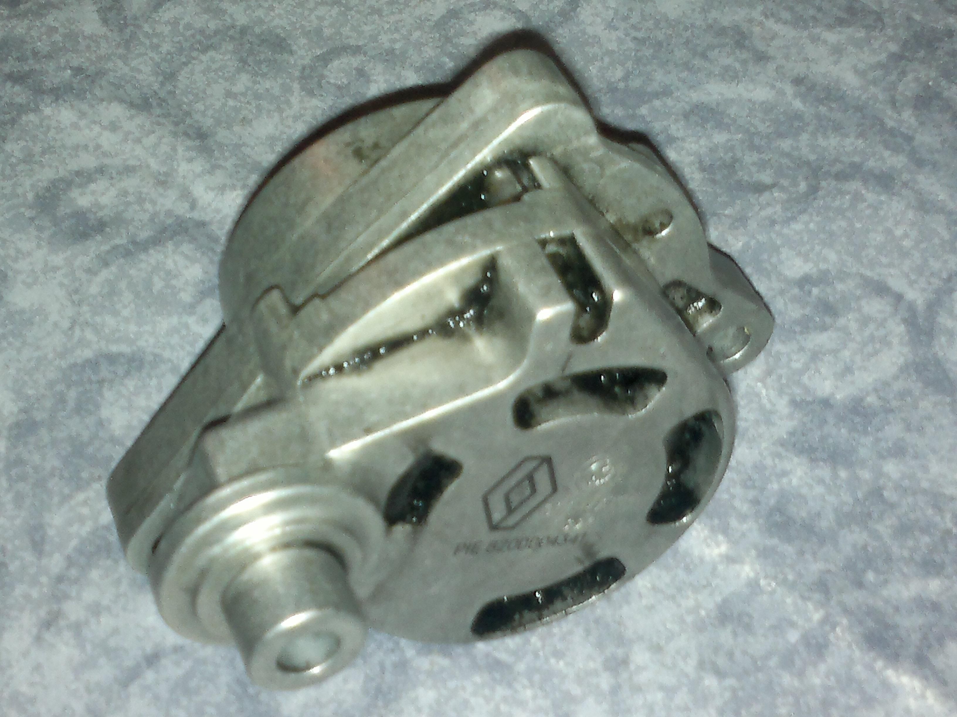

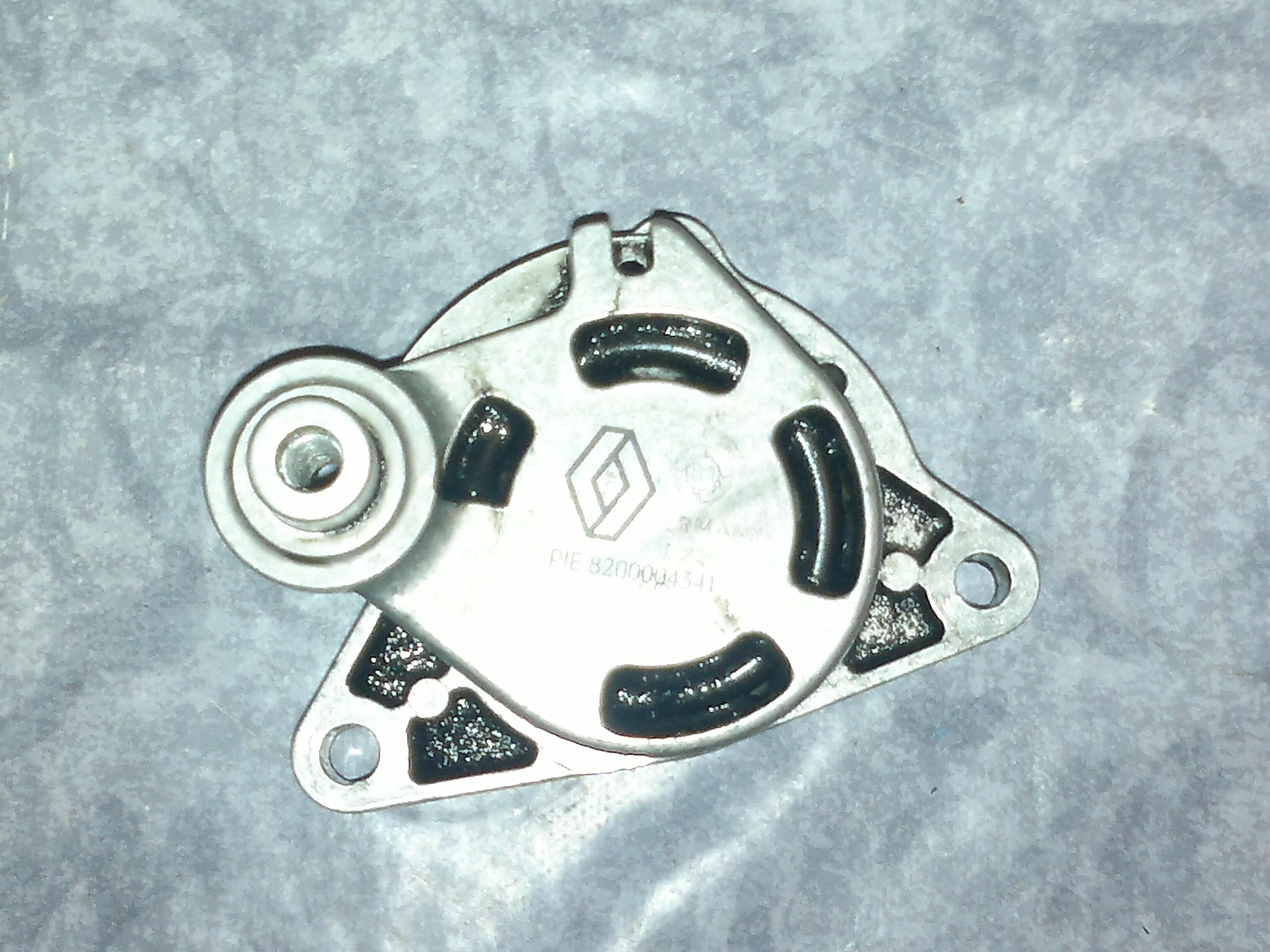

comment détendre le tendeur de courroie ?
C'est le modele avec le gros ressort au milieu.
ps: C'est un modele pour véhicule avec clim.
voici les photos et merci d'avance...
tomi
Message Sam 17 Nov, 2012 21:11
Il suffit d'utiliser la vis du galet en forçant du bon coté . :wink:
La photo que tu montres est le tendeur sans le galet qui va dessus.
en effet,
sur la photo, j'ai retiré le galet.

Molurus a écrit:
mais impossible à faire lorsqu'il est en place.
Il me semble que tu dois avoir un trou pour une goupille pour le maintenir détendu.
Donc tu peux le détendre à l'étau, et le maintenir avec une goupille, le remonter et le détendre en enlevant la goupille lorsque la courroie est en place .
+1
sur ta première photo tu vois l'encoche en plein nord dans laquelle il faut mettre la goupille (mais après avoir tourné le bouzin ! )
