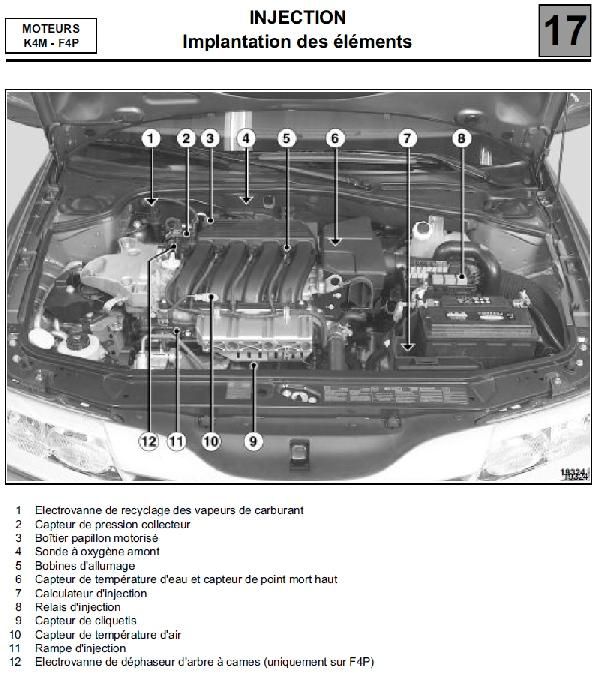

J'ai eut un soucis (le seul avec ce moteur).. de moteur qui se lançait et s'arrêtait tout de suite.. C'est pas le même que le tiens.. Mais
Sur ce moteur, il y a un élément sensible : le papillon motorisé.
Il semble également que le capteur Point Moteur Haut (PMH) empèche le démarrage s'il est défaillant.
Pour le papillon motorisé, j'avais simplement été débrancher et rebrancher la prise et le truc était retombé en marche.. On l'entend s'initialiser à la mise sous contact (ça siffle légèrement avec un petit grattement).
Pour le PMH je n'ai pas eut ce problème.. voir avec d'autres personnes..

En y réfléchissant bien, je pense que c'est plutôt un problème de PMH.. mais j'attends de voir d'autres interventions (de gens qui savent de quoi ils parlent.. car moi ce n'est qu'une intuition)
Je tenterais de faire une photo de où se trouve la prise du papillon ce soir.
daccord merci ce qui et sur cest que ce fait un sifflement et un grattement au moment ou je met la carte :( jai ouvert le capos et ont entend un sifflement continu! en attente de vous lire merci encore
jai reussi a trouver une foto de la prise papillon le sifflement vien bien de ce fameux boitier!
que faire?

Ce sifflement est normal ;) pour moi, il est synonyme d'un boitier papillon en vie.
ok je ne savais pas :pense:merci pour linfo par contre le grattement dure a peu pres 5 seconde et vient de cette zone

je connais le mot clef, mais je ne sais pas où il se trouve ?
Boite de vitesse ?
si c'est comme sur le K4M et le F4R il se situe en haut de la boite sur le dessus (a droite du moteur) au niveau de la jonction entre boite et moteur (mais y-a tout un b***l de tuyaux devant)
Message Jeu 23 Oct, 2014 16:10
Oui, sur la boité le plus souvent ou sur le moteur sur les moteurs G et M 2,2dCi, 2,0 dCi, 2,3 dCi
Message Jeu 23 Oct, 2014 17:10
Après, la question subsidiaire pour notre amis, c'est comment on teste ce capteur ? à part en allant brancher une valise pour vérifier que l'info est remontée au calculateur :pense:
si je me rappelle bien :
sur les K4M le capteur était toujours bon mais comme il y a un aimant il récupère toutes les particules de fer dans l'huile du carter moteur et de ce fait le signal était brouillé au passage de la cible et pas assez net pour le calculo moteur ==> dans ce cas un nettoyage (chiffon sec non peluchant) suffisait pour repartir pendant x milliers de km
Sur mon F4R : jamais eu ce pb
après se pose la question du faisceau car à force d'économiser sur des mm de câblage c'est tendu !

je n'ai pas le souvenir de tutos sur les capteurs PMH (et en fait sur les docs Renault des Lag 2.1 et Meg 1 il n'y a pas de données là dessus)
si je me rappelle bien (ça fait un poil de temps quand même)
il est toujours a l'endroit déjà mentionné au-dessus (pour les essence L4)
et il suffit de débrancher le connecteur d'enlever 2 vis torx (3?) et de tirer vers la droite.
ensuite juste essuyer un peu longtemps avec un chiffon non pelucheux pour virer les particules métalliques
et remonter en ordre inverse
a priori sur les Lag 2 il serait sous la boîte à air en plus ( rep 6)
