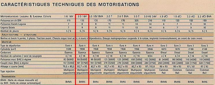

J'ai revendu récemment ma Laguna II berline phase 2 de 2006 en 2.0 16v et c'était une 8 cv fiscaux. (achetée neuve en France)
Ca passe en 9cv pour berline BVA et Estate.
Je n'ai plus la cg car revendue mais voilà copie de la doc commerciale que j'ai conservée.
Mon code modèle était BGOP
Message Ven 23 Mai, 2014 09:05
En 2006, il y eu des 8cv fiscaux effectivement.
Mais la laguna II de tupinembis est d'aout 2002, et le 2.0i 16v de 135ch semble être sorti après (09/2002) en outre, à ces date là en version 9cv fiscaux.
La berline 2.0i 16v 135ch et 8cv fiscaux semble liée à la sortie de la version "Evolution2" qui a existé à partir de septembre 2004 :pense:
