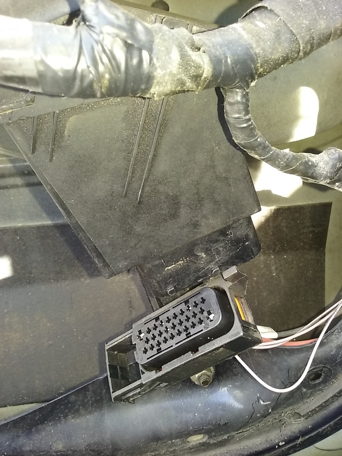

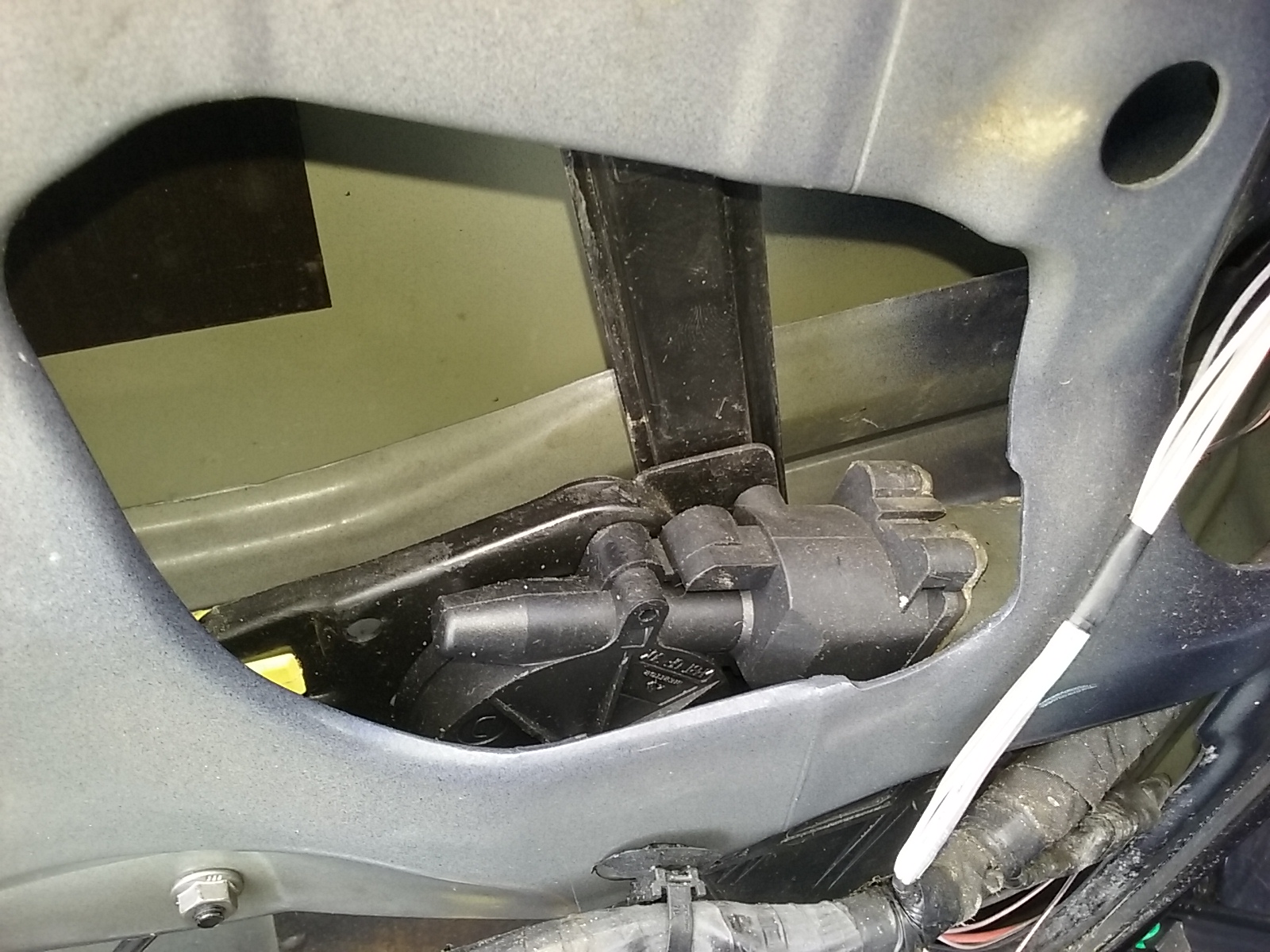

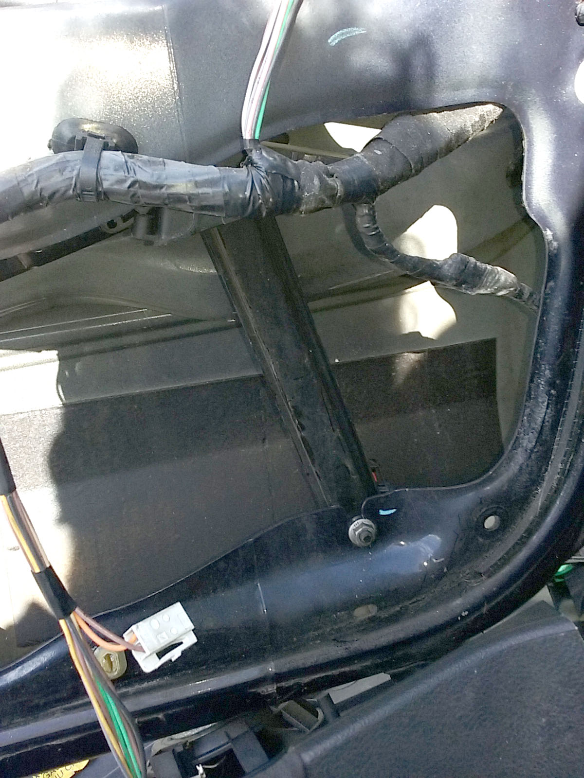

j'ai un problème similaire avec ma vitre électrique de Laguna II (avant gauche, côté conducteur)
On a beau appuyer sur le bouton, on entend juste le moteur 1 demi seconde, mais rien ne bouge (même en laissant le doigt appuyer)
J'ai enlevé le cache de la portière. A vu d’œil je ne vois rien d'anormal.
J'ai fait une vidéo et je me suis rendu compte qu'à 10 secondes on voit juste un mécanisme qui bouge lorsque j'appuie sur le bouton (la partie intérieur derrière la pièce blanche avec le câble enroulé) > je peux refaire une vidéo si nécessaire
https://www.youtube.com/watch?v=ZRBhAAAifuY&feature=youtu.be
Voici également quelques photos
https://www.mirari.fr/cI9Q

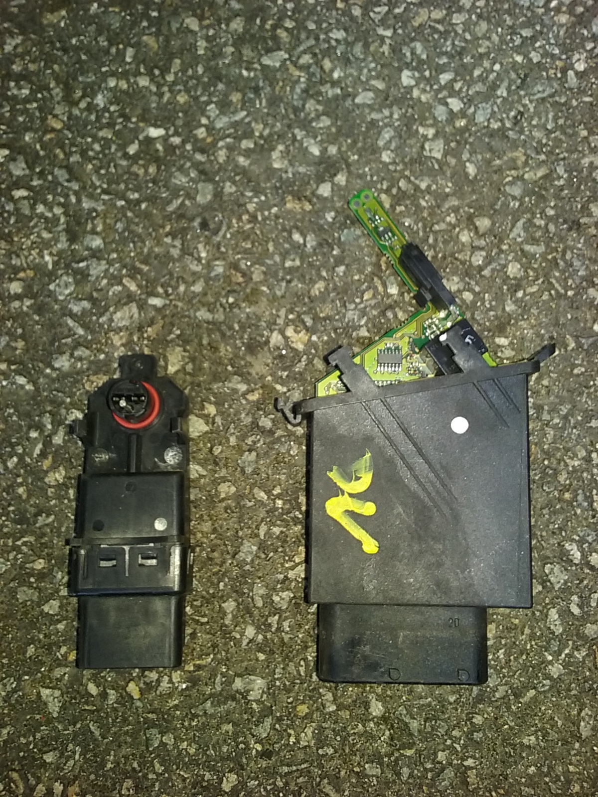

Ici, mon mécano m'a prêté une pièce électronique (le petite)
après démontage de ma portière j'ai retiré un élément similaire mais plus gros
https://www.mirari.fr/yPCu
https://www.mirari.fr/ds0r
https://www.mirari.fr/Fp7L
https://www.mirari.fr/X2jS
https://www.mirari.fr/CD3N
Quelqu'un pourrait m'éclairer si une pièce est HS (électronique ou mécanique)

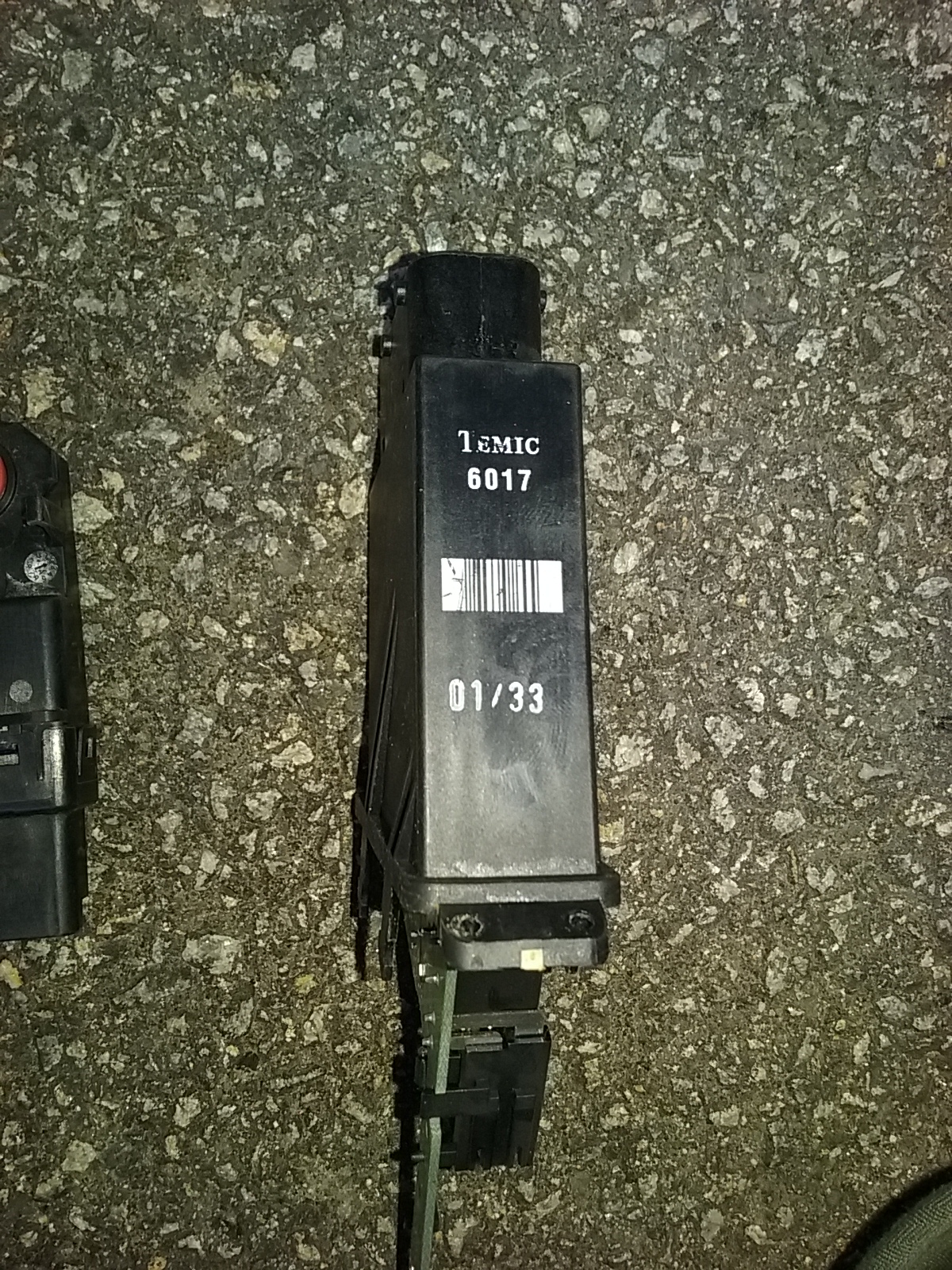

Salut !
Ahhhh ces fameux lèves vitres avec module Electronique (TEMIC), quel joie !
Pour ton soucis, il est très probable que cela vienne de la partie électronique qui se situe coller au moteur de lève vitre (la ou le raccord électrique se positionne), c'est la pièce que ton mécanicien t'as prêter, inutile d'acheter le mécanisme que tu as posté, il est peu souvent la cause du probléme...
Cependant, pour être que ce n'est pas un câble ou un raccord qui s'est entrelacer ou coincé, il est possible de raccorder du 12v directement sur la prise du moteur (en ayant préalablement enlevé le module TEMIC), 12v + Masse sur les 2 cosses, intervertir pour inverser la montée/descente de la vitre

Merci pour ce conseil.
Question bête, ce petit module électronique, est ce que je pourrai le récupérer sur une de mes autres portières ?
Question bête, car mes autres lèvre-vitre sont "simples"
A voir... Par simple, tu entend que tu n'as pas de vitres impulsionnels ni d'anti pincement ?
https://image.noelshack.com/fichiers/2018/16/1/1523870076-45-peugeot-convertimage.jpg 206 1.4i 75 https://image.noelshack.com/fichiers/2018/16/1/1523870172-renault-45x45-convertimage.jpg Megane II 1.5 106 / 1.9 131 https://image.noelshack.com/fichiers/2018/16/1/1523870202-images-convertimage.jpg C4 Coupe 2.0i 137
Côté conducteur il est impulsionnel (il y a 2 pressions, la première qui permet de jouer manuel avec le lèvre vitre. La second, à fond, pour faire lever ou baisser la vitre dans sa totalité sans laisser le doigt appuyé)
Mes autres vitres ne le sont pas. Je suppose donc que s'il y a un boitier électronique sur les 3 autres portes, ils ne géreront pas l'impulsionnel si je test sur le côté conducteur.
Faudrait trouver un boitier électronique identique en fait.
Là j'ai récupéré un matos sur un Renault Laguna II Estate (brake). J'ai eu cela gratos par mon mécano, mais je me suis aperçu que le boitier électronique je correspondait pas.
J'en suis donc réduit (pour l'instant) à acheter le kit d'Oscaro pour le monter moi même (ma femme n'arrête pas de me relancer sur le sujet :) )
Tiens j'ai trouvé cela en historique sur les lève-vitres : https://voiture.kidioui.fr/lexique-automobile/leve-vitre-impulsionnel.html
"Mon" mien a bien 5 positions
Je viens de voir pour les module TEMIC, tu en as donc bien un mais un 6017 différent de ceux "habituels" 6016, plus dur à trouver d'occasion ou neuf effectivement... Mais ce que je ne comprends pas, c'est pourquoi veux-tu acheter le kit complet ? Il n'inclut pourtant pas le module électronique mais juste le moteur, à ce prix ne vaudrait-il pas mieux déjà être certain d'incriminer le moteur ou les assises ? :eh:
Ah oui exact, sur le kit d'Oscaro il n'y pas le bloc électronique de TEMIC.
Et justement c'est bien cela que je voudrai tester...
Pour l'instant je n'ai rien acheté. Du coup, je suis tenté (et par curiosité) de démonter mes autres portières pour y jeter un œil.

Hier j'ai pris le temps de démonter la portière avant droite. pas de module comme celui de la portière gauche.
De plus j'avais dans mes cartons un autre module avant gauche, mais celui ci ne va pas du tout dessus.
Il est plus petit et en plus la fiche n'est pas la même, je suppose qu'il est moins sophistiqué que celui de ma Laguna 2...
Le module sur ma Laguna est un Temic 6017. En refaisant des recherches, j'ai trouvé cela sur la bé :
