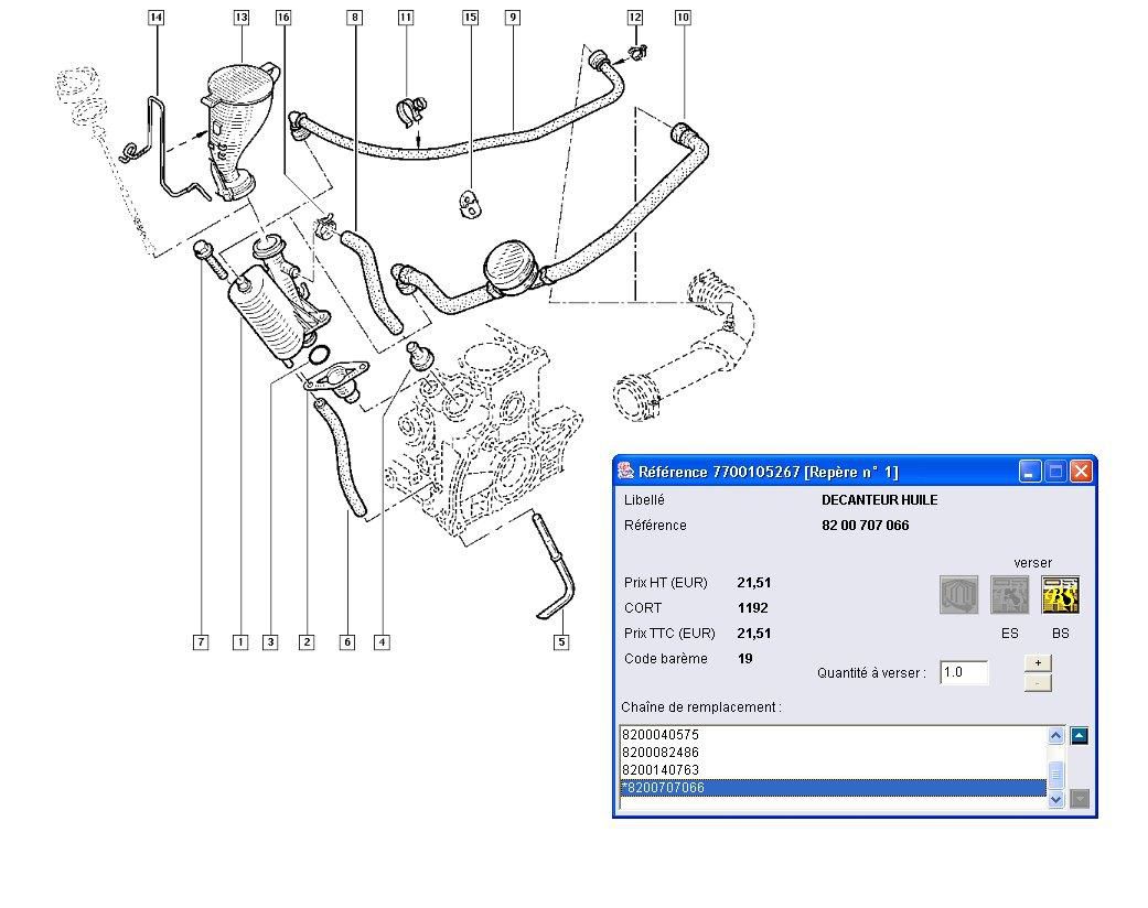

échange de l'espèce de vanne qui régule le retour d'air des vapeurs d'huile
Je serais curieux de savoir ce que c'est :pense:
Morex tu sait ? :D
Moi non !
mais c'était pas à moi que s'adressait la question ... :irony: :sifflote: :sifflote: :sifflote:
Sur le F9Q des Lag II.1 je ne connais pas. Il parle peut-être du volet étouffoir :?: :pense:
Message Ven 26 Sep, 2008 21:09
Peut être, mais ce n'est pas tellement ça fonction quand même :D
Morex
Effectivement.
Je penseà une autre pièce mais je ne connais pas du tout son nom. L'espèce de réservoir ou ce branche une durit de reniflard à coté de la jauge à huile.
Ah oui ok je vois.
Ils appellent ça le décanteur d'huile :
