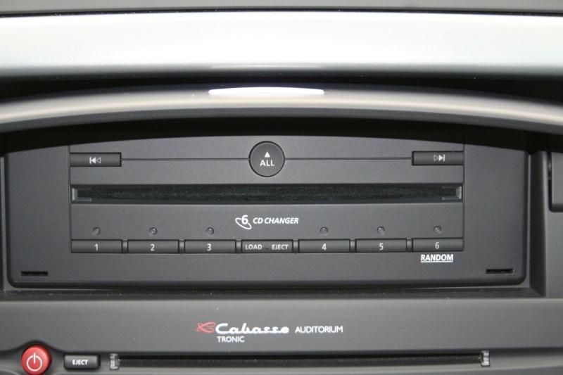

Bonjour. .. jai un chargeur cabasse 6cd et un poste normal avec un entrée cd...
Le souci je voudrais savoir kommen utiliser le chargeur cabasse 6cd aucun cd ne veut entrée et je ne cest pas comment le mettre en marche. ...

Tu as une photo de ton poste ?
As-tu une entrée 6CDCHARGER dans la liste des sources ?
oui : alors il est branché et reconnu
non : peut-être pas branché, ou le code n'a pas pu être saisi
est-il branché ? (c'est simple, il suffit de retirer ton poste de radio pour regarder derrière si la prise bleue est branchée)
Ensuite.. tu coupe le courant de ton poste.. (en retirant la prise ISO d'alimentation marron).. tu rebranches;.
le poste va te demander un code
* code CAR dans le livret d'entretient
le poste va te demander un 2ème code
* code CHARGEUR qui doit également être dans le livret
une fois fait, tu vas avoir une entrée 6CDCHARGER qui sera dispo dans la liste des sources
Le fait qu'on ne puisse pas mettre de CD dedans, me fait penser que le chargeur n'est pas alimenté (il y a une trappe motorisée qui empêche d'insérer quelque chose, tant que le chargeur n'est pas en état de recevoir un CD (ça évite de bourrer le chargeur))
Nn ce n'est pas indiquer ... donc komme tu dis il doit pas brancher ou pas décrypter
clic pour agrandir [/img]
Message Ven 19 Juil, 2013 14:07
sors ton autoradio (avec 4 clous) pour regarder si la prise bleue est bien branchée derrière
Kan j'allume le poste d'en bas le chargeur cd les led de bouton sallume aussi
Comment ré configurer le poste
Re alors c'est bon pour le poste etc j'ai juste démonter et bouger u k peu les câblage et hop komme par magie sa a fonctionner. . . Merci pr les astuces. . .
