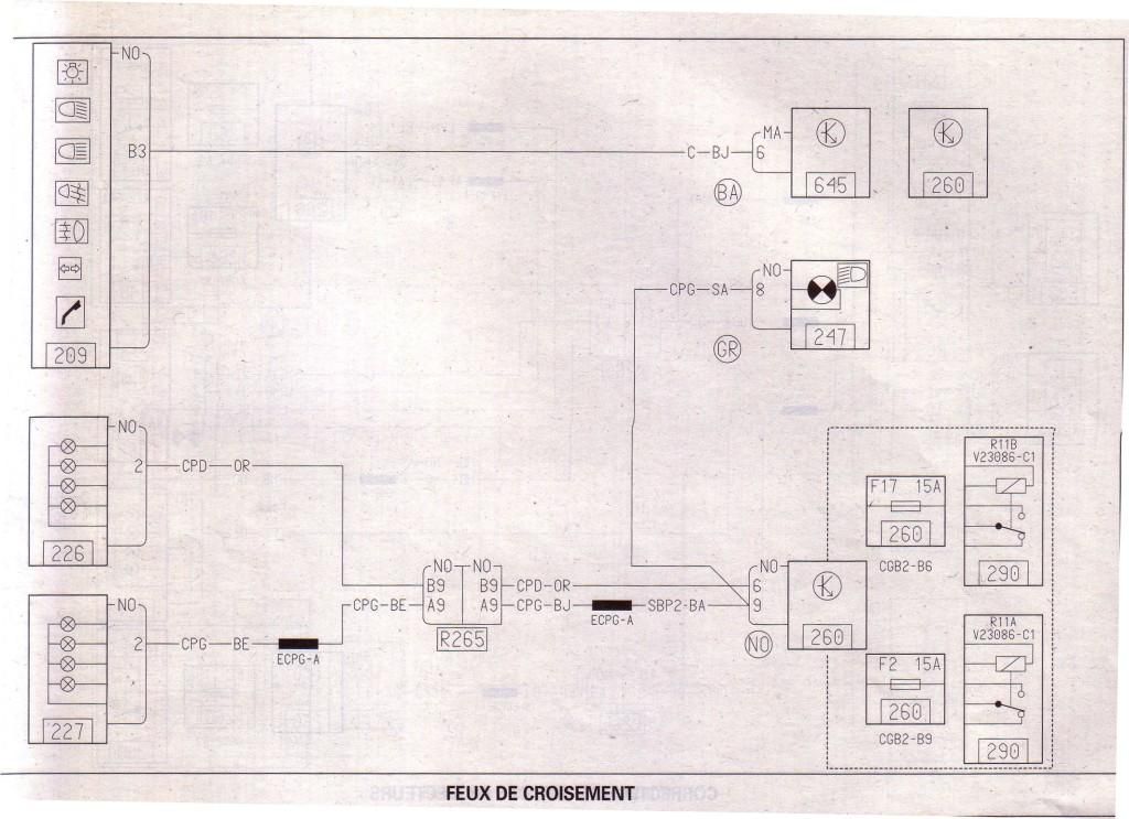

hier soir après avoir passé l'aprem à faire vidange révision , réparations de fuites sur ma laguna 1,9 dci .
je la laisse tourné dehors pendant que je finit de ranger ...
et comme les feux s'allument automatiquement , je mais en position veilleuses , comme je fait souvent ...
voilà et lorsque je m'apprete à partir , je remet en position auto : pas de fdc !!
je met positon fdc rien non plus ! GRRRRRRRR !
( qu'est ce qu'il y a ENCORE !! ?? )
après avoir vérifié les fusibles , avant de me lancer à des contrôles plus difficiles .
je viens faire un tour sur le web , afin de m'informer sur des pannes reconnues ...
et là j'ai des frissons dans le dos quand je lis ( commodos / USB ... )
ça va encore me coûter un bras ! ! !
et finalement , je vérifie quand même mes lampes ( comme j'ai lu dans vos commentaire , moi non plus je ne pensais pas que les 2 lampes auraient claqués simultanément ! )
et bien si ! les lampes de codes hs ! filament fondus !
tant mieux d'un coté , je préfère çà , à d'autres pannes plus complexes et onéreuses !
comme quoi ça parait peut probable comme panne , mais ça peut arriver !
une surtention certainement ? pk ?
