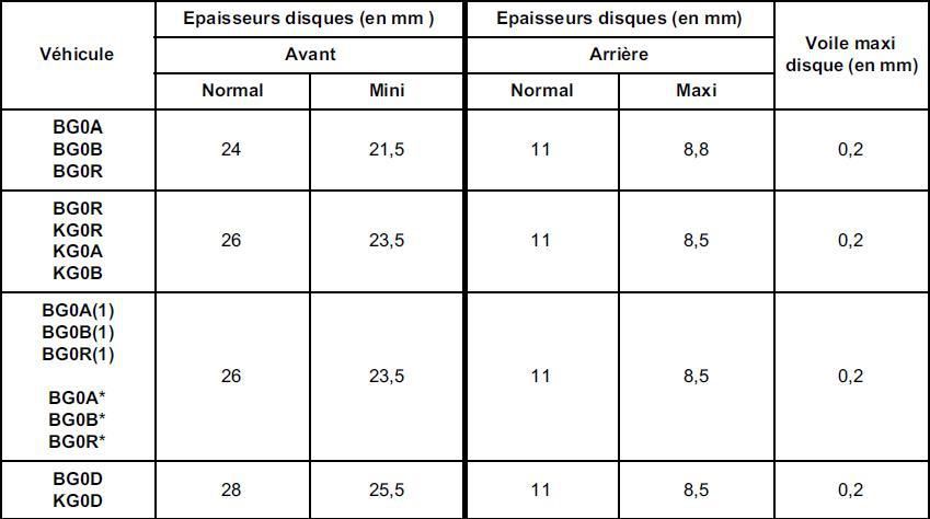

je voulais savoir quel est l'epaisseur minimale d'usure des disques de frein avant et arriere pour une Laguna II.1 1.9DCI120
les miens a l'avant il reste 23.32mm ca me semble peu mais voila, je ne connais pas la limite..
Merci de votre aide..

Salut rickou!
Voilà un tableau qui va te satisfaire :wink:

salut !
si j'ai bien compris pour ma BG0G, le mini c'est 23.5mm... donc je suis deja en dessous... pff va falloir que je m'y colle..
bon ca attendra bien la revision des 150000 (dans 2500km) non ? :oops:

Il n'y a pas le KG0C ? :eek2:
C'est quelle définition le KG0C ?

1L8 16v essence 118cv :wink:

Bonjour ,
quid du BGON (2.0 l ide)
C'est peut-etre un tableau pour les diesels uniquement alors :pense:

Et pour megane 2 1.9l dci 120 ch de 2004 :?: :?:
scenic II.1 de 2004
21,8mm pour Meg II 1.9 dCi.

Dans le tableau d'usure maxi, quid du KG0K ? disques AV de 300mm ?
