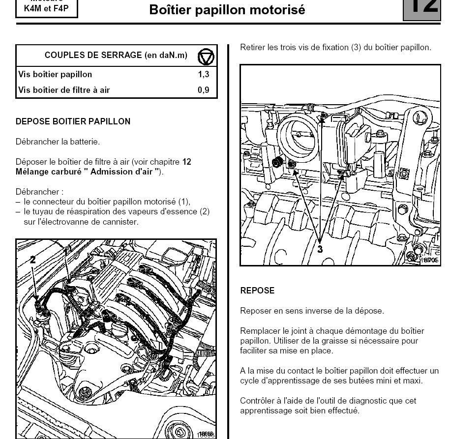

T'as regardé l'état de ton boitier papillon ?
Je pense qu'il doit être un peu encrassé :wink: :D
non je ne connais pas ce boitier!!!
ou se trouve-t-il? à quoi sert-il?
merci bien
Message Mer 02 Juil, 2008 18:07
Il se trouve dans la tubulure d'admission entre le filtre à air et les soupapes.
C'est ce boitier qui est (théoriquement car c'est un moteur électrique qui l'actionne) commandé par la pédale d'accélérateur. Il sert à doser la quantité d'air qui rentre dans le moteur.
Si il est encrassé, l'air ne circule plus correctement et donc le moteur s'étouffe.
C'est l'équivalent des volets qu'on avais dans les carbus autrefois ;) :)

est-ce possible de démonter ce boîtier moi-meme et de le remonter?sans passer par un passage à la valise?
Message Dim 06 Juil, 2008 10:07
Ce que tu peut faire c'est le nettoyer toi même, ensuite si il y as encore des symptômes il faudras passer au garage pour le ré-initialiser (Dans ce cas la ça te couteras juste un passage à la valise, et non tout le nettoyage.
Message Dim 06 Juil, 2008 21:07
Regardes sur le forum Laguna, l'auteur ce topic l'a fait sur le même modèle que toi :wink: .
2.0 dCi inside.
Bonsoir à tous
je viens de rentrer après avoir tombé le papillon, nétoyé (mais pas tro encrassé), remonté, et là: vive le mode dégradé renault!!! merci à renault villeurbanne qui m'a réinitialisé le tout GRATUITEMENT. les vibrations ont continuées au ralenti mais après une 40aine de km (autoroute et ville) le comportement a changé: le régime redescend bien moins vite pour se stabilisé.
