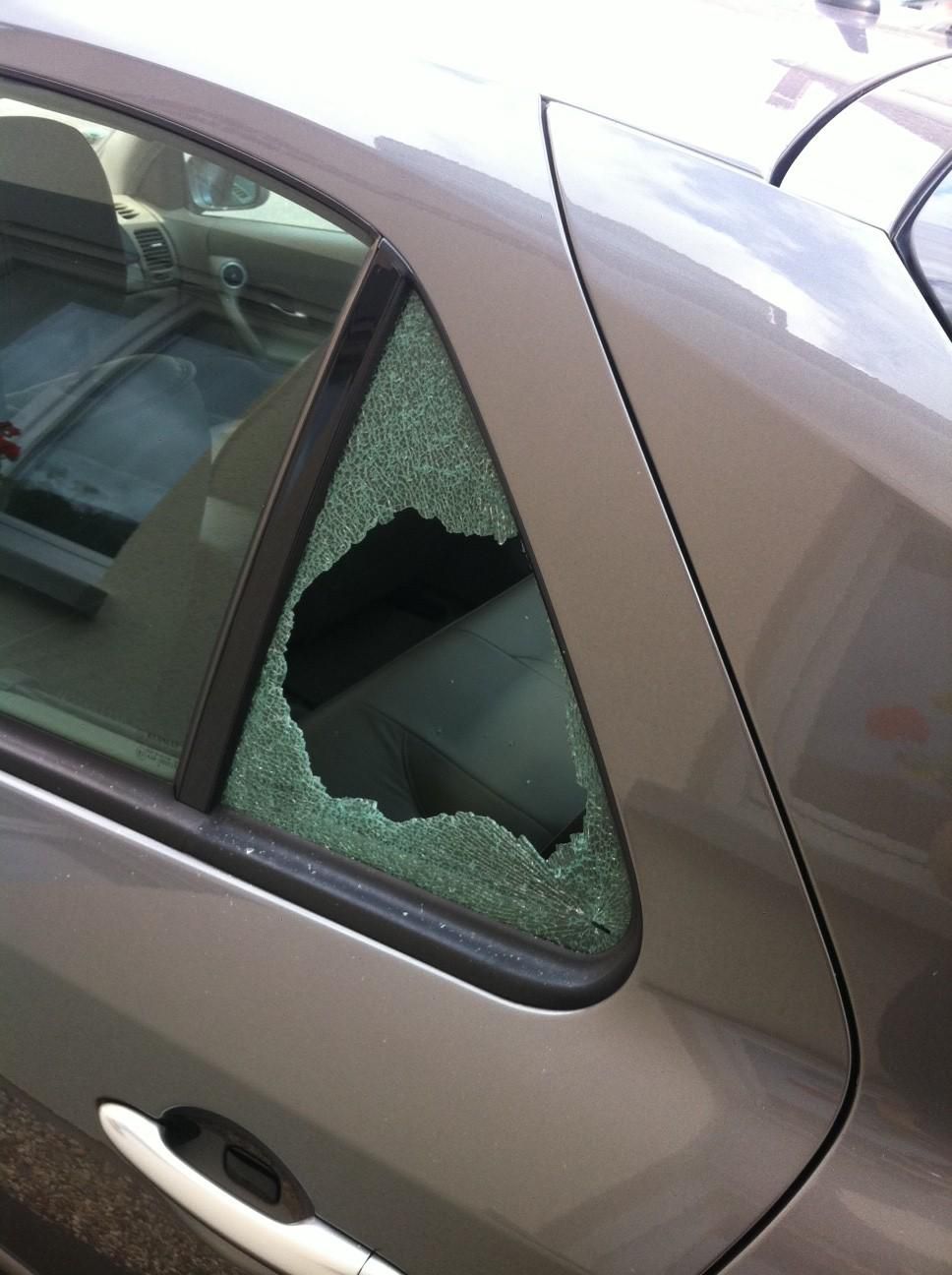

avec un tournevis plas en bas à droite tu met un coup et ca va fragiliser le verrre, tu pourra a mon avis le casser facilement ensuite...
Je te conseillerai de faire ça aidé d'une personne qui tiendra l’aspirateur juste à coté du verre comme ca tu limite le nombre de bout de verre à l'intérieur...
Edit : je ne l'ai jamais fait mais j'ai retrouvé ma voiture comme ça... et j'ai vu l'impact plat en bas à droite donc je suppose que c'est comme ça qu'ils ont fait.

Fait surtout pas ca, appelle tout simplement un dépanneur qui va t'ouvrir la voiture assez facilement (avec une poire)

C'est plus long de passer l'aspirateur que de remplacer la vitre. En dix minutes c'est fait et cette vitre ne doit pas couter bien cher.

Ma franchise étais de 70€....

Si j'ai du porter plainte pour ma vitre ce n'étais pas pour avoir la prise en charge... c'était pour prévenir ma gendarmerie de la tentative de vol qu'il y a eu sur ma voiture.
Mon assurance n'est meme pas au courant que j'ai porté plainte... Ma franchise était plus élevée si je faisais remplacer le carreau suite à une infraction....
