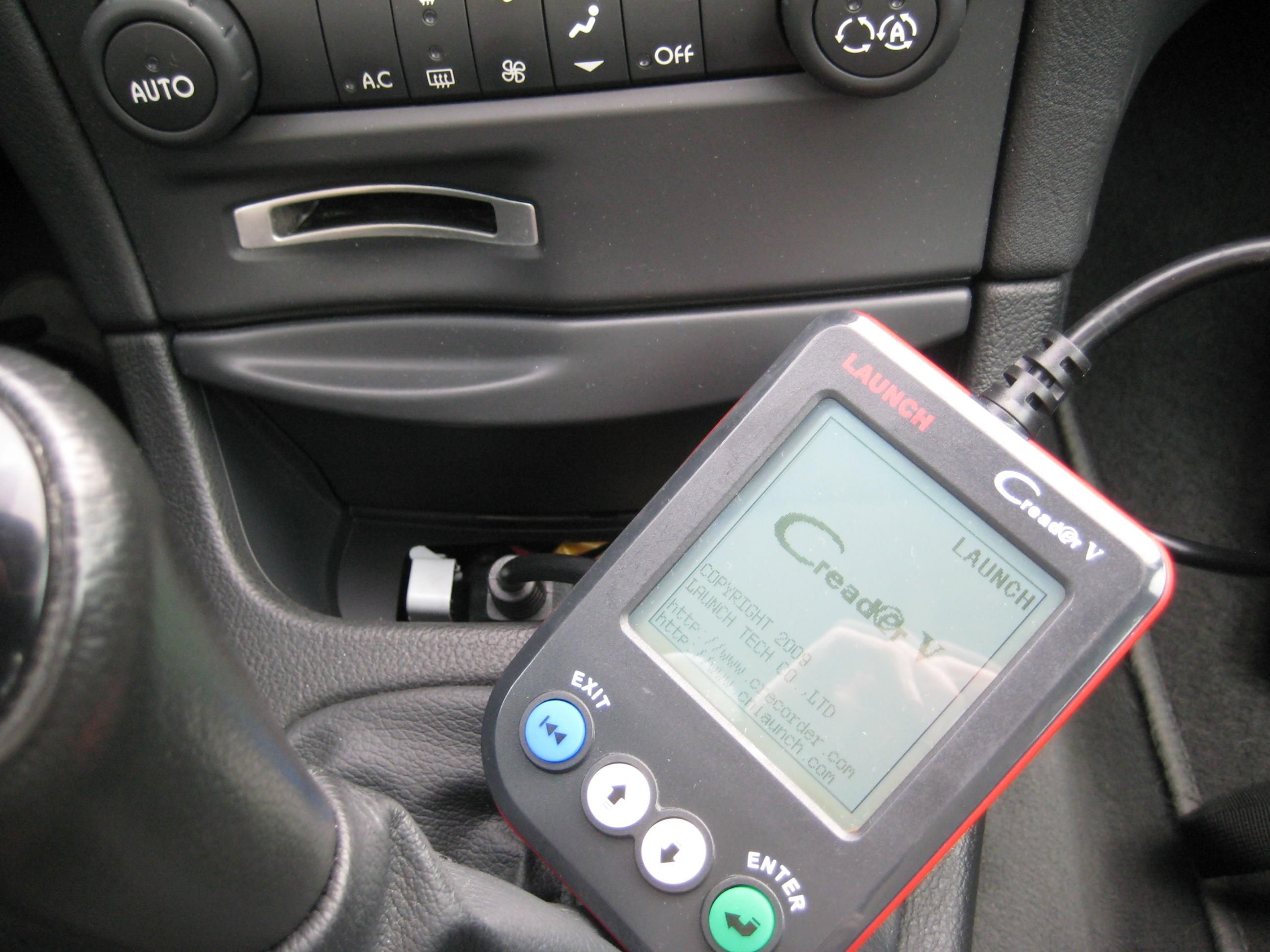

J'ai acheté récemment cet outil de Diagnostic qui permet d'identifier quelques défauts moteurs et de les effacer via la prise OBD2.
N'ayant pour le moment aucun défaut, j'ai débranché une des bobines d'allumage afin d'en créer un.Le défaut est bien identifié sur le tableau de bord mais pas sur le CREADER V.
Quelqu'un a t il déjà utilisé cet appareil sur une laguna 2 ph2 essence ?

moi j'utilise un Autel MAxidiag FR704 qui communique bien avec le véhicule, mais je n'ai pas osé provoquer un défaut :oops:

Je ne connaissais pas cet appareil.Il a l'air plus perfectionné que le mien mais est également plus cher.
Le mien, je l'ai payé 40 euros d'occasion,je ne voulais pas mettre plus car je n'ai pour le moment pas de défaut.
Sinon,le fait de débrancher et de rebrancher ma bobine d'allumage a été tout à fait accepté par la voiture.
Le défaut a disparu de lui-même.

l'avantage du Maxidiag est de lire en plus des défauts OBD2, les défauts ABS et Rbag.
sur ma 206, j'avais désactivé l'Rbag passager et l'appareil l'a vu en me disant "P00F0 DISARMING OF PASSAGER AIRBAG"
le fait de rebrancher la bobine corrige le défaut et la norme OBD2 veut que le défaut n'apparaisse plus mais soit quand même mémorisé dans une mémoire.

oui mais le Creader ne lit que les défauts Obd2 et ne lit pas l'Rbag.

Je me demande si le creader V est totalement compatible avec la lag 2 car je trouve étonnant qu'il ne me signale pas de défaut quand je retire une bobine d'allumage :shock: .
Quelqu'un a-t-il déjà testé cet appareil sur une laguna 2 ph 2 :?:
