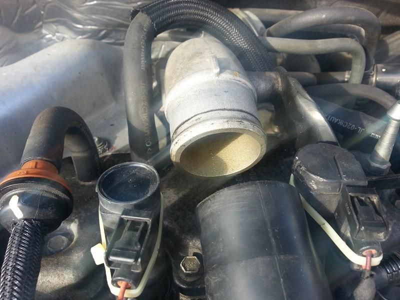

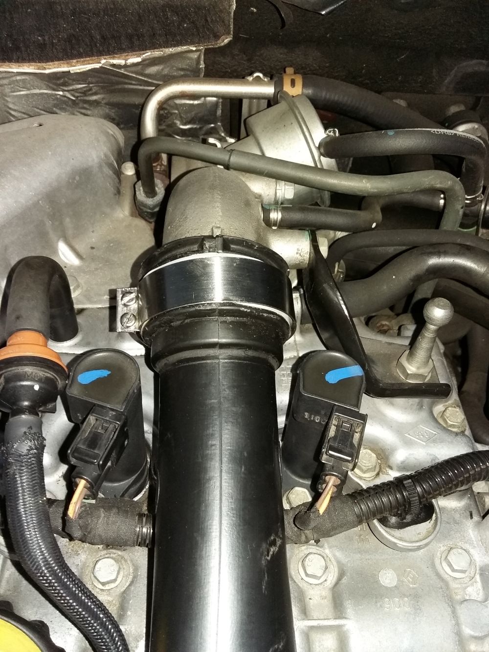

Bon ma réparation a maintenant 3 000 km et semble tenir... Pas une goutte de gras sur le couvre culasse et surtout plus d'à coups...
Donc j'ai mis du ruban vulcanisant "haute température" (270°C je crois) pour assurer l'étanchéité et je tient le tout avec un collier inox large fait maison avec les reste de ma hotte. Je ne trouvais pas de collier de serrage suffisamment large pour tout tenir...

Bonsoir Ouvre_boite oui la réparation Redox tient toujours

Quelques nouvelles concernant ma réparation, et elles ne sont pas terribles. J'avais déjà du reprendre mon système de collier au printemps car avec le temps et la chaleur le ruban vulcanisant s'est écrasé et l'ensemble glissait. J'ai donc bricolé un renfort avec des lames de plastique souple. Le souci est qu'à chaque nouvelle manipulation, le joint se déchire de plus en plus et si mon manchon tient bien grâce à la réparation... ce n'est plus le cas du joint qui se barre bel et bien ! Bref, je surveille ça depuis quelques mois car ce n'était pas joli joli mais ça ne semblait pas fuir (pas d'huile sur le couvre culasse, pas d'à coups).
Mais voilà que les à coups refont leur apparition et un rapide coup d’œil à cette fichue durite me confirme que l'ensemble à encore glissé
Tout ça pour dire que je pense que je vais finir par partir sur une réparation du même type que toi et du coup, avant de sauter le pas, je reviens aux nouvelles pour savoir si ça tient toujours de ton côté ?

C'est toujours bon pour la mienne, je contrôle de temps en temps.

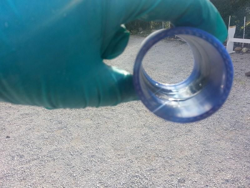

j'ai fait la réparation avec le manchon en silicone de chez REDOX comme vous l'avez expliqué. je suis pas du tout mécano mais c'était dans mes cordes.
Ma question est : est-ce que vous avez remis le joint, qui est sous le collier, en place avec la durite redox.
en faisant cette réparation, j'ai constaté que la même chose est arrivée à la durite d'arrivé d'air depuis la boite du filtre à air. La durite est sectionnée au niveau de l'entrée du turbocompresseur. ma question : est ce qu'on peut faire la même réparation avec la durite adéquate ? si oui avez vous un lien comme pour l'autre durite redox.

Bonjour, la laguna est dans les mains de mon fils depuis juin 2020.
Le manchon Silicon Redox est toujours là, en place et sans fuite.
