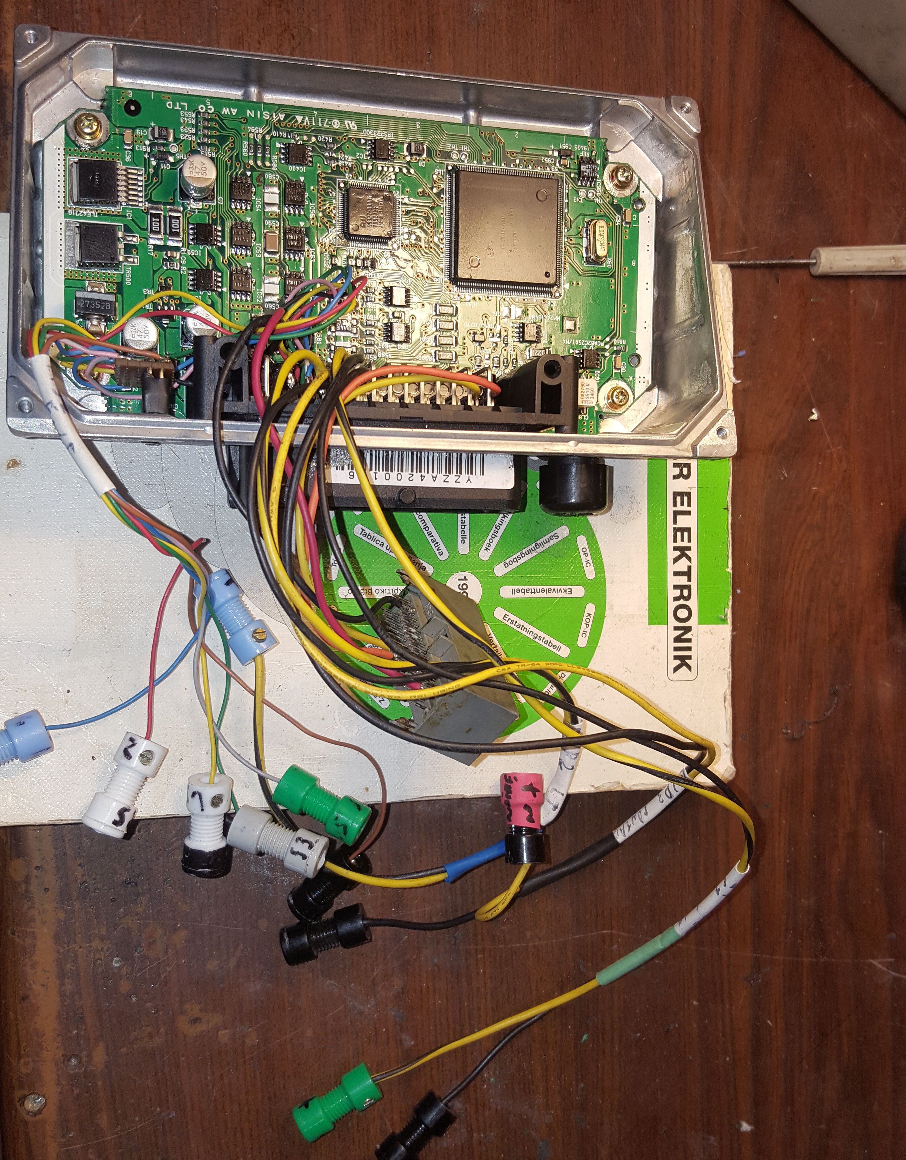

bref : contrôle du câblage avec un outil (photos plus tard) fait par moi sur mesure (un calculo bva avec toutes les connexions des électrovannes reliées a des fiches banane et des leds ).
en peu de temps j'ai pu constater :
câblage des électrovannes : ok
continuités ev et fils : ok
réalité du remplacement du bloc par " voiture de legende en anglais" : oui bloc remplacé sans aucun doute .

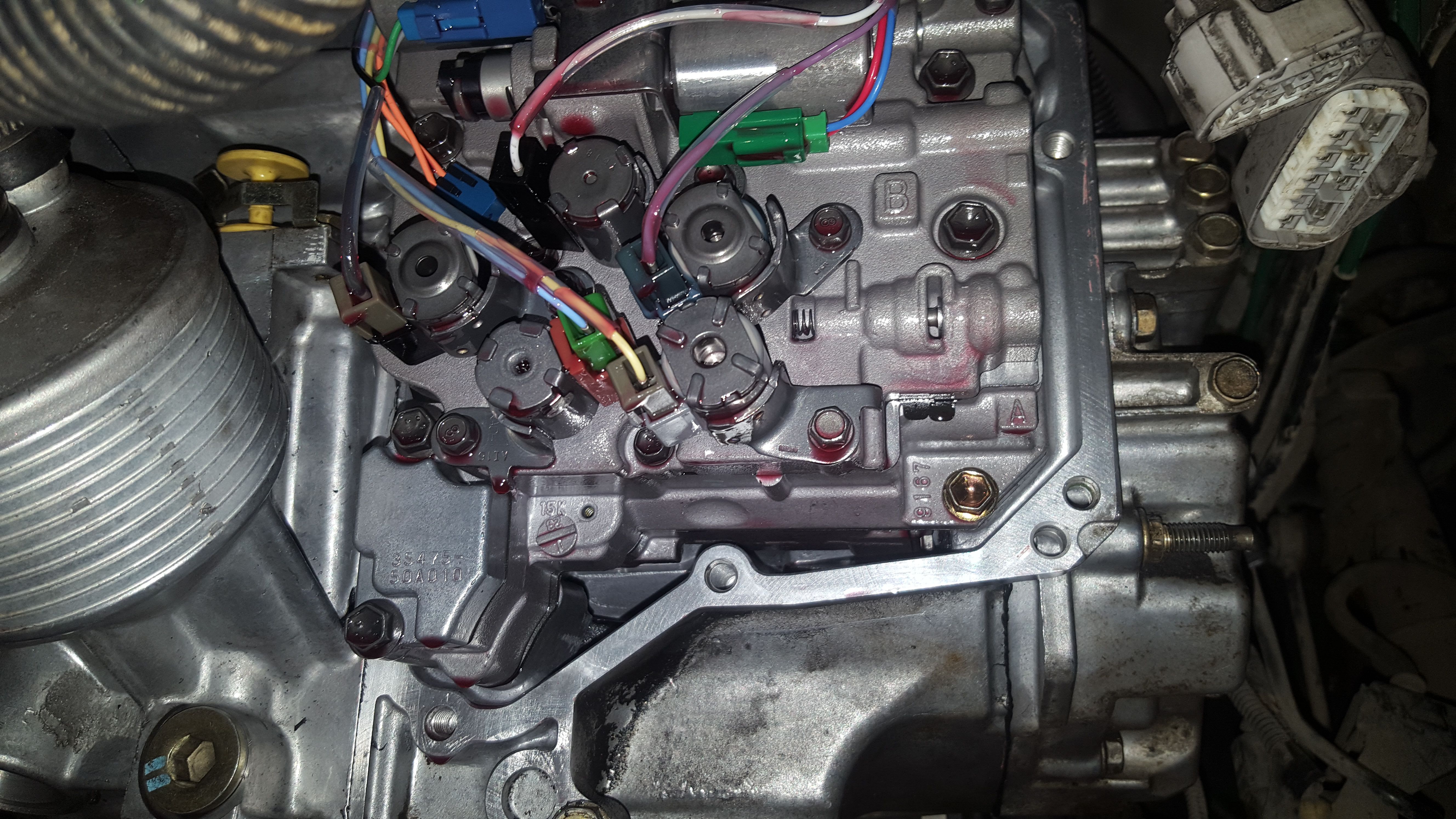

allure du bloc : semble neuf mais les tiroirs latéraux semblent grippés et se bloquent quand on les actionnent .
photo du vieux bloc encore en place: [/img] clic pour agrandir

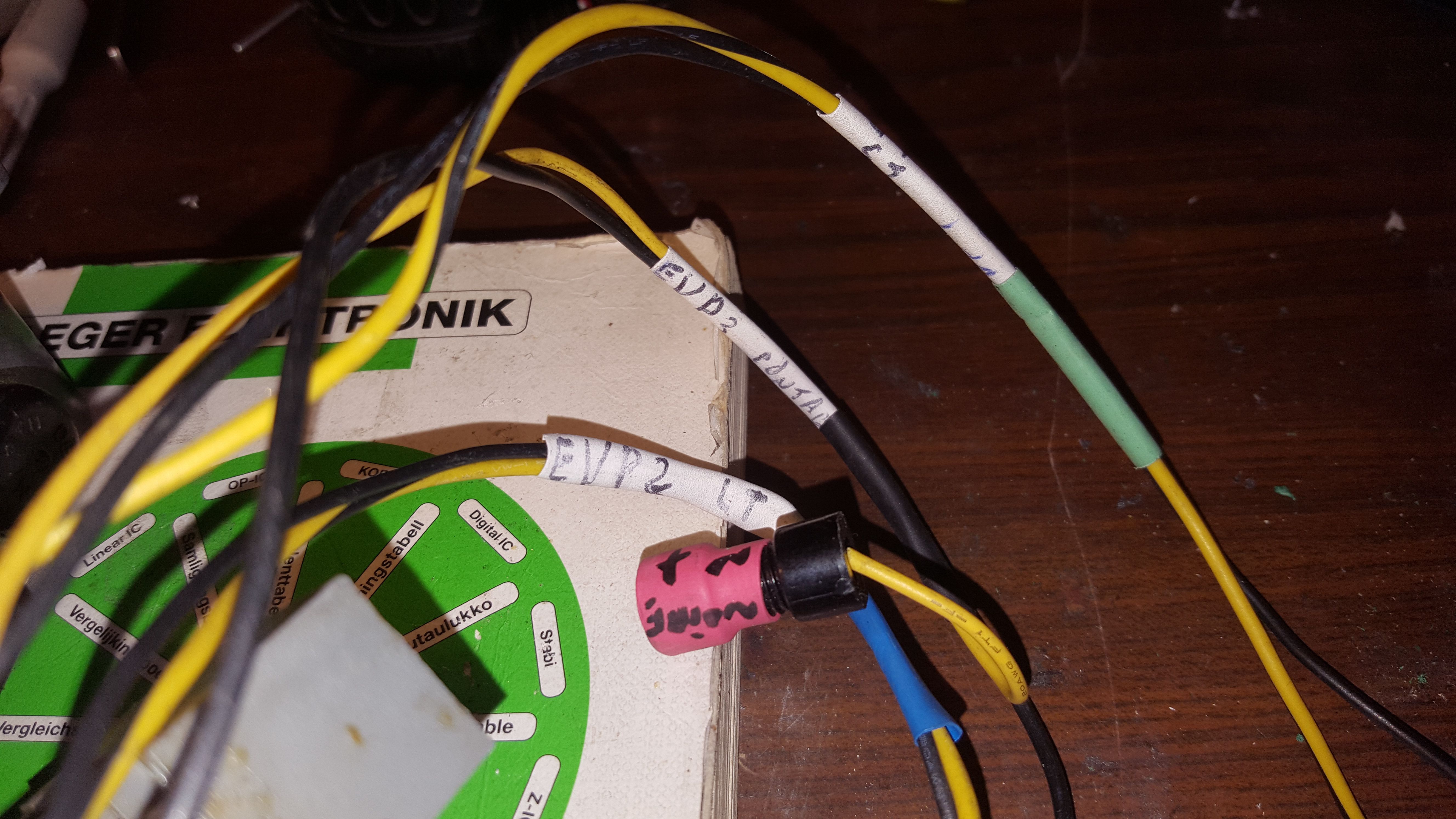

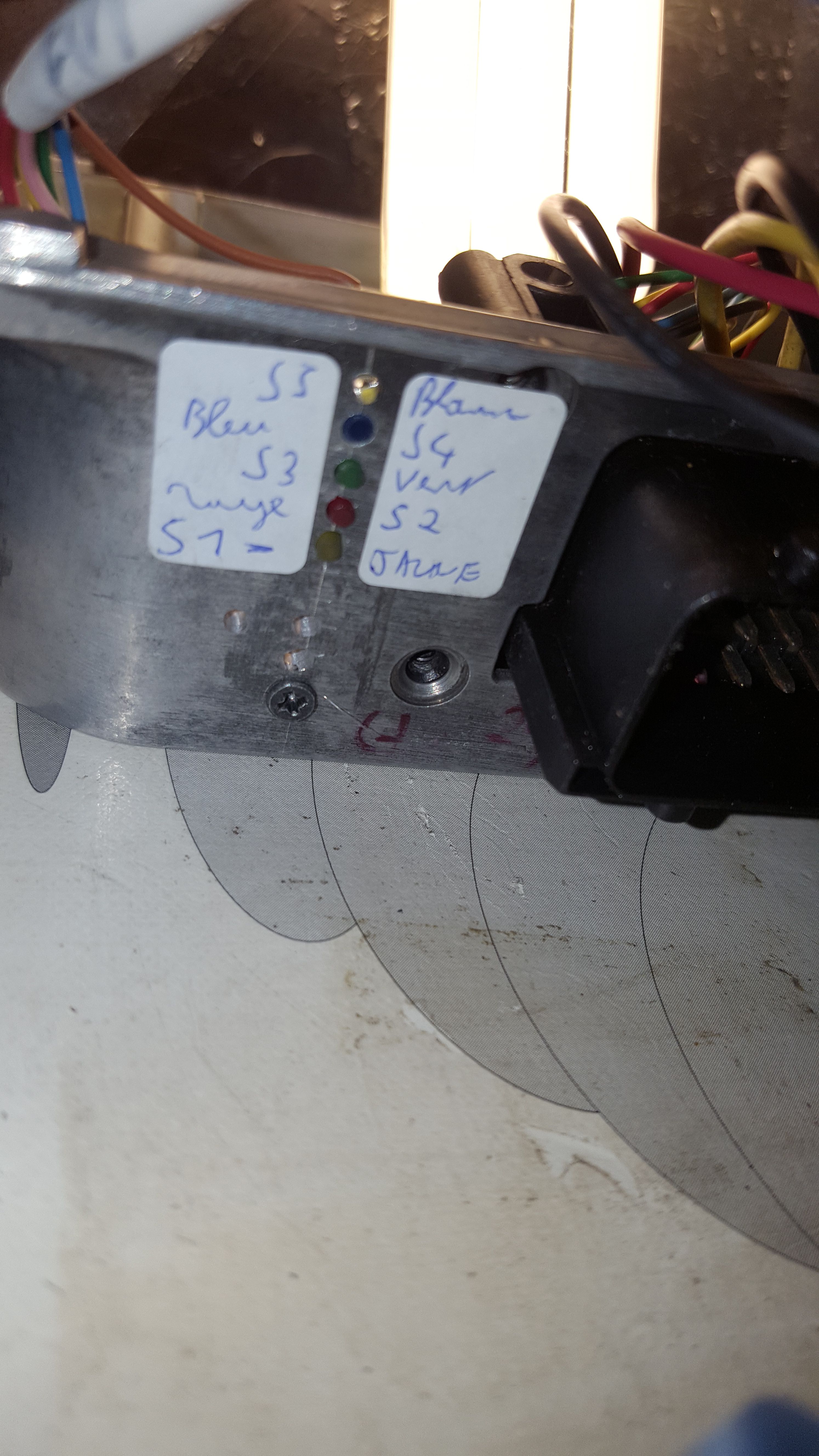

voici la fameuse photo de l'outil de controle de conformité du faisceau !
je l'ai constriut sur la base d'un autre calculo de bva pour gagner du temps sur place .
ca m'a permis de tester le câblage et la continuité des ev rapidement et sans risque d'erreurs .
clic pour agrandir clic pour agrandir [/img]
a gauche de l'outil il y a des leds pour visualiser les sorties des ev sous tension .
