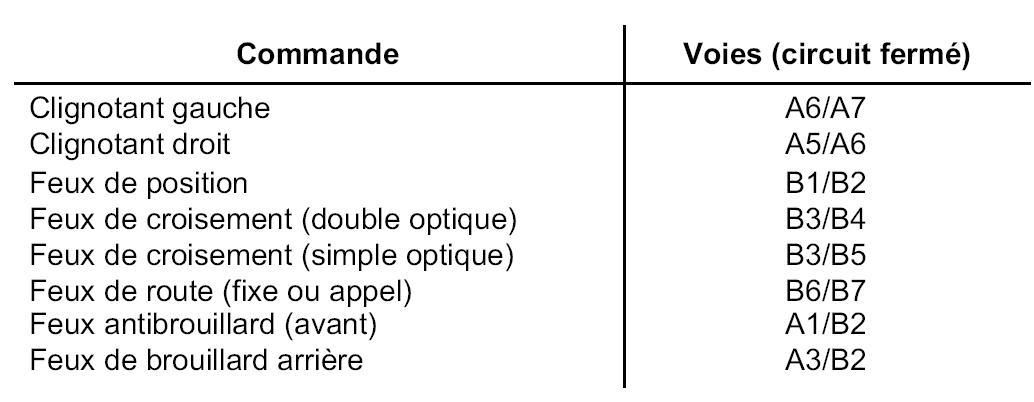

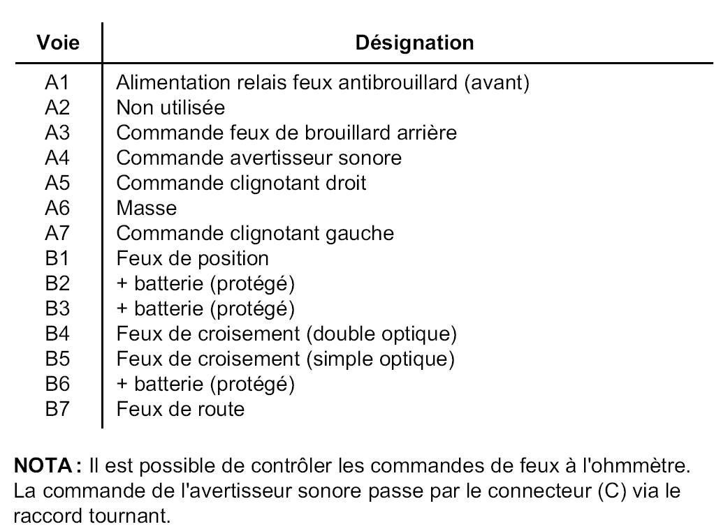

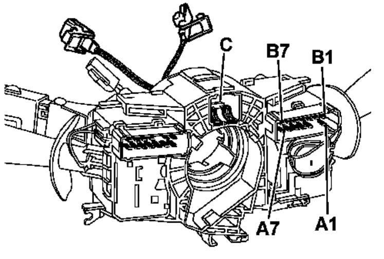

Tu prends un testeur de continuité.. et tu tests le comportement de ton ancien avec le tableau qui a été fourni..
Tu prends le testeur, et tu tests le nouveau.. s'il y a des différence, il faudra peut-être faire un peu de soudure.. pour rétablir le bon fonctionnement.
Par contre il va me falloir un peu d'aide ! C'est quoi un testeur de continuité ? Est comment ca je teste avec le tableu du haut comment je fait ? Pourrais-tu me donner un peu plus de renseignement car si ca peut marcher ca m'intéresse ! merci
Laguna II estate 1.9 DCI 110 CH Authentique
Message Mar 29 Avr, 2008 15:04
un testeur de continuité, c'est un appareil qui fait "bip" quand le courant peut passer entre 2 cosses d'un appareil.
Tu peux le remplacer par un ohmmètre acheté 10€ chez n'importe quel magasin de bricolage..
Tu mets l'appareil sur "Ohm", tu testes 2 bornes de ton comodo (débranché, donc sur une table hors de la voiture)..
L'appareil doit indiquer "0.000" s'il y a contact.. ou " - " s'il n'y a pas contact.
Sur le tableau.. on voit A6 et A7 doivent être en contact quand le comodo est en position clignotant gauche..
Plus haut, il y a un schéma qui indique comment trouver les bornes à tester..
En l'occurrence.. tu prends les 2 cosses en bas à gauche du gros connecteur.. elles doivent être en contact quand le cligno est enclenché..
Tu tentes le test en mettant le cligno droit.. entre la 2ème et 3ème broche en bas en partant de la gauche.
Si tu remets le comodo au centre.. aucun contact ne doit exister.
