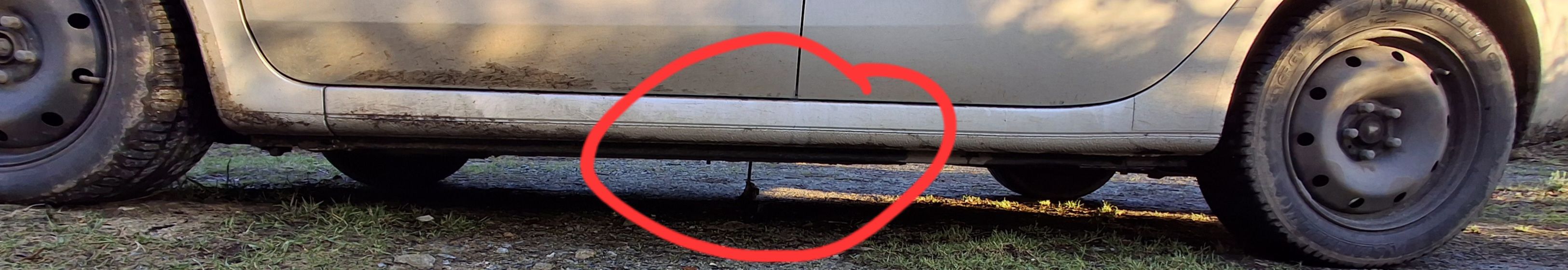

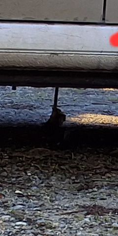

Prenant ma voiture ce matin, j’entends un bruit anormal provenant de sous mon véhicule...
Je m’arrête en catastrophe et découvre alors un élément qui traîne au sol....
Je vous joint des photos, svp, aidez moi à identifier mon soucis afin que je puisse y remédier (temporairement au moins) car du coup mon véhicule est immobilisée et j’habite en pleine forêt isolée avec mon enfant de 5 ans et je suis handicapée donc situation très délicate pour moi actuellement !!

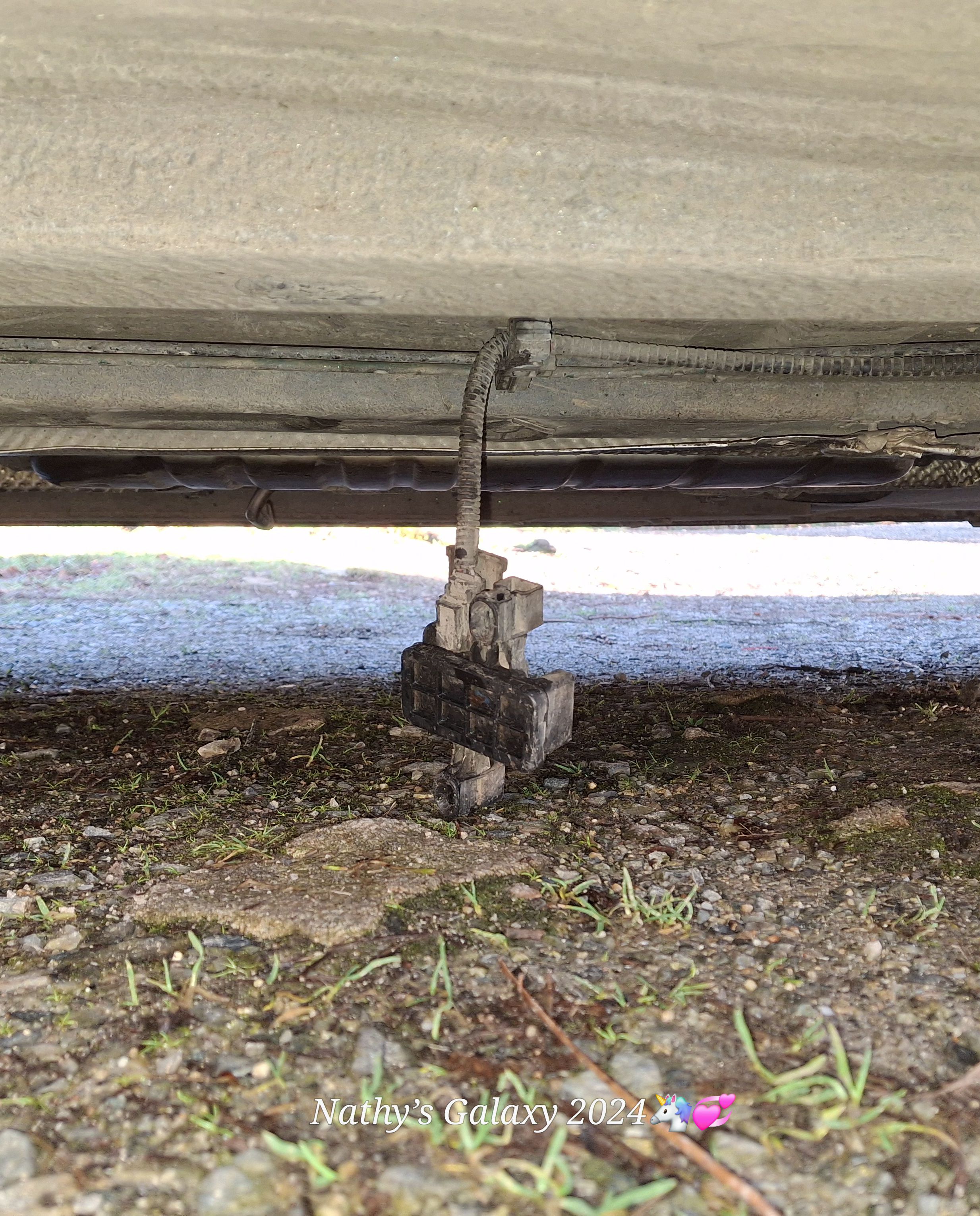

Je vous remets une photo plus nette 🙏🙏 clic pour agrandir
tu n'as pas de voyant allumé au tableau de bord ?

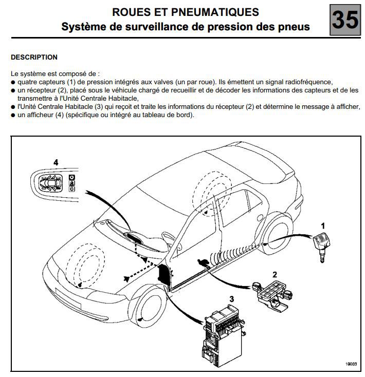

Sinon ça ressemble bien au récepteur de contrôle de pression des pneus (2 dans image ci-dessous)

Non aucun voyants.
Effectivement c’est bien le récepteur de contrôle des pneus, il s’était bêtement décroché, en inspectant correctement le dessous de ma voiture et en m’aidant des parties sales et propres, j’ai pu le reclipser là où cele me semblait judicieux eg grâce à ton schéma, tu me confirme que j’ai fait la bonne manipulation 🙏😁 merci beaucoup de ton aide !
