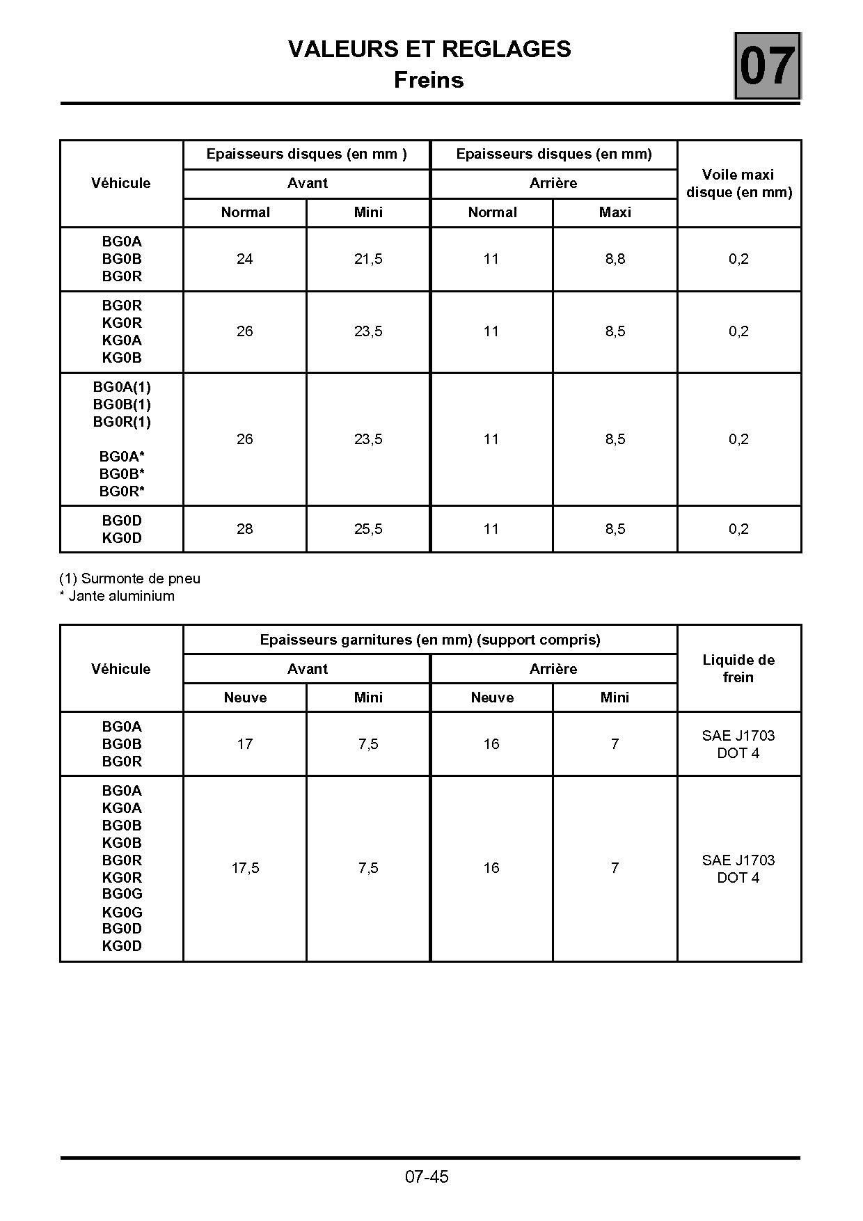

Je profite de ce topic laguna II plaquettes, pour vous poster une photo de ce qui reste sur mes roues avant, et vous demander
- si ce que je 'mesure' c'est bien la garniture
- si faut changer de suite ou attendre un peu (jusqu'a combien ?)
Il en reste un poil plus sur le disque exterieur (je dirais un millimetre de plus..)
http://cosmont.perso.centrale-marseille.fr/laguna/IMG_1640_r.jpg
Laguna II 1,6 , plaquettes à priori, changées seulement à 60 000 kms, et elle a maintenant 180 000, (route nationale 85% du temps)
Merci!
Véhicule : Laguna II 1,6L Essence de 2001.
Message Sam 13 Juin, 2009 14:06
C'est bien cette endroit qu'il faut mesurer ;)
Je vais te dire qu'elle sont à faire des que possible ;)
La cote mini du constructeur est de 7.5 mm pour l'avant et 7 mm pour l'arrière ;)
D'accord, 7,5mm de garniture ?
En fait, c'est que quand je regarde les plaquettes sur oscaro, ils écrivent '16mm d'épaisseur', mais c'est la garniture ou ça inclut le support métallique ?
C'est 7.5mm de garniture + support ;)
Au dessous il faut changer.
Les dimensions du sites oscaro ressemble plus à la valeur de la plaquette neuve ;)
Je dois donc changer mes plaquettes quand j'ai moins de 7.5mm pour garniture + support donc.
Sur ma photo, j'ai mesuré la garniture seulement.
Le support semble 'épais', j'ai donc plus de 7.5mm garniture + support.
d'où.... 7.5mm garniture + support, ça correspond à environ 2.5mm de garniture environ il me semble. (une plaquette neuve ça aurait 11mm de garniture, ça me semble ça..)
Cdt.
oui le support mesure environ 6 mm
donc les garnitures ont donc d'origine 11 mm environ
pour moi il n'y a pas d'urgence mais à surveiller tous les 6 mois environ
et des 2 cotés car souvent cela ne s'use pas de la même manière.
j'aime le travail bien fait

Message Lun 11 Oct, 2010 16:10
Suite à un sifflement semblant provenir des freins, j'ai effectué un contrôle de l'usure des différents éléments (plaquettes, disque). Ensuite recherche des valeurs limites qui m'a amené sur cette excellente discussion.
Cela me rassure, ce n'est pas encore mon tour pour les frais.
Ma voiture rachetée en janvier 2006 avec 2000 km continue sa vie de paresseuse (il faut dire que je préfère prendre la moto et que Madame a sa Twingo), ce qui me donne 63 000 km à ce jour.
Les mesures :
AVANT ARRIERE
Disque 25,0 mm 10,2 mm
Plaquettes 13,8 mm 12,3 mm
Avec cela je pense tenir encore une poignée d'année.
