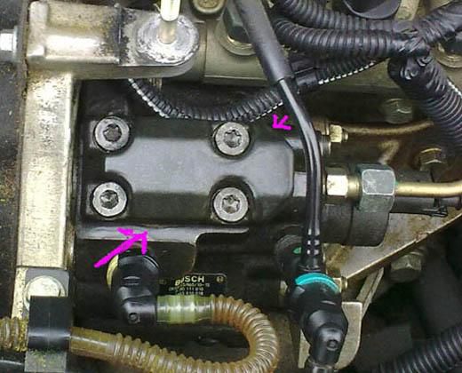

Bonjour à tous.je suis nouveau sur le forum,j'ai 53ans j'habite dans l'aube,et suis proprietaire d'une laguna2 diesel 1,9L DCI 110ch

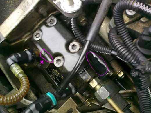

Voila,j'ai une fuite de gasoil en haut de la pompe à injection.Une fois la voiture chaude je n'ai plus de fuite,et la voiture fonctionne parfaitement bien.J'aierais avoir votre avis,puisque d'un garage à l'autre on me dit soit de changer des joints,soit de changer la pompe?Voici des photos de la fuite. clic pour agrandir clic pour agrandir
La réponse est entre les deux.
Le remplacement de la pompe haute pression n'est pas indispensable et remplacer seulement les joints ne résoudra pas le problème.
Lorsqu'il y a des fuites comme dans votre cas il faut déposer la pompe haute pression du véhicule et aller voir un dieseliste pour qu'il refasse l'étanchéité des culasses de la pompe.
Merci pour votre réponse.Avez vous une idée du prix(en gros)??
Pour refaire l'étancheitée de ce genre de pompe c'est entre 300€ et 330€ TTC. Après il faut ajouter la main d'oeuvre sur le véhicule.

Merci beaucoup,ça fait quand meme moins cher qu'une pompe neuve.
