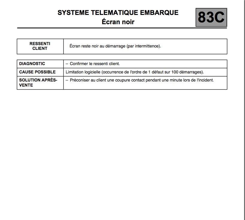

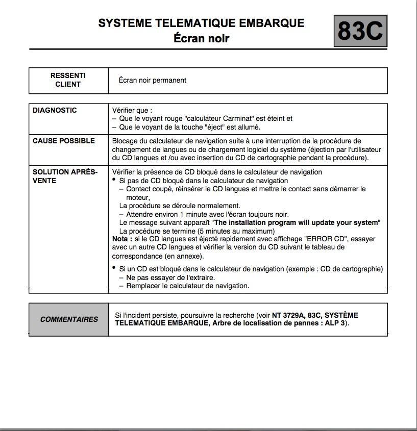

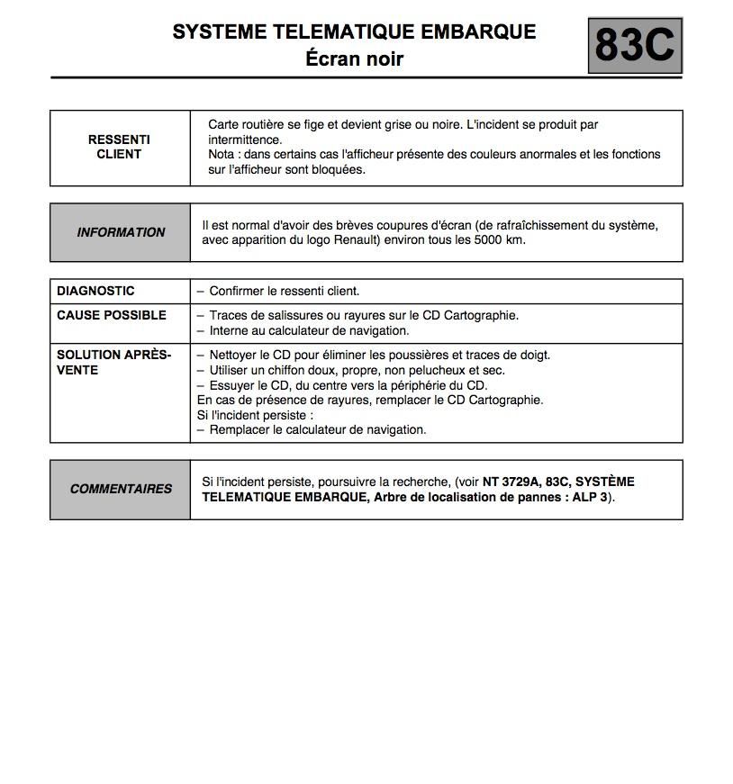

Voici les docs que j'ai pu trouver sur le problème d'écran noir :
Mais à priori, comme pour le lien que tu donnes juste au-dessus ça ne concerne que les problèmes de maj .
