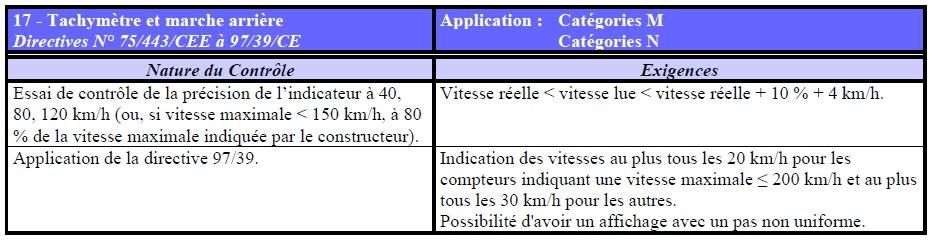

De par la réglementation il y a une formule à respecter qui maximise la vitesse compteur affichée / réelle. Et c'est incontournable où pas homologable.
je verrai si je retrouve l'extrait du mémento réglementation (je sais plus ou je l'ai mis sur les HDD ) ..

Salut,
La vitesse affichée par le compteur est vérifiée à 40, 80 et 120 km/h.
La vitesse affichée est égale ou supérieure à la vitesse réelle.
Cela va de 40 à 48 km/h pour 40 km/h réels
de 80 à 92 pour 80 km/h réels
de 120 à 136 pour 120 km/h réels
Extrait de la directive 75-443
A+
