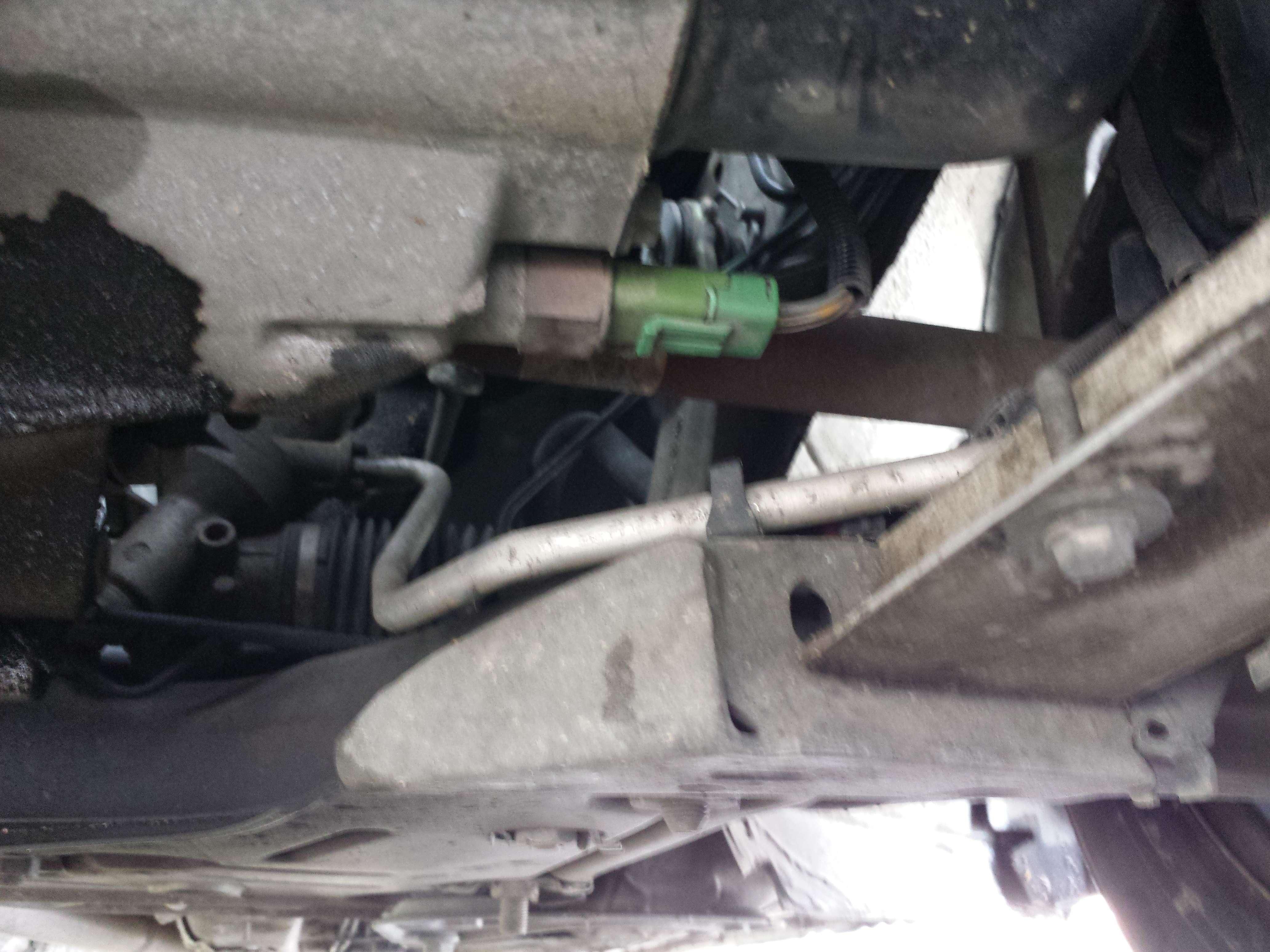

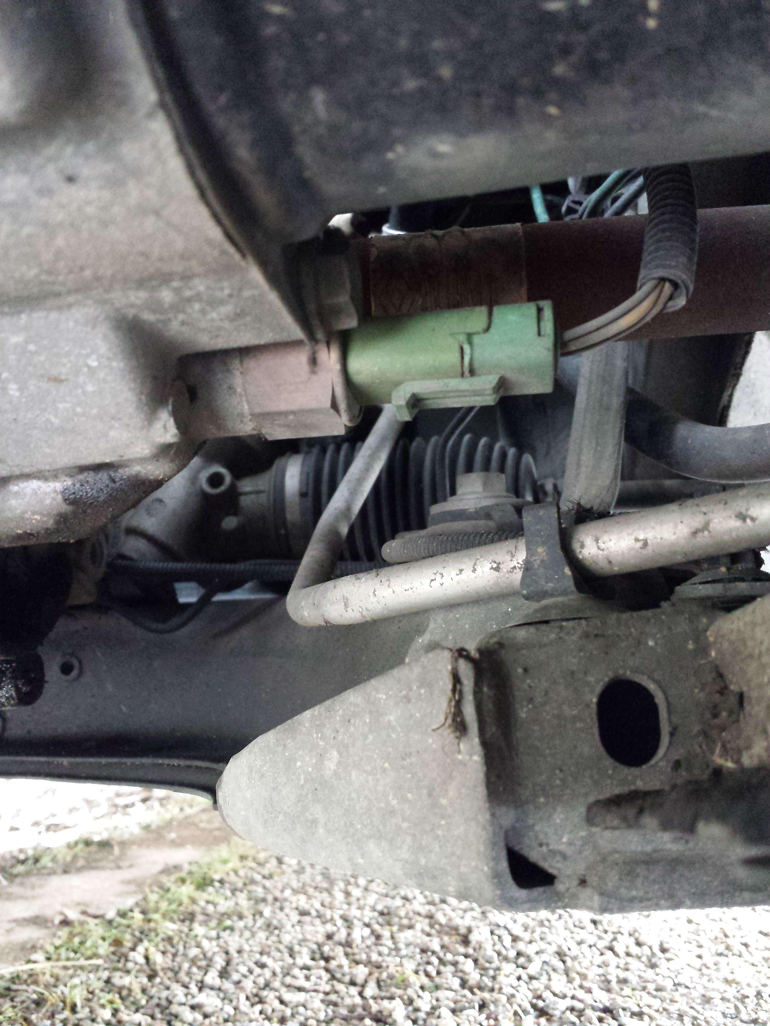

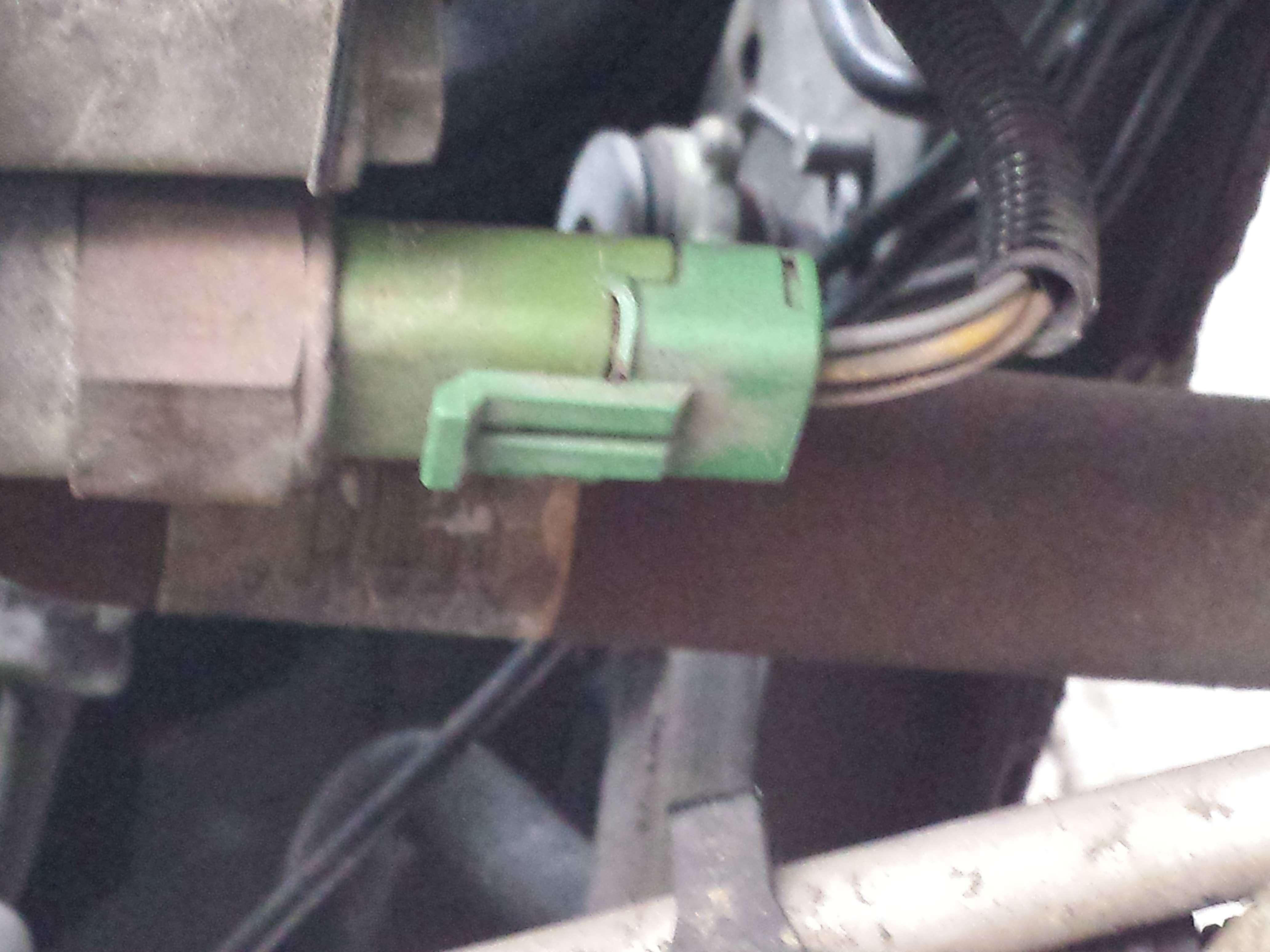

Merci pour vos réponses. J’essaie d’insérer les photos du capteur de ma laguna sur ce poste.
Avant de vous répondre, j’ai pris soin de vérifier sur ma Laguna les infos que vous m’avez fourni. Et j’ai trouvé des photos sur Google qui m’ont aidé puisque je ne connais pas tous les termes techniques que vous m’avez fournis. :shock: Mais en bidouillant on trouve. :mrgreen:
Donc je pense l’avoir trouvé ce capteur. Il se trouve sous la boîte de vitesse. Il est vert et son connecteur à 3 fils. J’ai mesuré avec mon voltmètre de la masse à une de ces 3 bornes. A celle du milieu je trouve 12V. Donc lorsque j’insert la carte j’ai 12V et quand je la retire y a plus rien. Donc normale. Sur les 2 autres fils il n’y a aucun voltage. Avec carte inséré ou non.
- Dois-je considérer que l’alimentation du capteur est ok ? Et donc capteur HS ?
- Si capteur HS, vu qu’il se trouve sous la boîte. Y aura-t-il une vidange de boîte ? :cry:

Ah, c'est un dCi 100, donc boîte JR5 et effectivement, la boite va se vider en partie si tu le démontes.
Donc oui, même si c'est rempli à vie, une petite vidange au bout de 12 ans ne fera pas de mal: l'huile se charge d'eau à chaque arrêt prolongé, ce qui au bout d'un certain pourcentage d'eau dans l'huile dégrade ses qualités.

Je pense pouvoir confirmer que c'est bien le capteur de mise au point mort qui déconne par intermitance. Mais je ne le changerais pas tout de suite. L'important c'est que grâce à vous, je sais ce qu'est la panne. Et si ça se reproduit je sais que je dois appuyer sur l’embrayage pour démarrer en attendant de changer la pièce.
