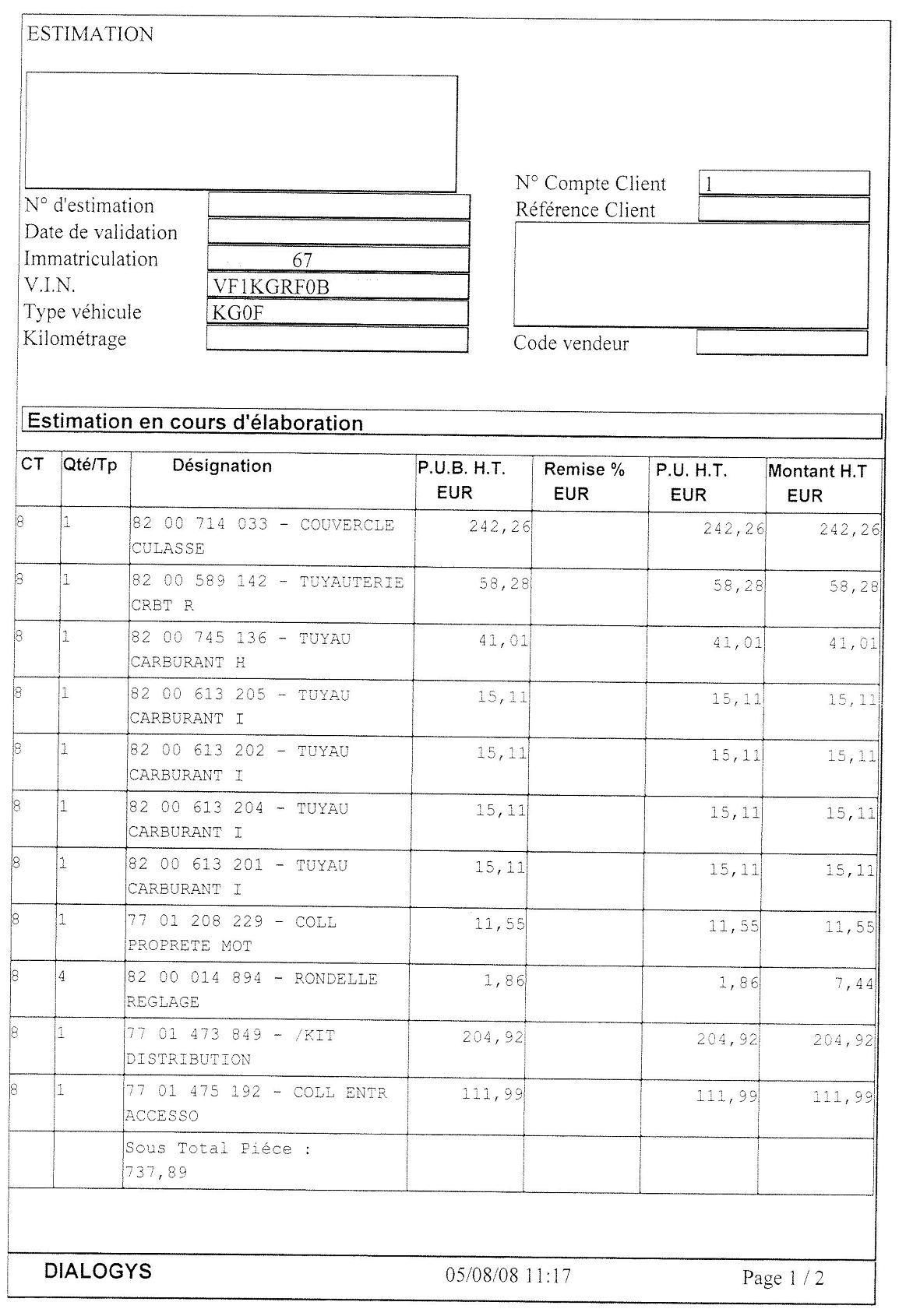

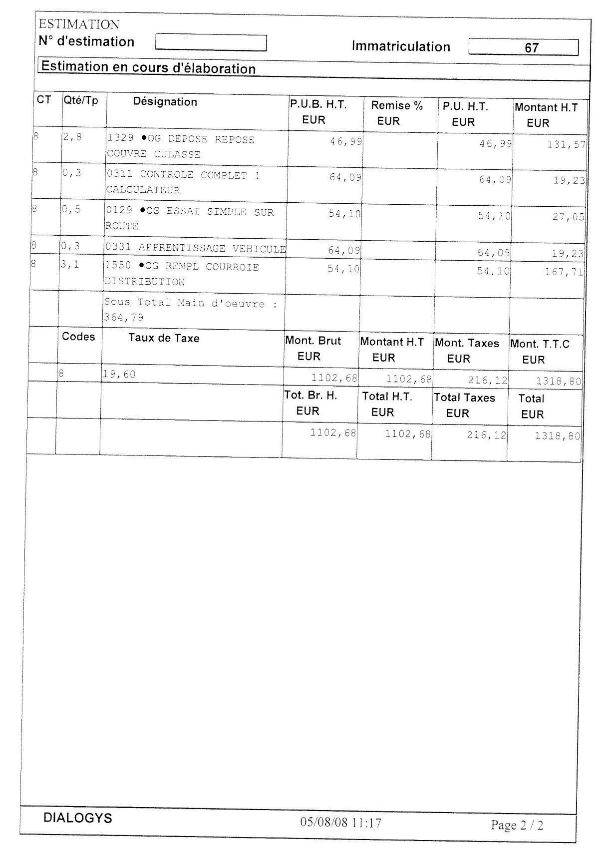

Message Mar 05 Aoû, 2008 14:08
Je suis allé voir le concessionnaire du coin (vu que mon vol...garagiste est en congés annuels :-/ )
-"Alors Docteur?"
-"Couvre-culasse fendu!" qu'y m'dit!
-"Si déjà y faut l'immobiliser, autant faire la courroie de distribution et la pompe à eau en même temps! Oh! Et puis soyons fou, ajoutez aussi la révision des 120 000Kms" qu'j'y répond!
-"Pas bête! Vu qu'on l'a sous la main!" qu'y m'lâche!
-"Pouvez m'faire une estimation?" qu'j'y d'mande?
-"No problémo!...Clic-clic-clic!....Une bonne chose: pas besoin de faire quoi que ce soit à la pompe à eau sur ce modèle! J'vous la fait sans la révision pour voir! Clic...clic...clic!.....Euuuh!.....
-"................ ::malades_010:: Je vais me pendre "
-" J'rajoute quand même la révision? .........Qu'est-ce qu'on fait?"Qu'y m'interroge?
-"Ben!......Laissez tomber la révision (507€) et débarrassez moi de cette somme! Qu'est-ce que vous voulez qu'j'vous dise!!! J'vais pas m'taper 70 bornes à pinces tous les jours pour aller bosser!" qu'j'lui rétorque!
-"Pour 9,90€ et 100Km maxi/jour, on peut vous proposer...
-" :cool2: "
EDIT: Je n'ai pas posté au bon endroit! En fait c'est sur ce topic que j'aurais dû poster! :oops: :oops: :oops:
9,90€ la voiture de prêt :shock: !!!
Moi mon arnaq... garagiste il m'a fait payé une twingo 28€/jour :cry:
En tout cas, désolé pour ta facture :bluecry:
Il n'y a rien d'extraodinaire dans le devis et pourtant cela chiffre très vite.
