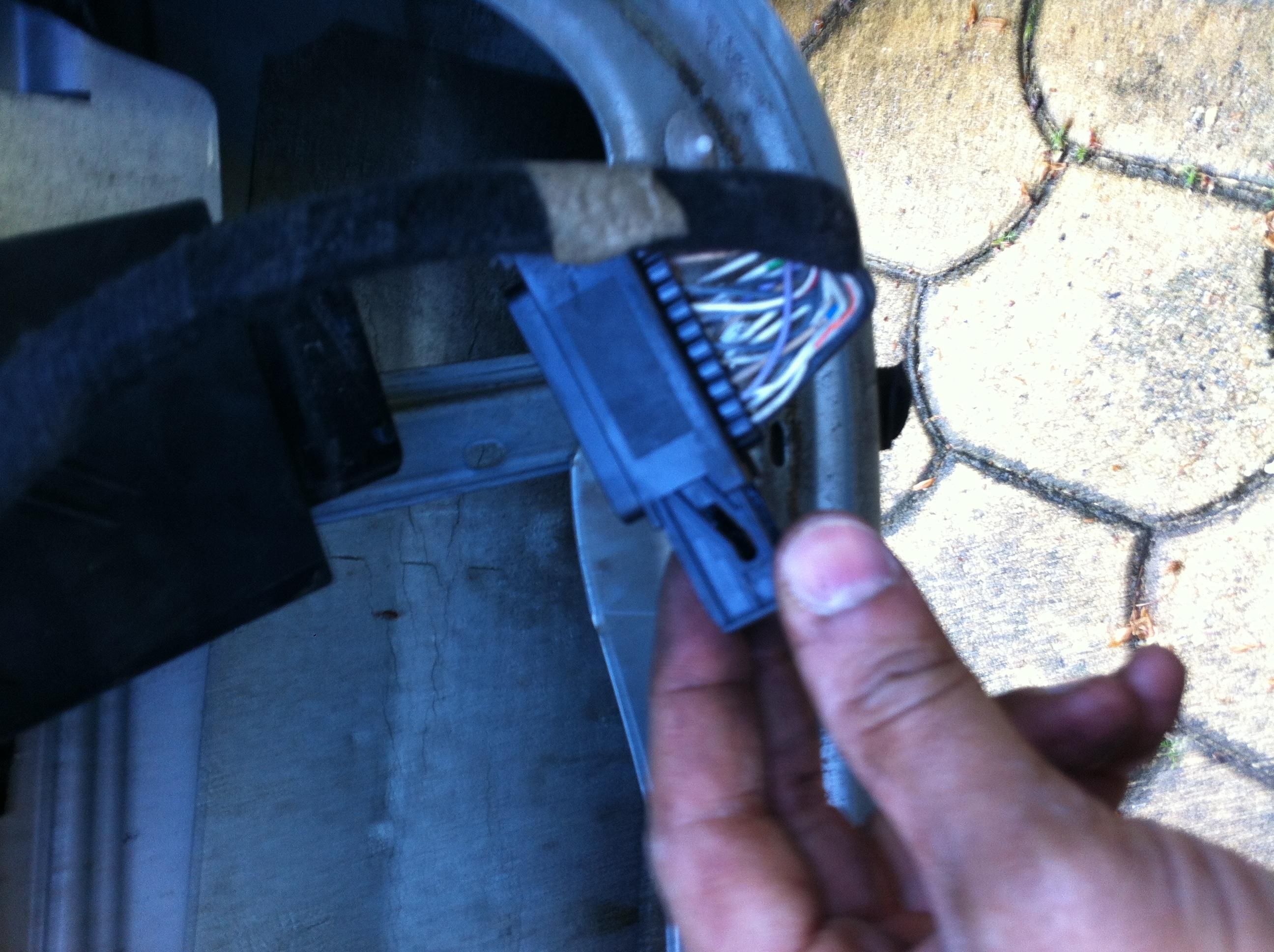

lecorps plastique en dessous est beaucoup plus long et la broche electrique tres differente avec un tiroir pour la debrancher clic pour agrandir

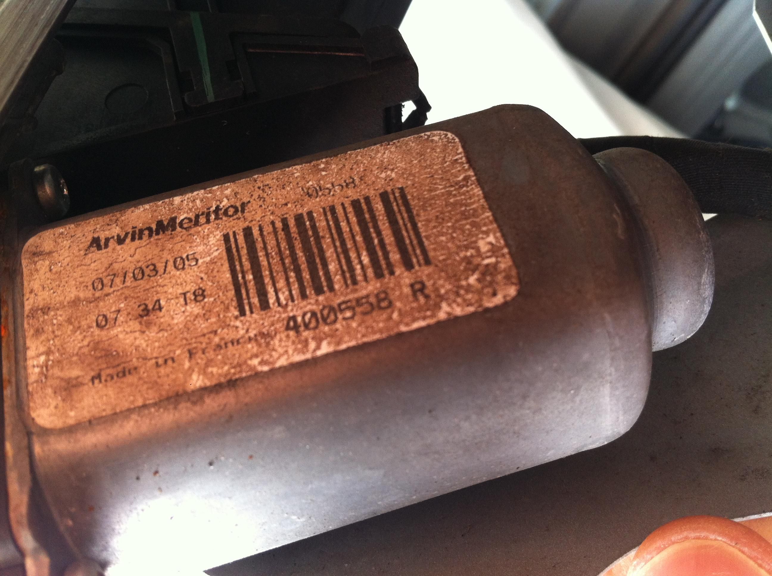

et pour finir la reference du moteur arvin meritor clic pour agrandir

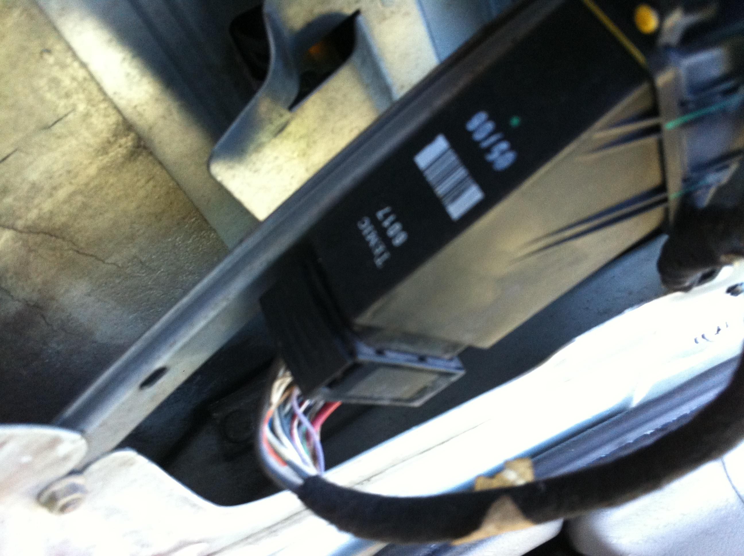

et la reference sur le boitier qui apparament ne correspond a rien je ne trouve aucune reference renault clic pour agrandir

Sur les Laguna II initiale de 2001, le moteur de lève vitre servent également à la mémorisation des sièges, et des rétros.
Ce sont des moteurs spéciaux, qui sont quasiment introuvables, car Renault a arrêté de les monter dès 2003.. justement à cause de la non-fiabilité.
Bonjour j2c merci pour ta reponse.j ai contacte renault oui apparament ca n etait pas fiable et je peux mettre les moteurs que j avais commande avec une piece a acheter chez renault mais a un prix elece .je ne suis meme pas rentre dans les details.vu que c est mon cable qui a casse et non le moteur je vais voir pour trouver le mecanisme simplement.

Message Jeu 01 Mai, 2014 22:05
Pas fiable , il faut le dire vite au bout de 12 ans aucunes pannes d'électronique de ce coté ! Je t'avais répondu sur le forum méca. Si ça n'est que le mécanisme et non les moteurs je te conseil valeo. Tu trouveras facilement sur les sites de ventes en lignes.
