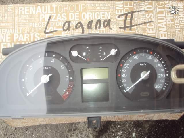

bonsoir pouvez vous me dire de quelle laguna est ce compteur ?

savoir de quel annee est il est ce un phase 2 et puis je le monter sur ma laguna 2 essence de 2001

Bonsoir,
oui c'est un phase 2
oui, il se monte sur une Lag II.1 de 2001
Ex

Je dirais que ce compteur viens d'une laguna II phase II essence de type expression ou authentique donc avec aiguilles rouge et fond de compteur blanc

voila j ai installer mon nouveau compteur et a 12795km mais le souci le voyant orange avec la cle reste allumer et marquer frein parc serrer et il est desserer et je n est acces au gps et l unite central clignote
quelqu un peut m expliquer merci
12.795 km : bien joué, tu vas pouvoir le faire reprogrammé pour mettre le kilométrage de ta voiture. A moins que tu ne comptes vendre ta voiture avec 13.000 km au compteur :oops:
Peut-être qu'un passage à la valise permettra de corriger tous ces défauts.

car ils sont pas au courant.. mais c'est prévu pour fonctionner après reprogrammation sur une lag II.1 .. le problème c'est qu'une fois programmé en lag II.2.. il fout la zone sur le bus can.. et donc les garages savent pas le faire simplement..
Bidouill l'a fait sur son compteur, il a du sortir le compteur, et relier la valise directement dessus.
Pour ton GPS, je pense que celà n'a rien à voir..
alors pk j allume l autoradio avant de mettre ma carte l ecran du gps apparait mais je tourne la molette rien ne se passe et si je demarre ma voiture sans avoir allumer l autoradio l ecran reste sur le logo renault
pouvez vous m expliquer?
voila je l es emmener chez renault vendredi tt est rentrer dans l ordre km et le surtout le gps vu que mon bus can etait en defaut le gps ne fonctionnait pas et meme ne comprenne pas pk il etait en defaut
