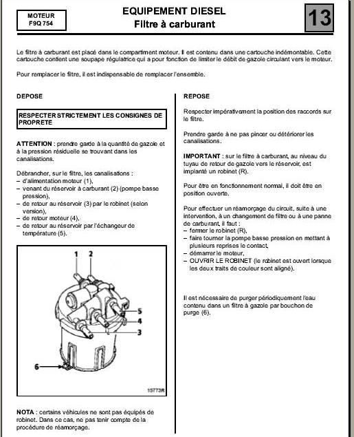

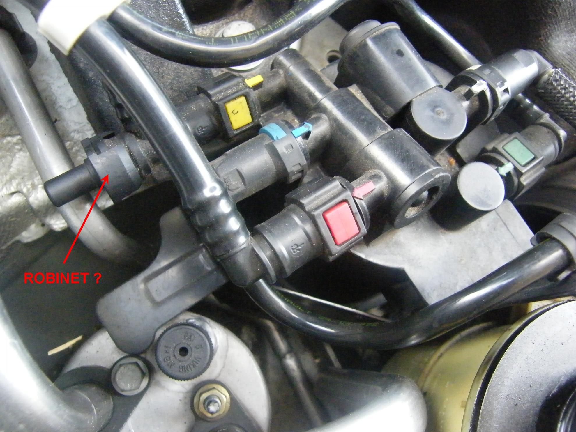

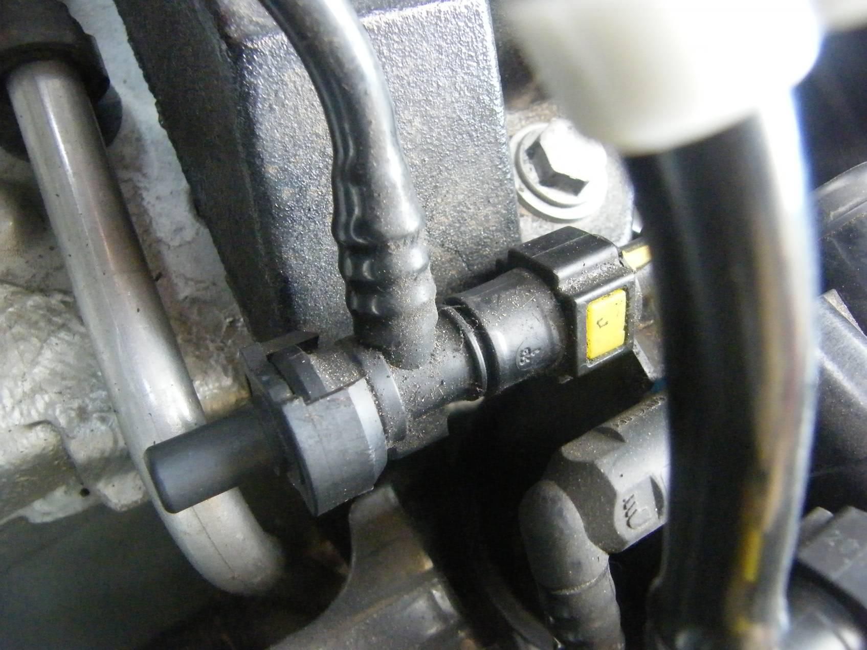

Sur le manuel de réparation il est noté d'actionner le robinet (R)
Ci dessous une photo vu de dessus du filtre, ce que j'ai pointé sur la photo avec une flèche est ce bien ce fameux robinet.
Si oui comment l'actionne t'on ??????j'ai essayé de le tourner impossible
Je n'ai pas de poire de réamorçage
Merci d'avance de votre réponse
C'est normale vu quil y a une pompe électrique dans le réservoir sur les 1.9 dCi 110ch. Pour réamorcer le filtre il suffit de mettre 2 ou 3 fois le contact.
Porquoi parle t'il d'un robinet pour faire le réamorçage (lire sur la RTA de renault)
Ce que j'ai pointé sur la photo est ce bien ce robinet, et comment fonctionne t'il ?

Je précise que je n'ai pas de robiet, juste comme sur la photo de didlem95 en page 3 du topic.
