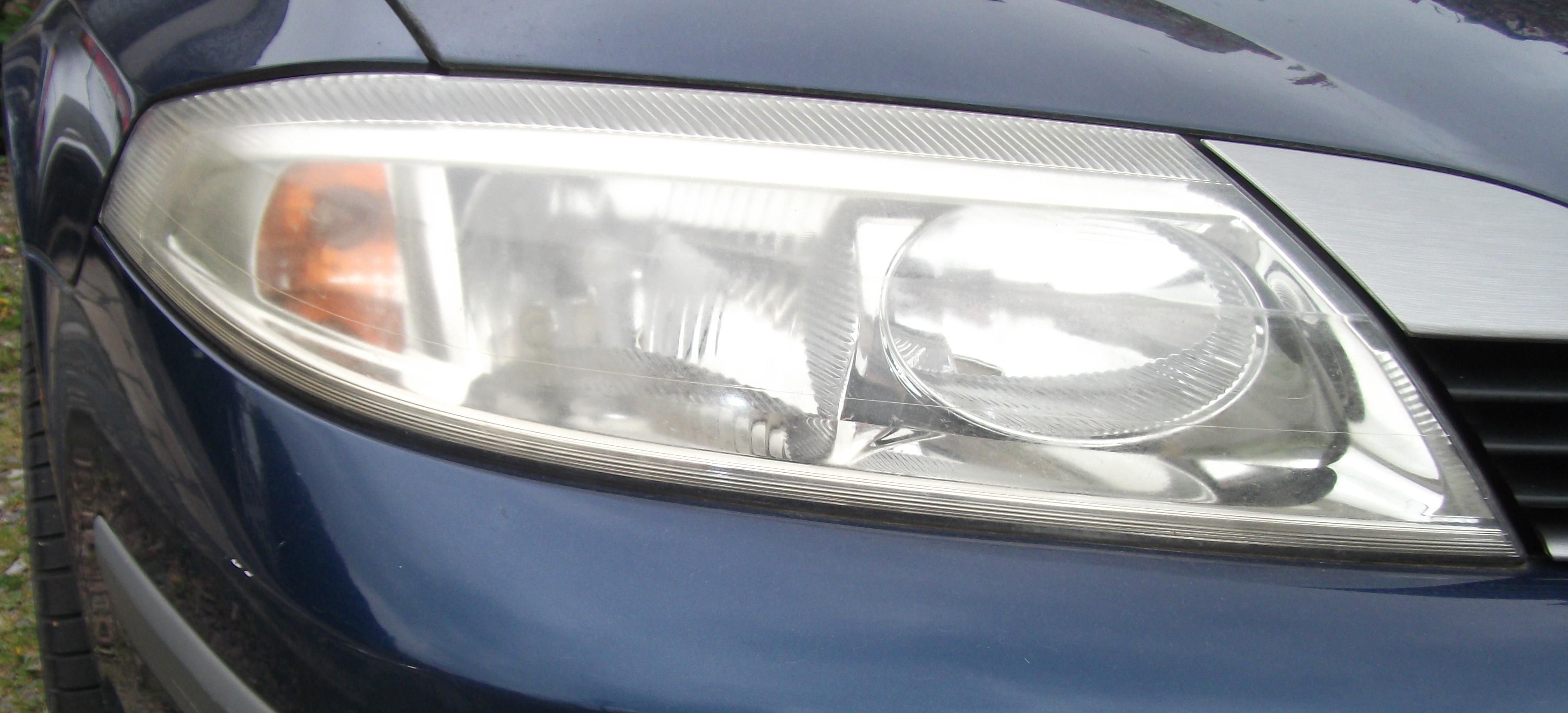

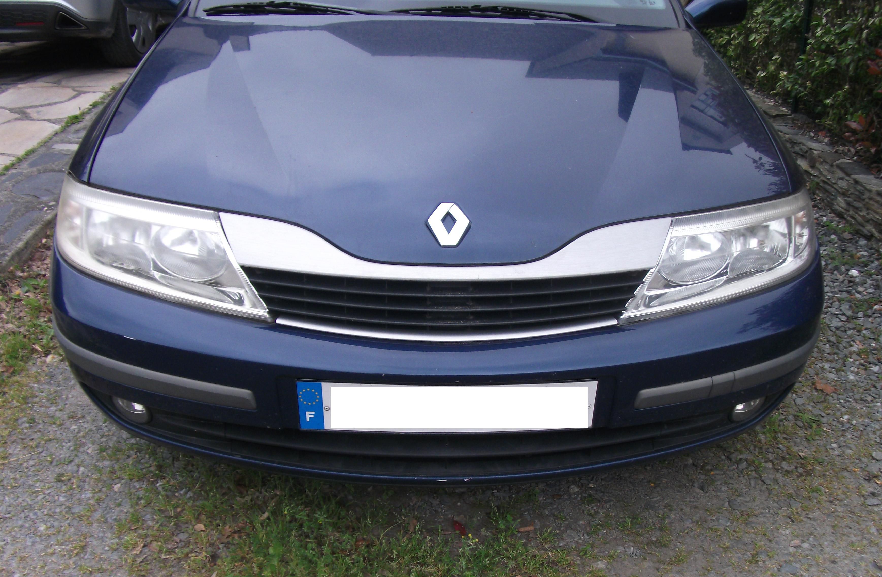

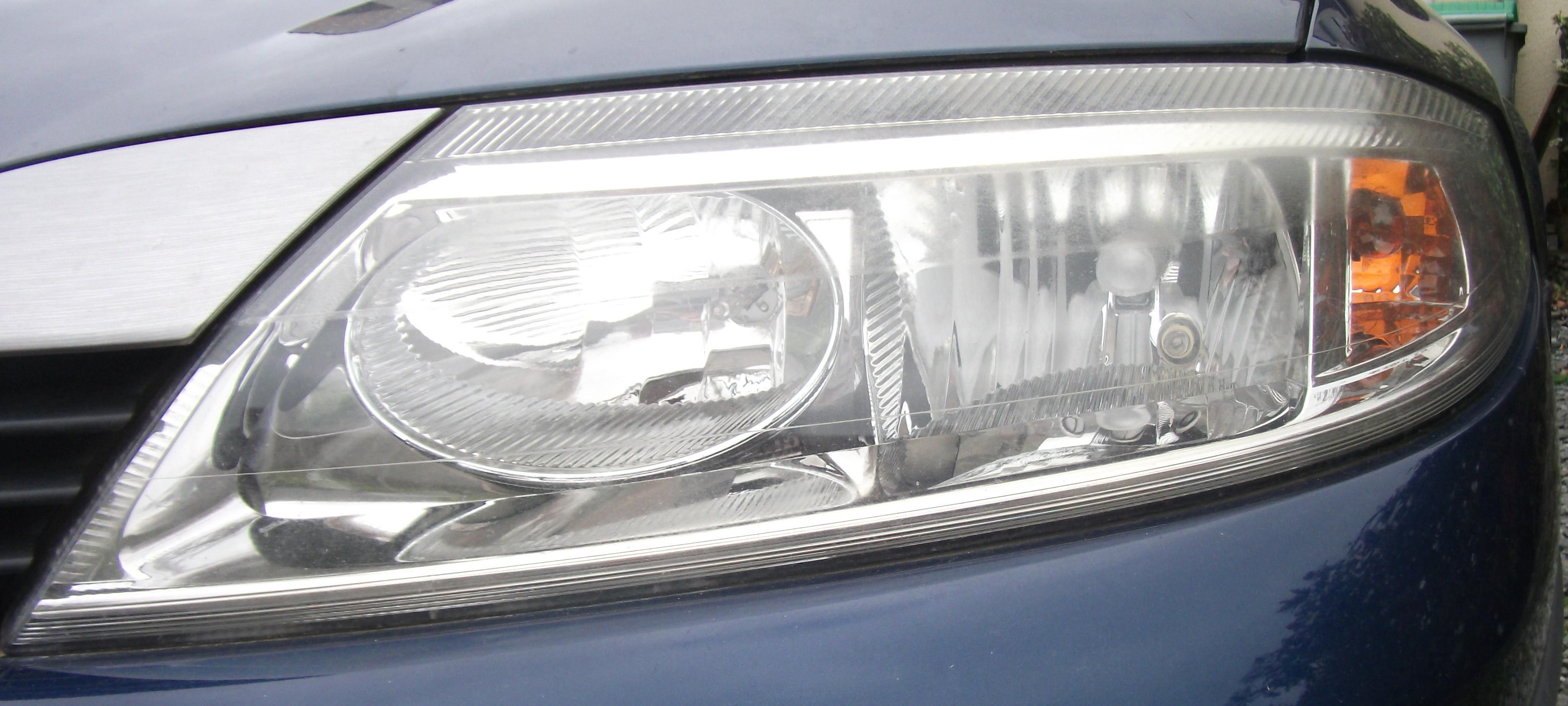

Je suis surpris de l'intérêt que suscite le sujet. :wink:
Je voulais juste démonter un optique pour voir pourquoi il devenait opaque.
On peut voir que l'optique droit est flou.
Et que le gauche est relativement clair.
Je ne sais pas si je peux le nettoyer, changer le tout ou que la partie dégradée?

Pas la peine de démonter l'optique pour régler ce problème. Il y a des sujets qui traitent de ce genre de problèmes (j'essayerais de les retrouver plus tard dans la journée).
Message Mar 23 Avr, 2013 13:04
Ce sont des feux Halogène que tu as.
Si ça devient opaque, ça semble venir du soleil qui a brulé le plastique.
ça se refait avec un produit de rénovation, et beaucoup d'huile de coude.. et sans démonter. :wink:

Bien, je sais quoi faire maintenant. Je vais acheter de l'huile de coude. :sifflote:
Merci à tous les intervenants, et merci pour les liens URL.
Pour information, ce sont des ampoules halogènes, et le côté droit est plus exposé au soleil dans la montée de garage (au sud).

J'ai acheté un kit de rénovation GS27 chez FEU VERT, environ 40€. Quand on demande plus de 50€/phare dans un garage, ça vaut le coup d'essayer. L'affaire s'est bien passée, j'ai retrouvé une bonne transparence des optiques, assez bonne pour passer le contrôle technique sans problème. Cela prend à peu près 1 heure par phare. Par contre, j'ai dû recommencer cette année. Mais cette fois , j'ai bombé du vernis incolore anti-UV sur un seul phare pour voir si ça peut résoudre cette dégradation.
