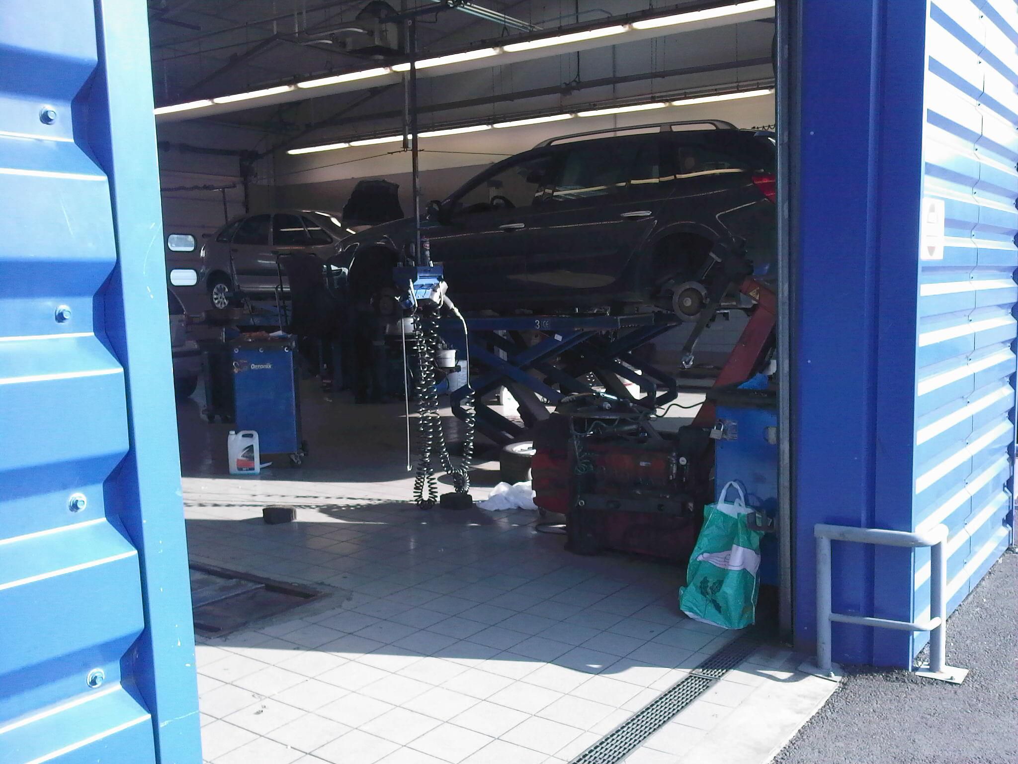

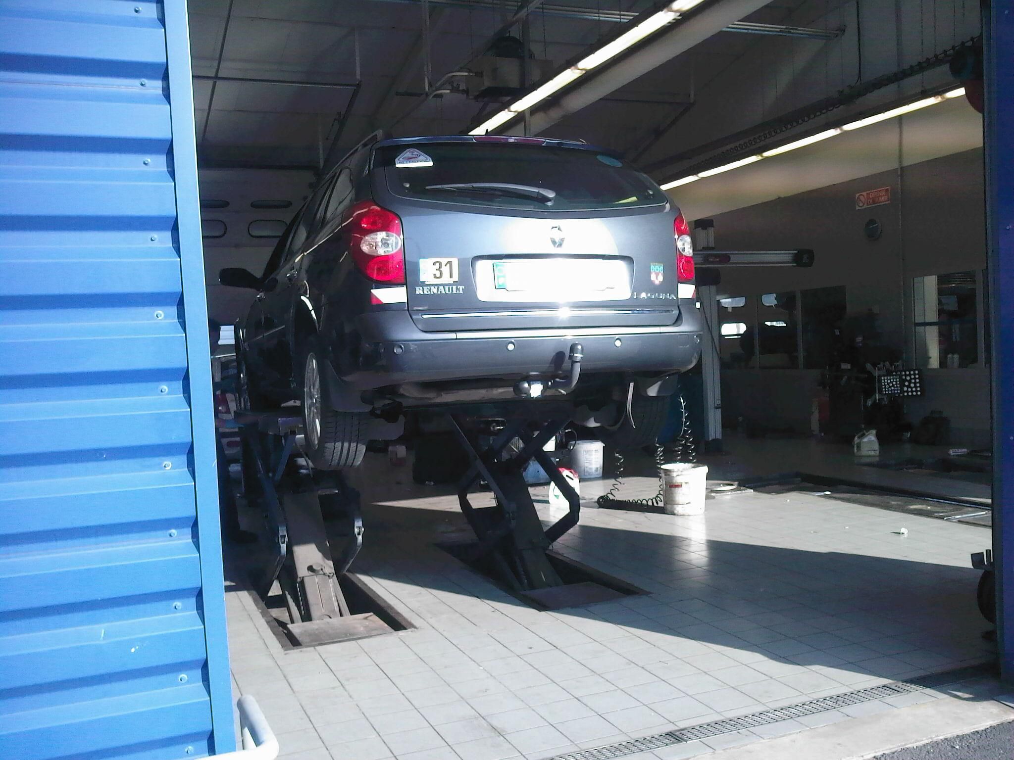

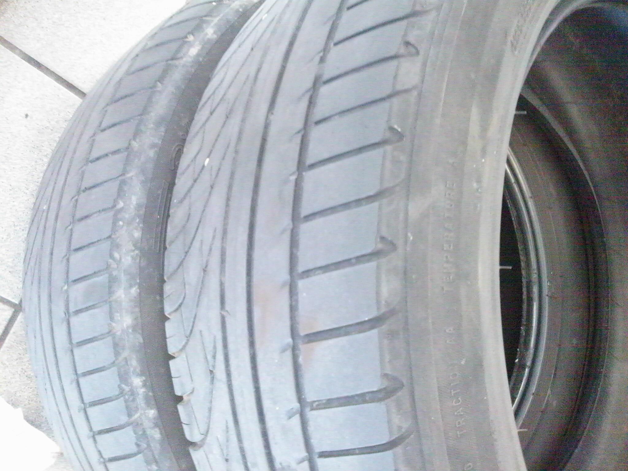

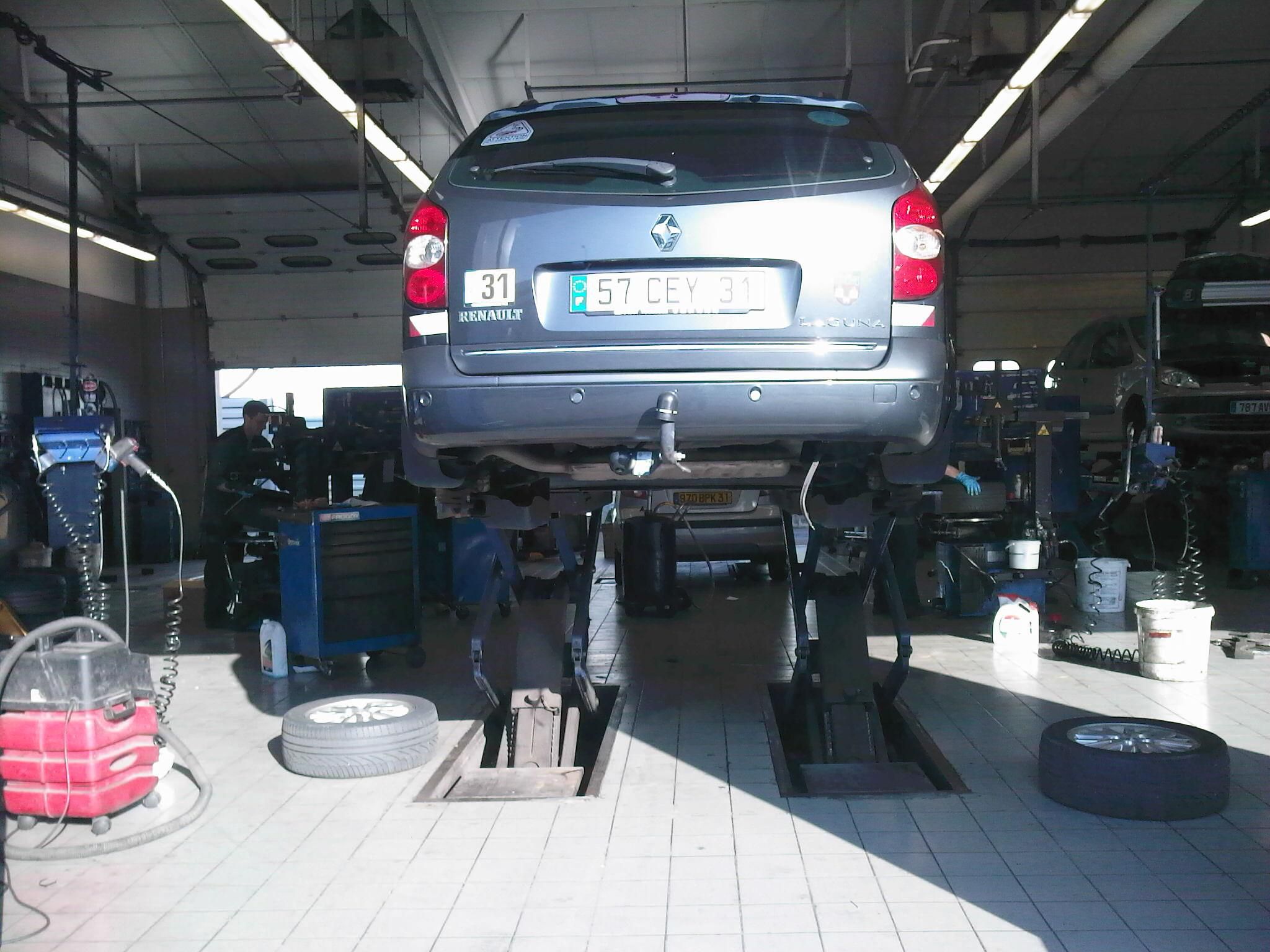

Je viens de changer les 4 pneus de MAESTATE.
MAESTATE acheter a 24000Kms avec pneus AV neuf et AR quasi neuf en PILOT PRIMACY XSE en 205/55/R 16 94V.
Je viens de changer les 4, a 77500Kms (avant les vacances, pour du Pilot Primacy HP en 205/55/R16 91V et un montant de 79€ par roues montées.
Commande passer pendant la période de promo a prix coutant et monter hors de la période.
Montage hors période de promo le tarif du montage est moins chère de 1€ par roue.
Tous ça réaliser a Leclerc Auto.
On voit bien que les pneus était même pas pas usés a 100%, a peine au témoins, mais pour partir en vacance il vaut mieux ne pas prendre de risque surtout avec un véhicule charger + coffre de toit et enfants.
