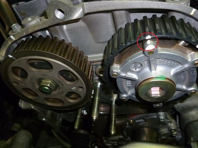

Non , pas de dépose moteur.
Intervention classique avec dépose support droit moteur et calage ou suspension par treuil et ensuite comme ton tuto.
Sauf que c'est du 80 e de main d'oeuvre de l"heure avec TVA 19.6.
Enorme, merci pour ce tuto (j'ai un F4R aussi).
Apparemment rien de particulier concernant les poulies d'arbre à came à déphasage ?
Merci :D
Pour le déphaseur, j'ai essayé de le tourner de droite à gauche ,il n'y avait aucun jeu.C'était un peu ma crainte.
J'avais fait des repères au tipex sur le déphaseur.
