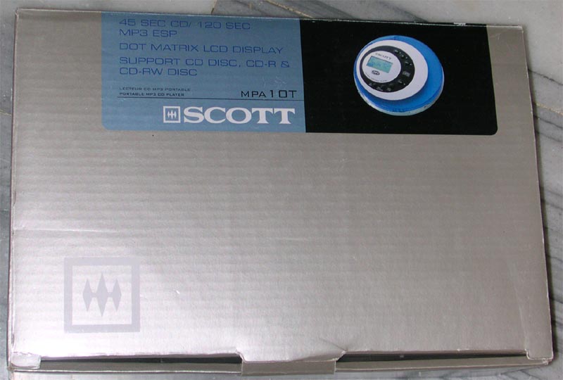

Voilà ou j'en suis...mais à 120 euros c'est niet !! :?
Edit de 21h47 : http://www.norauto.fr/promotion/son-video-navigation/p-13..tree-auxiliaire.html
69 € avec un lecteur Cd Mp3...je vais essayer de passer chez Norauto demain ou vendredi ;-) 8)
