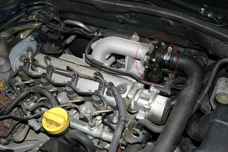

bon voila, encore une couille potentielle sur ma laguna
http://i163.photobucket.com/albums/t306/rickfr/IMG_1946.jpg
sur la tite photo, c'est quoi le truc que j'ai entouré en rouge ? (enfin ca sert a quoi ?) visiblement, c'est sur l'admission d'air...
et question subsidiaire, c'est normal que ca pisse de l'huile ??
enfin quand je dis ca "pisse", en fait tout le boitier plastic est "humide" d'huile et quand j'ai demonté le gros tube plastique qui arrive sur ce boitier, ben il y a eu quelques gouttes d'huile qui en ont coulé...
(d'ailleurs, il va ou ce tuyau??)
et aussi, dans ce boitier, il y a un papillon commandé par le bazar a depression sur le coté. quand je l'ai demonté, le papillon etait ouvert presque en grand..normal docteur ?
bref...help !

Il faut juste changer un joint à 6,40 € pour que ça ne "pisse" plus.

donc en fait, j'en deduis que c'est normal qu'il y ai de "l'huile" dans l'admission ????
hum...
soit
sinon ben moi je suis bon pour changer le boitier avec le clapet... ces cons de chez reno ils ont du resserré trop fort le colier du tube plastique et du coup la piece (en plastique) est fendu au niveau du collier... :evil:
bref...25€ encore....

Entre parenthèses ce problème et super connus du forum. Faut utiliser la fonction recherche :!:
Faut juste resérer les vis du boitier étouffoir. Quand à l'huile, c'est normale quil y en ai un peu à cet endroit.

du coup j'ai demonté et nettoyé l'EGR...(assez propre pour 115000km...)
j'ai tout nettoyé, mais bon l'etouffoir est fendu a un endroit (sous le collier de serrage du tube plastique)
du coup je vais devoir le changer... :cry:
Le boitier etouffoir ?
Faut juste resserer les vis que l'on voit sur la photo du haut en fait :?:

Quand je pense que le tuyau pneumatique qui actionne cet étoufoir était débraché sur la mienne (neuve) :nonnon:
et cela faisait quoi comme defaut
Les joies du diesel. :D
Laguna II Initiale 1.8 16V Proactive Gris Eclipse de 2002
lolait a écrit:
bah rien de bien méchant si ce n'est un méchant à coups lors de la coupure du moteur. Je m'en suis rendu compte très rapidement (sans avoir fait attention au phénomène que je site au début); juste en otant le cache de style pour admirer l'moulin

bon ce week end est un peu dédié au bricolage de ma lag... notament je devais faire ma courroie de distri... :-? (pas de douille de 18...GRRR :evil: )
j'ai acheté pas mal de pieces...
dont le boitier etouffoir qui été cassé dû a un trop fort serrage du collier de maintient du tube d'air.(par renault !)
je devais de toute facons aussi changer le "fameux" joint a 6.50€... du coup.. une pierre deux coups...
voila pour cette intervention..
