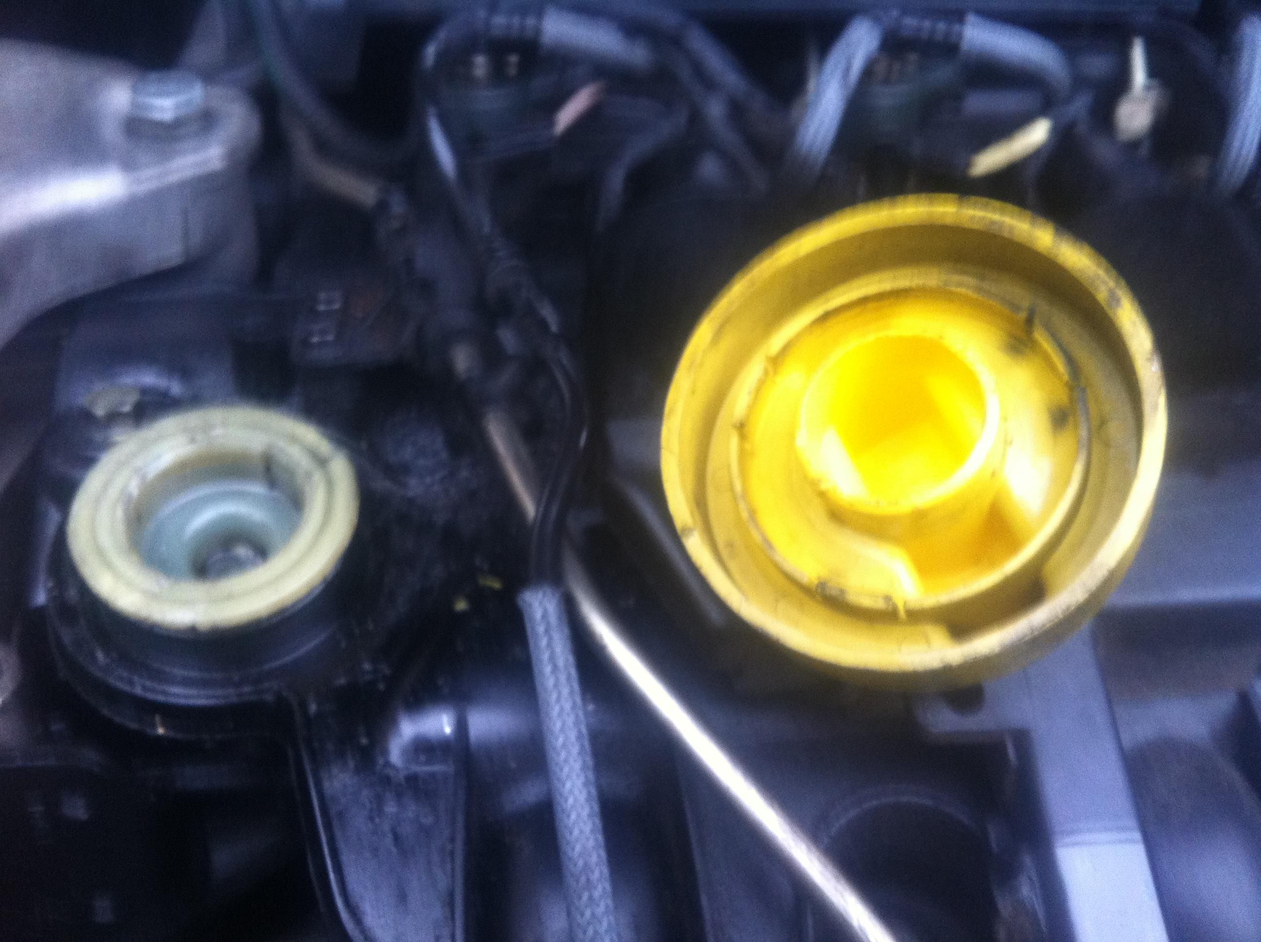

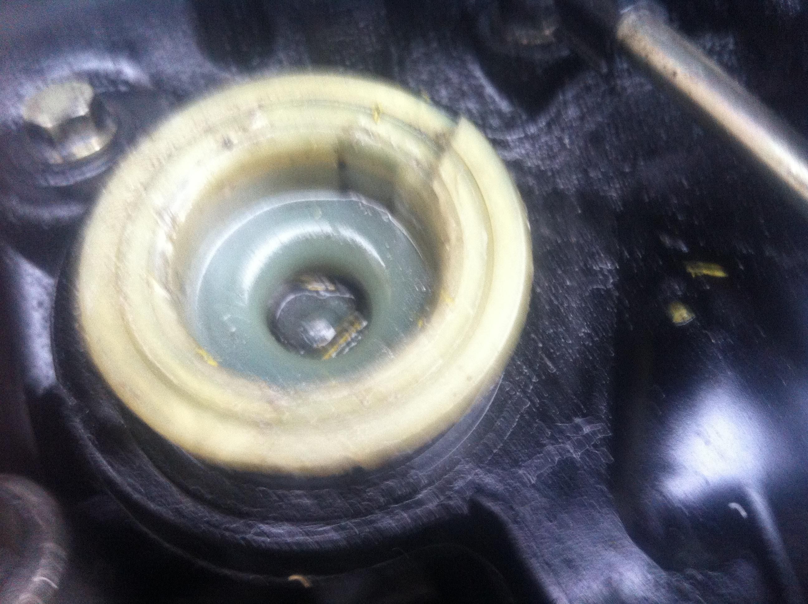

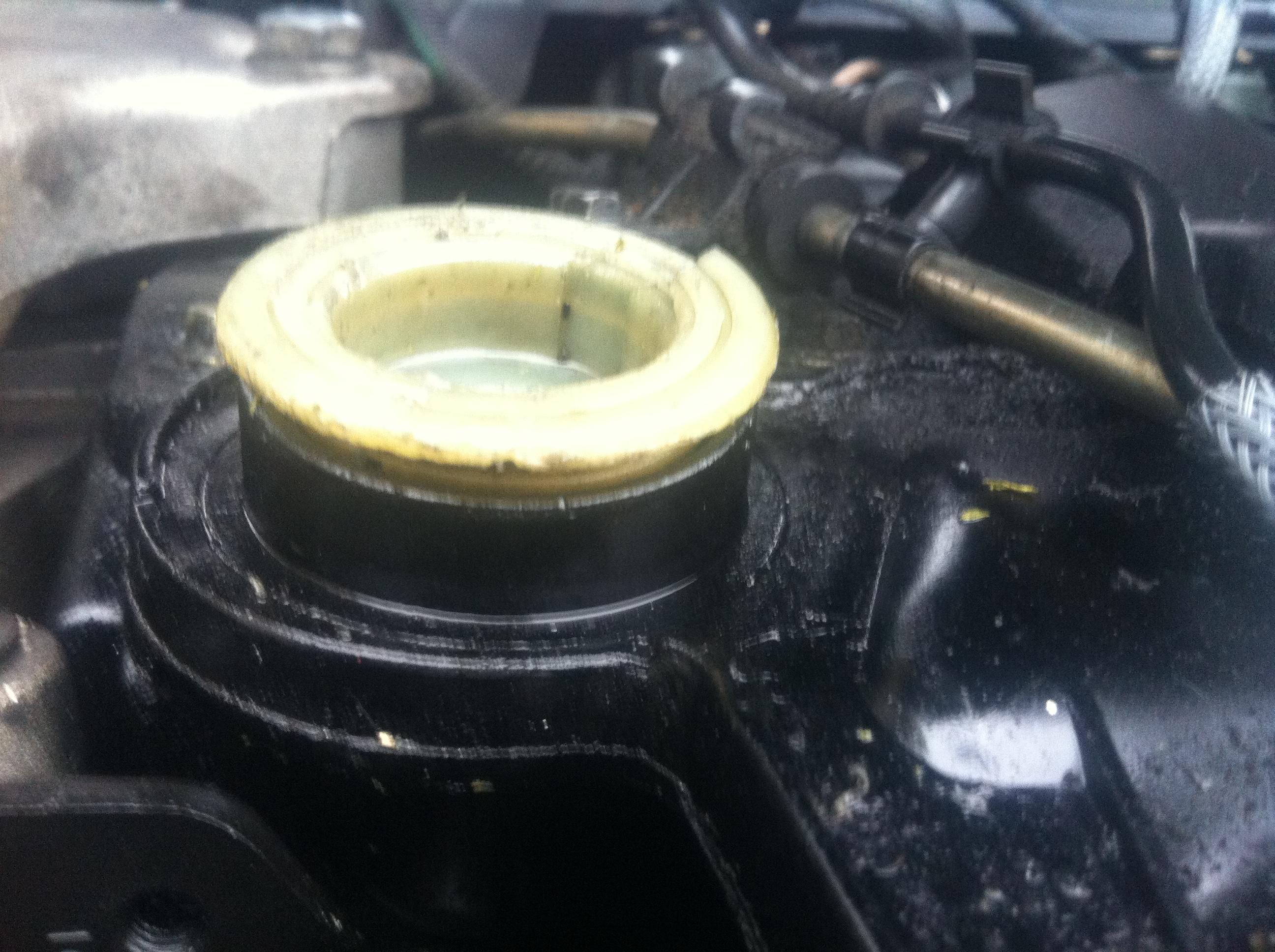

voici les photos comme je vous l'avais promis
:bluecry:
Ok c'est la tete du bouchon qui a dégagé.
Une bonne pince multiprise tout en appuyant sur le bouchon devrait le faire non :pense:

- La pince multiprise : impossible pour le moment le bouchon n'est pas assez sorti il n'y a pas assez d'espace à la base pour placer la pince et la partie supérieure de ce qui reste s'effrite et se casse, on le voit d'ailleurs sur les photos suite à mes tentatives pour le faire
- je fais essayer la pince à étau mais j'ai peur que ça fasse comme la multiprise en tout cas merci à vous
- vous verriez d'autres solutions sinon?
- je vais voir pour la remise à zéro de l'ordinateur de bord avec votre méthode
Sinon il faut enfoncer un outils genre gros tournevis plat ou l'idéal un cône carré. Après une pince multiprise ou étau pour tourner.
