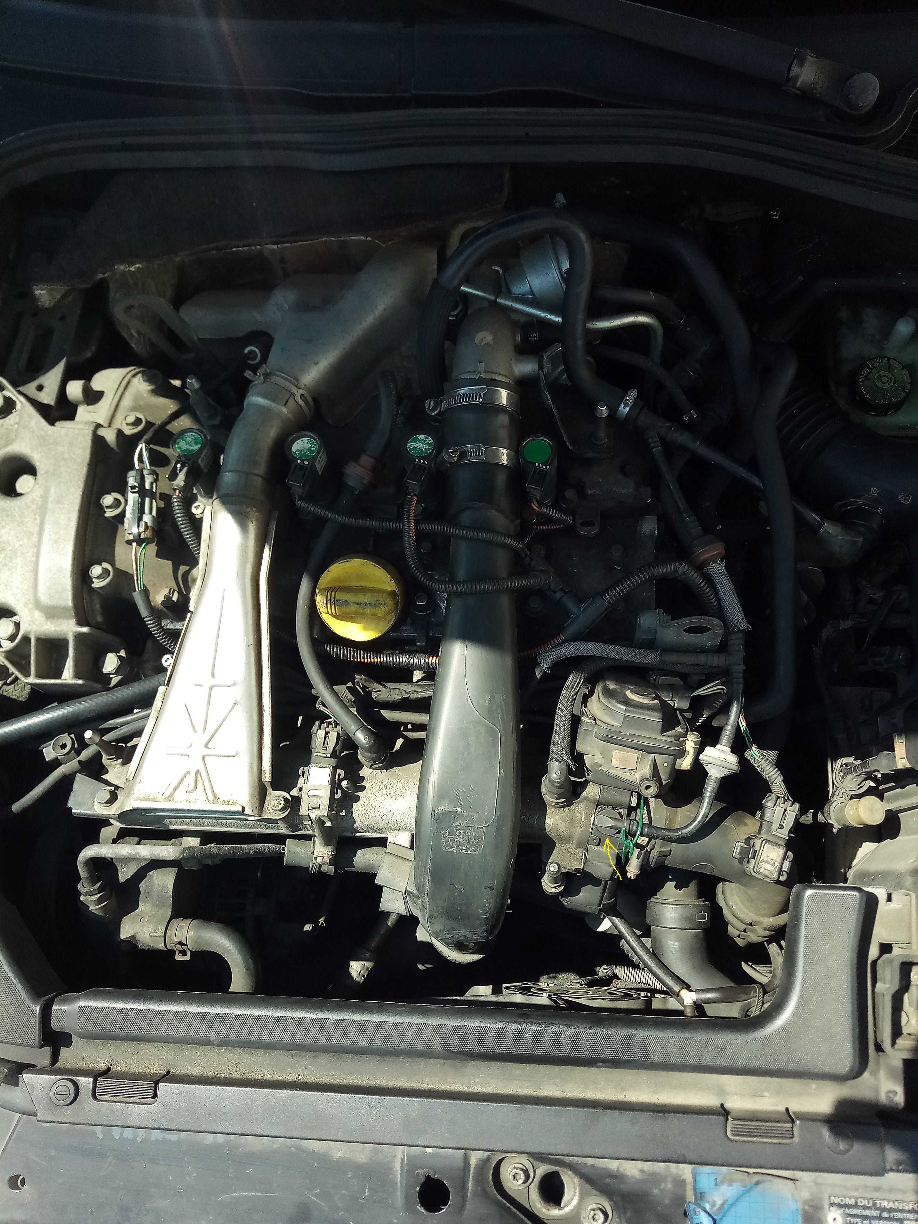

bonjour a tous le monde tout récemment inscrit je me permet de vous demander votre aide pour ma laguna 2 2.0L T 16V 165 CV que j'ai acheter récemment en faites
alors voila déjà depuis quelques jours j'ai des raté sur le moteur et voyant ESP qui s'allume ainsi que SERV avec anti-pollution,aprés plusieur recherche sur mon ami google j'ai compris que ces problème le plus souvent venait du boitier papillon qui serait encrasser donc déja j'aimerai commencer par le nettoyer,mais comme j'ai envie de rien casser,j'aimerai savoir la marche a suivre pour retirer déja cette petite durite
elle est assez dure a enlever et je voudrais savoir si je peut retire directement le petit socle sur laquelle la durite est fixer merci
PS:pour le petit collier vert qu'il y a autour de la grosse durite franchement je ne sais pas pourquoi sa a été mis la,quand j'ai acheter le véhicule sa y était

je précise que la petite durite que je parle je l'ai marquer sur la photo avec une flèche jaune(après c'est vrai faut y aller a la loupe pour la voir cette flache lol dsl)mais pour préciser c'est celle qui est juste en dessous mon collier vert et je croit que sa doit être une durite de dépression qui est relier au boitier papillon(d'ailleurs il y en a 2 petite comme ça brancher sur le boitier papillon)
perso je suis assez impatient de le nettoyer car la voiture a des raté énorme quand elle chauffe trop en faites et sa depuis norauto(tous sa depuis une vidange)d'ailleurs j'aimerai savoir votre avis la dessus aussi
car c'est symptome voyant ESP+SERV et ANTI-pollution allumé mais une fois qu'elle a chauffer et ensuite si je roule trop avec j'ai par la suite fumé blanche et ralentit trés instable
d'ailleurs je trouve que le moteur mais du temps a refroidir aussi une fois qu'elle a chauffer et ensuite j'ai du mal a démarrer faut insister
enfin bref si pour le moment déja vous pouvez me dire su ces petite durite connecter au boitier papillon pour les retirer sans rien casser car c'est du plastique dur et sur celle qui est connecter en dessous le collier vert son socle ou elle est brancher bouge un peu aussi donc étrange

De mémoire, il y a comme 2 petits ergots diamétralement opposés sur lesquels appuyer pour pouvoir ôter cette petite durite. Je crois qu'ils sont situés entre la partie visible et le boitier papillon un peu comme s'il y avait une rondelle, il faut bien se pencher dessus pour les voir.

Tu as checké les bobines et leurs connecteurs ? Il n'est pas impossible qu'ils aient réussi à en endommager...
PS : J'ai eu ce genre de problème peu de temps après une recharge de clim....
pour les bobine non je sais pas mais de toute maniere quand je l'ai acheter le gars ma dit qu'il avait changer une bobine déja dessus elle se voit d'ailleurs sur la photo c'est celle qui a la pastille verte toute propre
mais bon je me suis pas démonter et j'ai commander les 4 bobine la pour les changer
de plus j'ai remarquer que le collier fixer sur le manchon qui va au turbo toucher les bobines donc oui pas impossible que sa m'est court circuité les bobine et donc que j'ai ce soucie
d'ailleurs ce collier touché pas les bobine avant donc possible qu'il est touché
