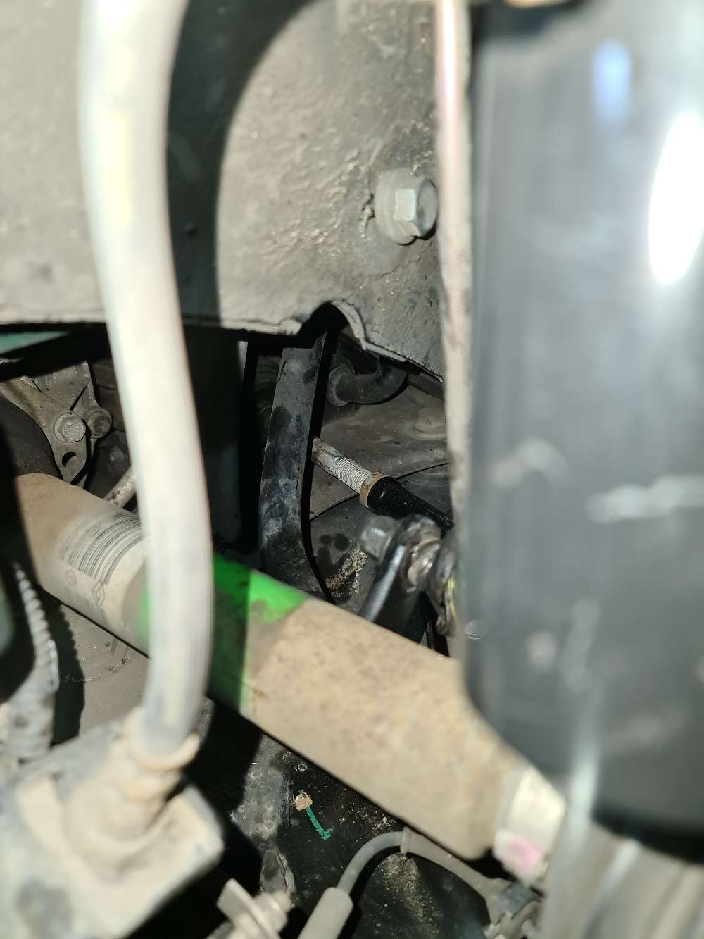

Voulant remplacer mes bielettes de barre stabilisatrice j'ai foiré l'empreinte de la tige filetée.
J'ai voulu couper cette tige mais j'ai attaquer légèrement ma barre stabilisatrice
J'ai du mal à trouver cette pièce.
C'est normal ?
D'ailleurs si quelqu'un peut trouver la référence de cette pièce d'origine et sur quelles autres voitures on peut la trouver ça m'aiderait
Il semble qu'elle fait 21mm de diamètre
Merci

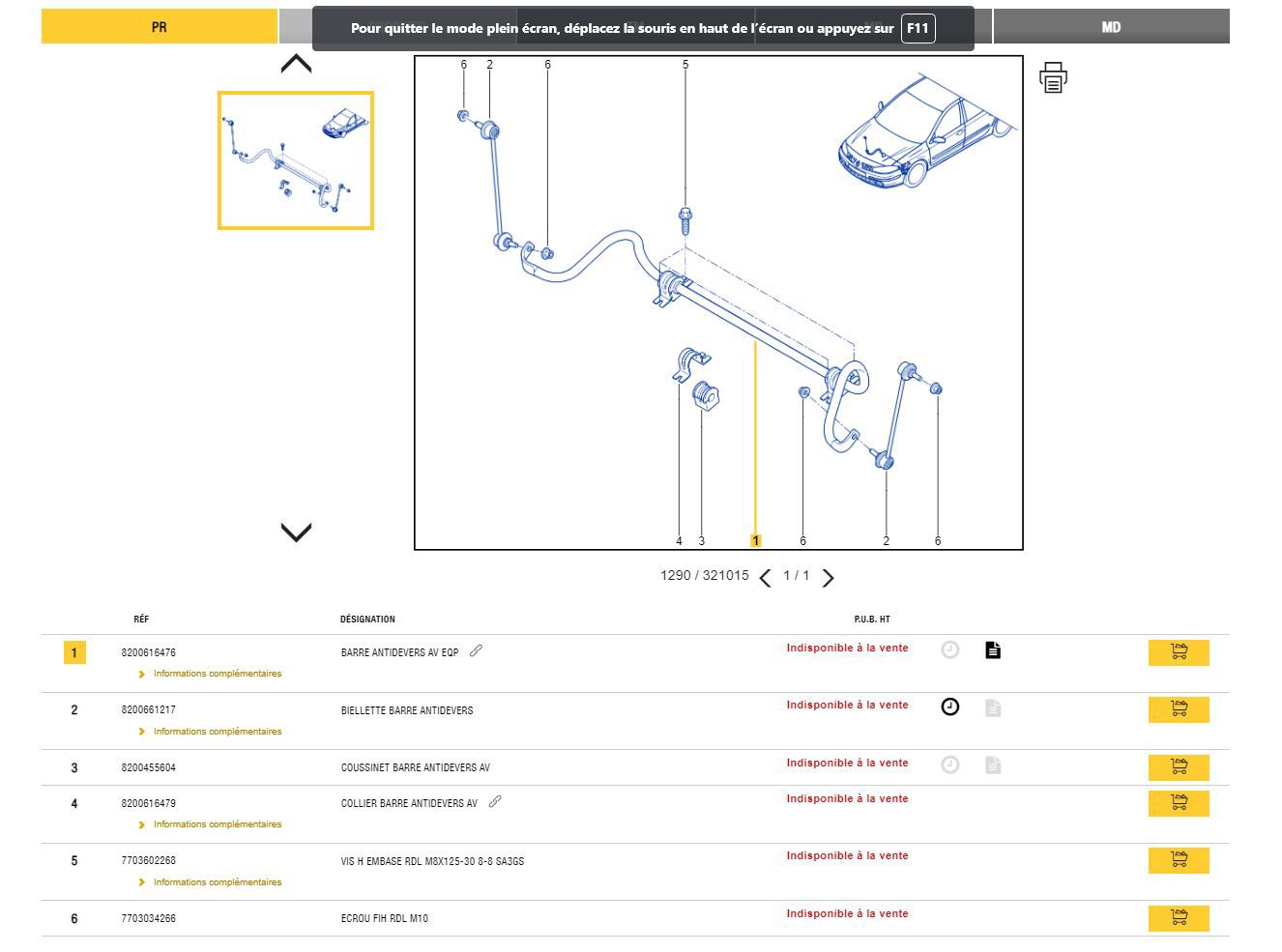

voici une copie d'écran de Dialogys, fait sur la référence de ma laguna 2 GT, donc ca doit être les bonnes références.
Une ancienne référence est 8200391356
La dernière référence est 8200616476

Voici l'état de ma barre
Je ne sais pas combien de temps je peux rester comme ça.
