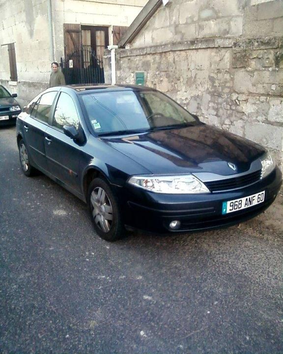

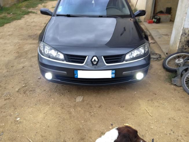

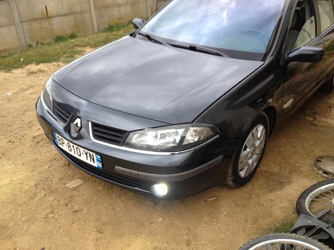

Quelques petites photos de la laguna d'origine
Le jour de son achat on voit mon ancienne Volkswagen golf 3 derrière et pour rien au monte je ne reprendrai une VW depuis que j'ai gouté à rono
avec quelque modif
- aileron soft
- feu tri-xenon
- lave phare
- semi cuir
et là, le ravalement de facade
avec le copain :lol2:

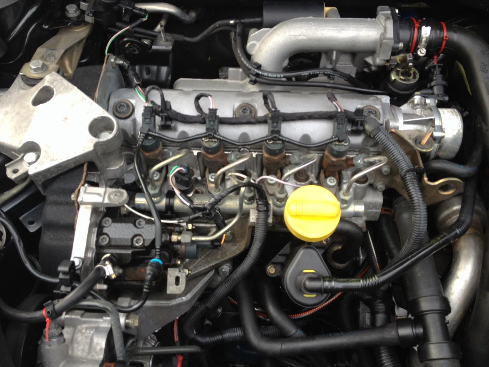

Mon moteur avec 350.000 km tout d'origine
