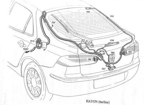

J'aimerais ajouter cette observation :
J'ai vérifier état du câblage jusqu’à R15 (voir image)
Et je n'ai constater aucun débats ou brûlure sur les câbles ou les têtes de branchements.
