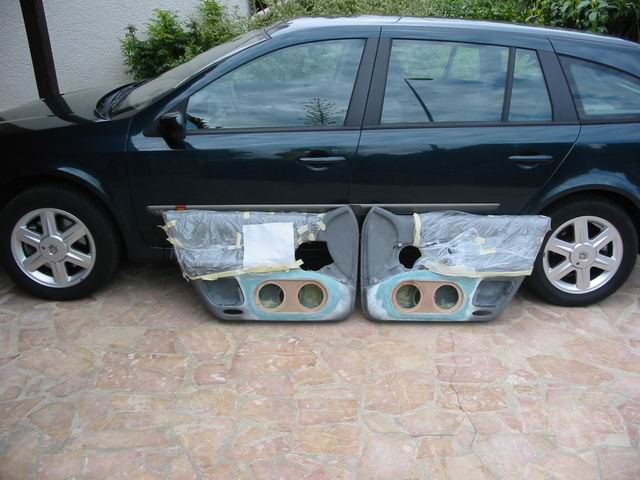

Sinon, moi j'ai un peu avancé.... pour ceux que ca interesse
En bossant les soirs de la semaine et ce we, j'ai pu fini ma 2e porte.
En gros, j'ai diminué le volume du caisson au maximum en blindant l'intérieur de medium en 22mm. Tout ca est choucrouté de l'intérieur puis fibré
Ensuite, de l'exterieur, on mets 5/6 couches de fibres... du mat mais aussi du rowing tissé qui améliore bien la rigidité.
En gros, doit y avoir une épaisseur d'un centimetre au lus épais et de 5mm au plus fin. (sandwich fibre/bois/plastique du vide poches/fibre * 5...)
Et voilou les 2 portes bien avancées.
reste plus qu'a goudronnerles garnitures, mastiquer les garnitures, garnir de skai, goudronner les portes, passer les cables....
