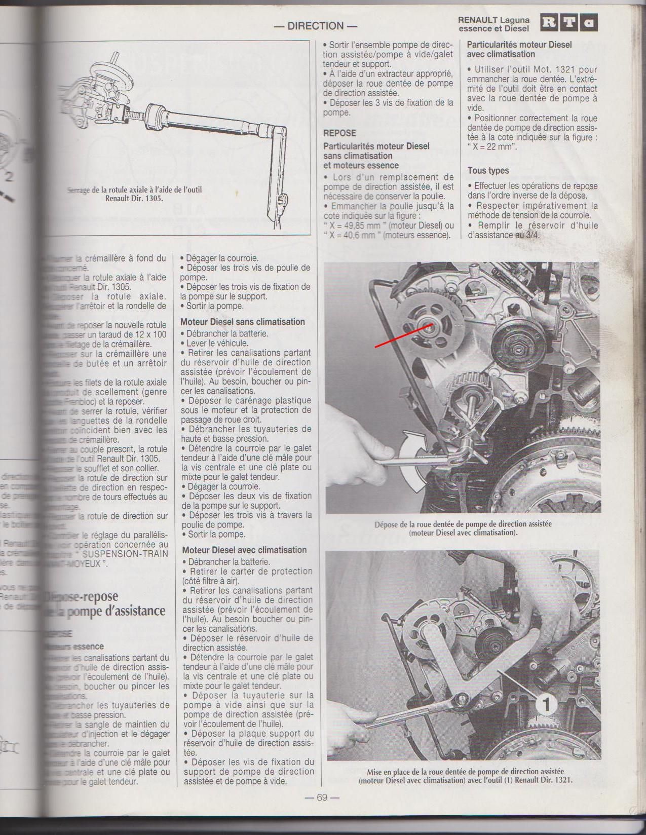

en mettant en marche la voiture j'ai un bruit coter chauffeur, j'ai regarder d'où venais se bruit et c'était la courroie de la pompa a vide et de la direction assister, j'ai remarquer que la poulie de la pompe a vide se bloquai et que sa me bouffait toute les dent de la courroie, je lai couper et la j'ai fait un essai avec une courroie plus courte qui prend la poulie de l'arbre a cam et la poulie de la pompe a vide et la poulie tendeur quand j'ai mis en marche la j'ai de l'huile qui sortais derrière la poulie de la pompe a vide, dans la pompe a vide il y a de l'huile moteur ou vient t elle du joint aspi de l'arbre a cam clic pour agrandir
Message Jeu 24 Nov, 2011 02:11
bonsoir, une perssonne pourait me dir comment enlever la poulie de la pompe vide qui est sur la photo avec un trai rouge, merci
