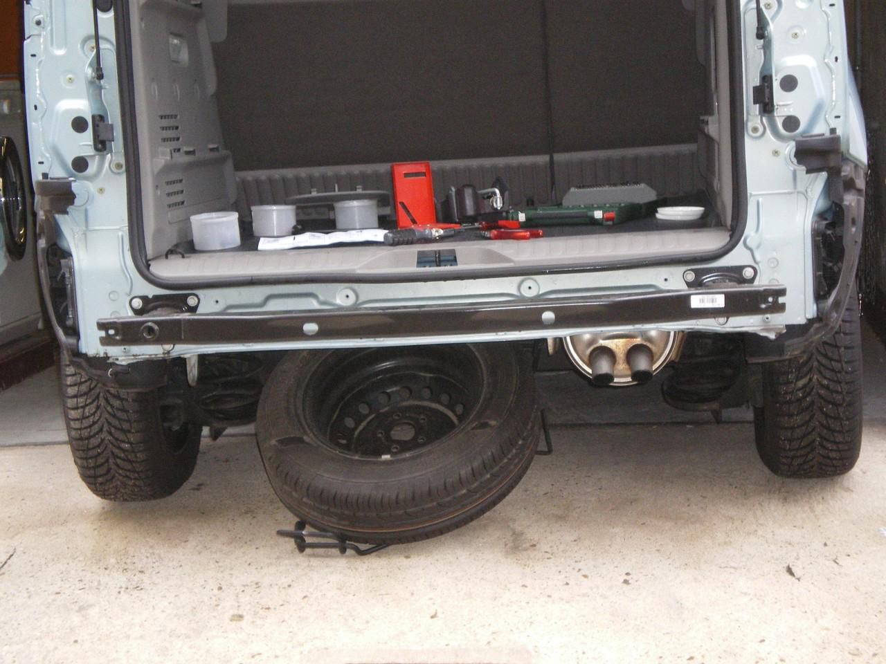

Il faudrait, si possible, une photo en plan large :wink:
C'est moi qui est monté l'attache sur le Kangoo2 1.5dci du paternel et je n'ai pas rencontré ce probleme :pense:
Pas d'inversion des bras qui ce fixent sur le chassis :?: :pense:
-> PAT MOULOT : oui, je pensais à ce genre de chose, mais le battement du silencieux semble avoir une course assez longue et souple. Du reste, je ne vois pas de quelle pièce en caoutchouc tu parles ... Je pensais à tordre la patte qui retient le silencieux ... Mais j'ai un peu peur ... Tu peux préciser de quelle pièce tu parles ?
-> SCENICTOUPLEIN : pas d'inversion, non. La fixation est correcte au regard de ce que préconise le plan ... Malheureusement, il n'y a pas de schéma qui représente mon silencieux ... Tu as monté quel modèle ? Le même que le mien ? La photo en plan large ne servira pas car je n'ai pas retiré le pare-choc comme toi ... Du coup l'on y voit rien !
A vous lire ...
Moi c'était le modele d'origine Renault.
Je pensais a une photo en plan plus large du dessous :wink:
