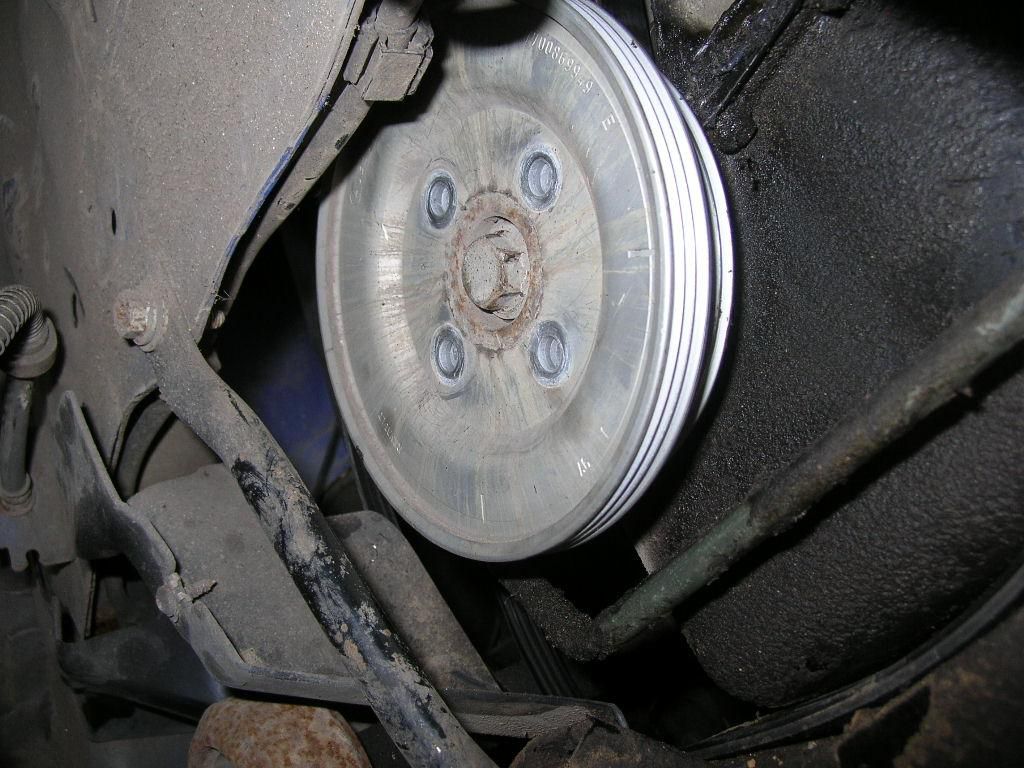

Et ces poulies sont maintenant mon problème. En effet, il semble évident de devoir les enlever pour dégager la courroie de distribution, et poser la neuve.
Sur la dernière poulie, la plus grande, il y a 4 boulons de 13 autour du centre, et un boulon central de 18, dans l'axe de l'autre poulie, et aussi dans l'axe de la poulie crantée du bas de la courroie de distribution je pense.
Si j'ai réussi à défaire sans difficulté les 4 boulons de 13, pour autant la 1ère grande poulie reste solidaire de l'ensemble...
Ma question est donc : est elle grippée ou faut-il également enlever le boulon central dans l'axe des 3 poulies? J'ai tout doucement, sans forcer, essayé de défaire ce boulon, mais comme je le pensais un peu, je n'arrive qu'à faire tourner tout l'ensemble, y compris la courroie de distribution.
Pour le moment, je préfère ne pas insister, car au pire je peux tout remonter...... sans changer la courroie...
Quelqu'un peut-il me dire comment enlever ces 2 grosses poulies? Sont-elles effectivement tout simplement grippées, ou dois-je enlever le boulon central de 18? Dans ce cas, comment bloquer le moteur?
D'avance merci à tous pour vos réponses.

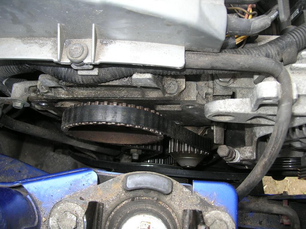

Et bien quitte à passer pour un débutant (ce que je suis sans vraiment l'être), en retournant de nouveau sur le Kangoo, et en "tripotant" la seconde poulie...... elle s'est détachée elle aussi... Donc les 4 boulons de 13 tenaient les 2 poulies sur l'axe central...
J'ai maintenant accès à la courroie de distribution, et un autre jeu va commencer : comment la remplacer sans faire bouger aucune des poulies crantées et en mettant la neuve exactement dans les mêmes crans?
Il y a une autre chose que je ne comprends pas bien pour l'instant, c'est comment agit-on sur la poulie permettant de tendre? Je n'ai pas voulu y toucher jusqu'à présent.
De nouveau merci, et peut-être ces explications aideront-elle quelqu'un?

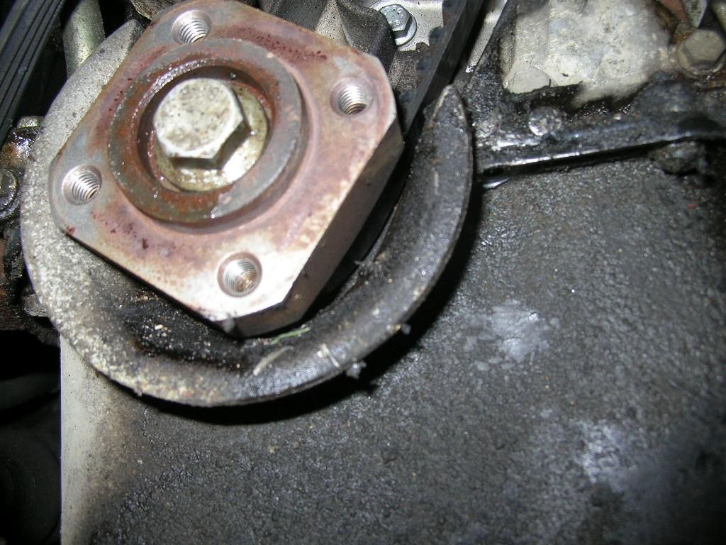

Bon, et bien de retour du Kangoo encore une fois, même si je ne peux plus rien faire car j'attends la courroie neuve... Je viens d'essayer de voir les marques de calage sur la poulie haute et sur le moteur, mais je ne vois rigoureusement rien. Peut-être je ne regarde pas au bon endroit?
A propos de la photo précédente, du cache que forme le réservoir d'huile et l'axe carré se trouvant sur la poulie crantée basse, je me repose encore la question de savoir si je dois ou non dévisser ce boulon de 18 qui se trouve sur l'axe de la poulie plutôt que de démonter le réservoir. Bien sûr, si je peux passer les courroies dans le peu d'espace qu'il y a, le problème est résolu...
Quelqu'un sait?
Merci...

il faut enlever le moyeu restant sur le vilebrequin pour passer la courroie surtout que les reborts du moyeu sont aggressif . De plus une fois enlevé tu decouvriras le repère de calage sur le pignon.
Pour l'enlever soit tu le fais facilement avec une clef à choc, soit tu bloque le moteur par les dents du volant moteur et tu debloques ainsi la vis centrale du moyeu .

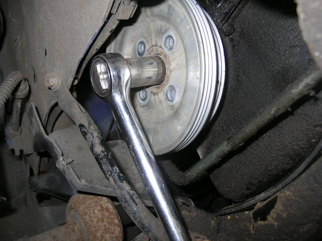

En fait, la grosse "difficulté" de l'opération, qui là n'est pas franchement accessible à un débutant, c'est le démontage. En effet il faut absolument bloquer le moteur pour pouvoir enlever le support des poulies d'accessoires qui masque la poulie basse de l'arbre moteur. Impossible de changer la courroie sans cela..

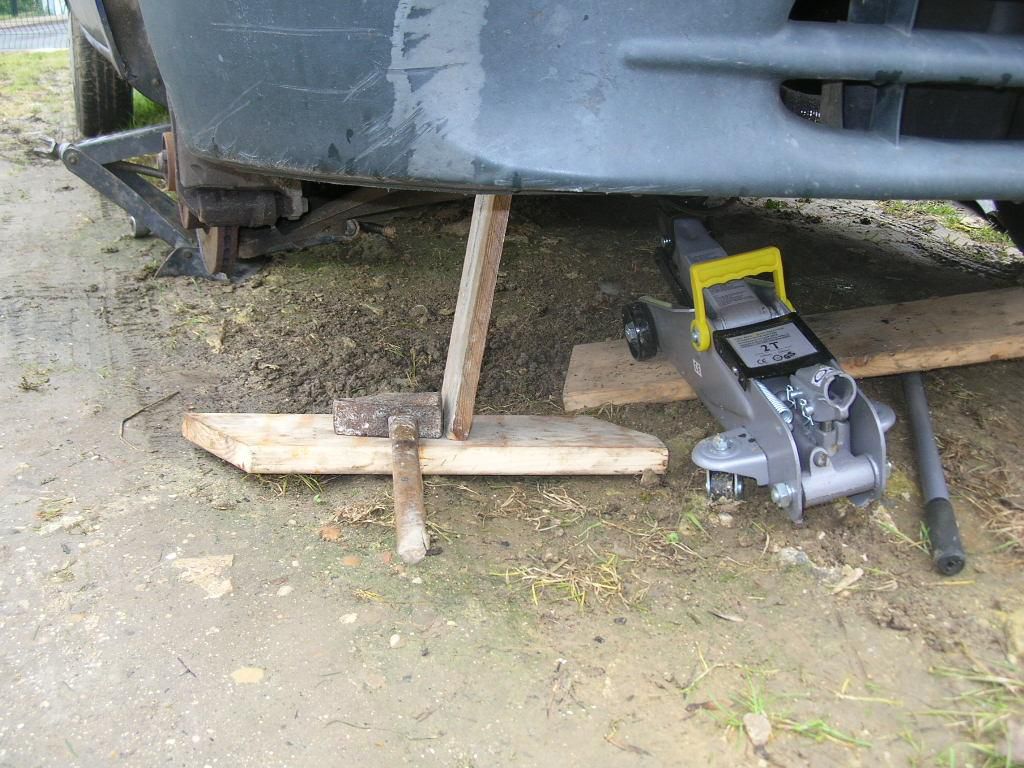

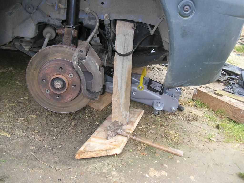

Et pour débloquer le boulon qui tient ce support, comme dit Toy, il faut une clé à frapper.. ou bloquer le moteur avec les dents du volant moteur.. plus facile à écrire qu'à faire...
Géo-trouvetout m'a aidé, et voici une photo...
Bien sûr, il faut aussi avoir ces quelques outils qui n'ont rien à voir avec de la mécanique...
Ensuite, et bien le boulon peut se débloquer... sans faire tourner le moteur... Mais nécessite quand même une grande clé à cliquet munie d'une rallonge.. C'est dire le degré de blocage...
On doit pouvoir aussi bloquer le moteur en se faisant aider par quelqu'un se trouvant dans la voiture et freinant, en mettant la marche arrière.. Je n'ai pas essayé..

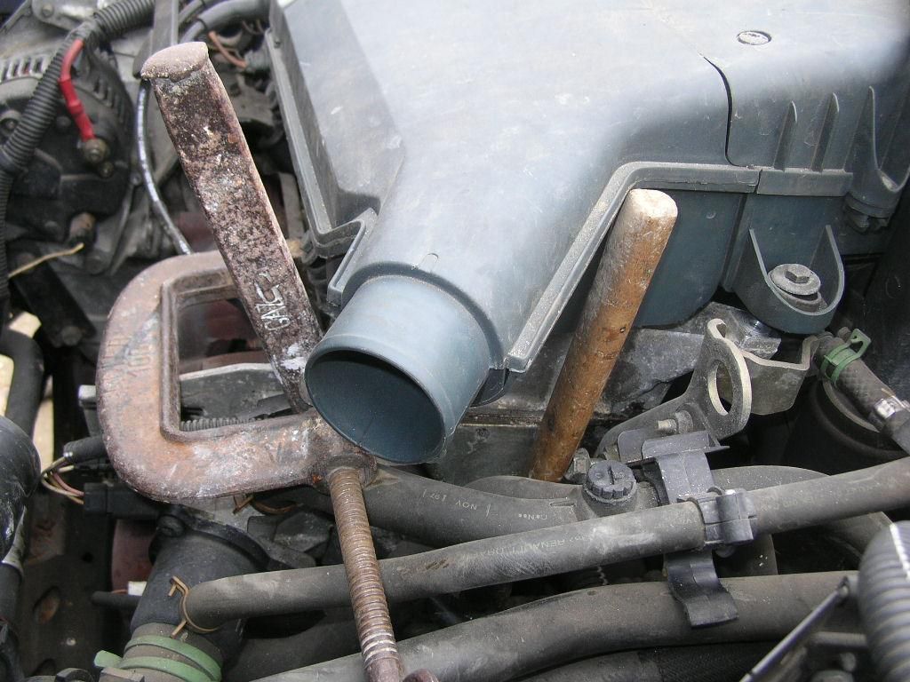

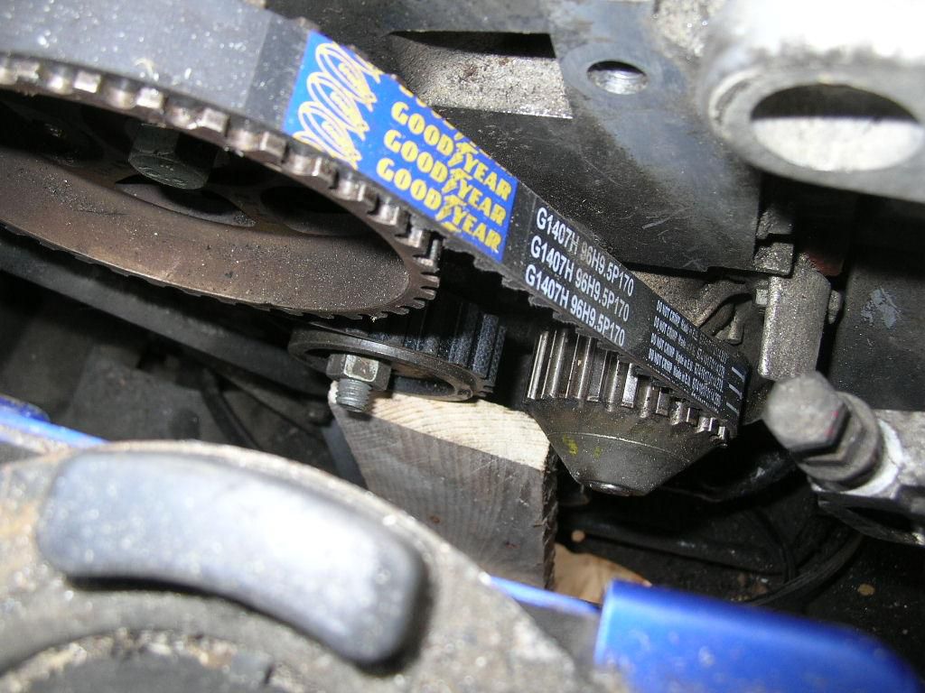

Autre tâche pas très évident lors du remontage : tendre le galet tendeur de la courroie de distribution... Là encore, outil spécifique indispensable, ou faire appel à Géo-Trouvetout, ce que j'ai fait n'ayant pas l'outil...
Photos :
Une fois tout ceci fait... il fallait vérifier.. J'ai donc succinctement remonté le support moteur, sans mettre les poulies d'accessoires au cas où il faudrait re-démonter..
Ensuite tentative de démarrage... et, comme l'on dit, au quart de tour le moteur à démarré..

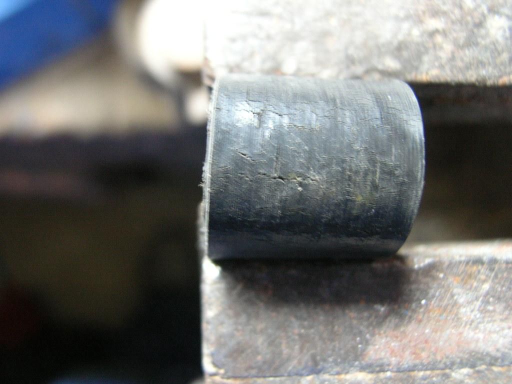

Pour se donner une idée de l'état de l'ancienne , tu la plie et vois si elle a des craqueleures .
Une photo de l'ancienne courroie vaut mieux qu'un long discours...
Ceci dit, rien ne prouve qu'elle allait casser rapidement...
Et gag, j'ai perdu les 4 boulons des poulies accessoires.. Renault pièces détachées va faire des affaires, l'action va remonter....
Didier
tomi
Message Lun 05 Mar, 2012 20:03
Elle est plus que morte , la casse n'était pas loins je te promet . :wink:
