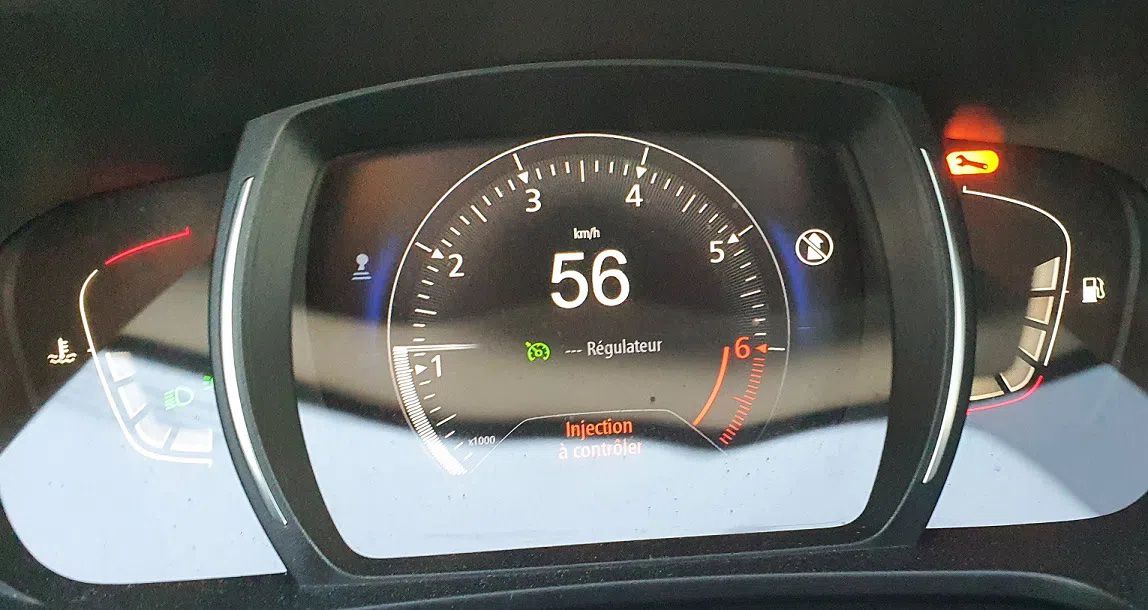

Depuis quelques jours ma voiture (Kadjar 2016 1.2 tce 130) m'affiche une erreur au tableau de bord "Injection à contrôler" :
Le soucis c'est que le message reste quelques secondes puis disparaît sans que je fasse quoi que ce soit.
Les bougies ont été changées il y a 1 mois, le filtre a air lui a été changé il y a quelques jours (je ne sais plus si c'était avant ou après l'apparition du message la première fois, mais le message continue d’apparaître de toute façon).
J'ai tenté de regarder le détail avec un lecteur OBD et le seul message qui remonte (lui aussi de façon intermittente) est le P0594 (CIRCUIT DE SERVOCOMMANDE DU RÉGULATEUR DE VITESSE / OUVERT).
Trois précisions :
- Le moteur n'est pas en mode dégradé quand le message apparaît (aucune différence de comportement que le message soit affiché au tableau de bord ou pas)
- Le message s'affiche que le bouton du régulateur soit activé ou pas (le bouton sélecteur de mode)
- Le régulateur de vitesse fonctionne parfaitement
Je n'ai pas essayé de mettre un produit pour nettoyer les injecteurs mais je pense le faire avant de voir l'emmener au garage
Merci d'avance pour toute aide apportée.
