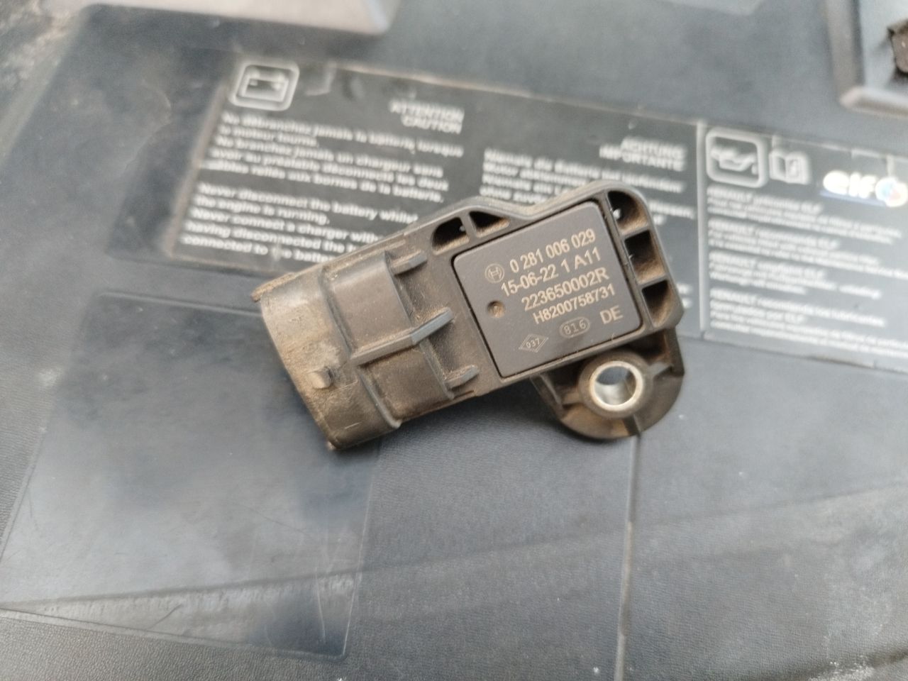

Le capteur de boost a un double rôle: il mesure la pression dans la tubulure juste avant le boitier papillon, mais aussi la température.
Il ressemble à ça:
et n'est pas très cher:
https://www.oscaro.com/capteur-pression-de-suralimentation..J5v-dk1ubijOuoMnLQ-F
Avant de le remplacer bêtement, je me suis dit que ça vaut le coup de le nettoyer. Je l'ai donc démonter et passer à la soufflette du compresseur. Une fois remonté, j'efface les codes et je pars pour un nouvel essai. Cette fois sur l'appli je monitore la valeur de pression de boost, là idem dans les mêmes conditions, retour des défauts. Ils sont apparu alors qu'on était à environ 1.2 bars mais surtout la courbe d'évolution de la pression me semblait cohérente avec la phase de conduite, la piste du capteur défaillant se mis alors à refroidir.

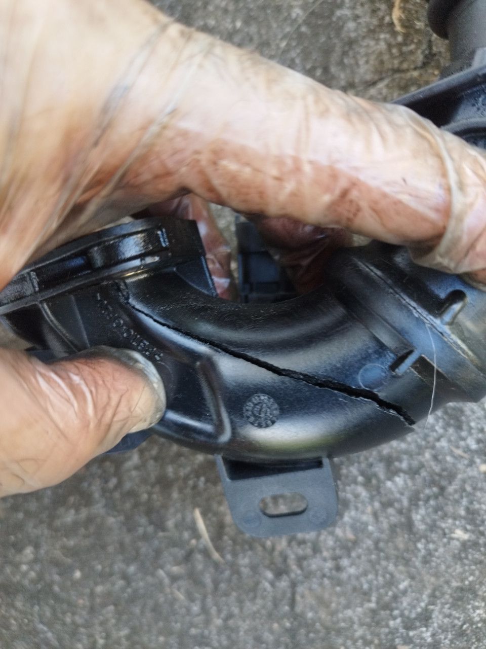

Je démonte donc la plaque de protection sous moteur et là:
Pas trop de doutes, je démonte la durite :
Plus de doutes du tout.

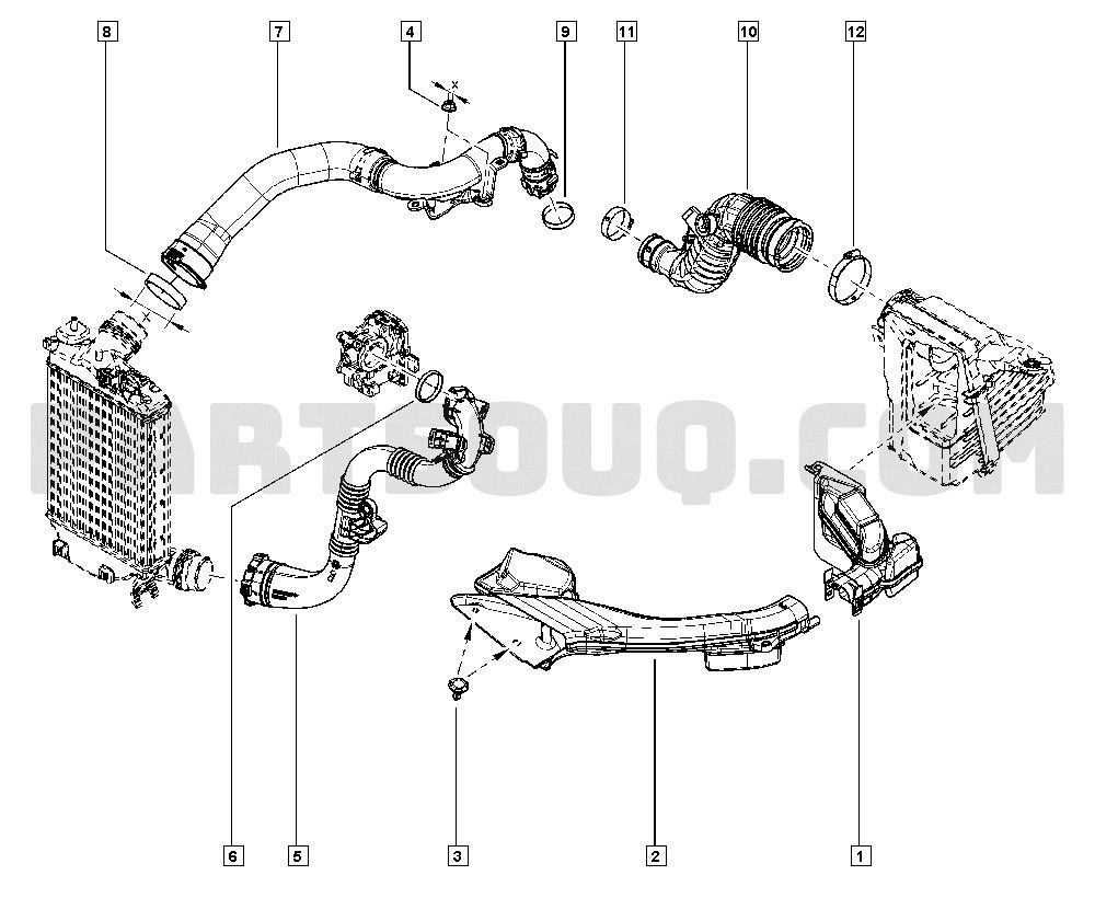

Je cherche un peu sur internet, la durite a pour référence 144608470R.
C'est la durite repérée 5

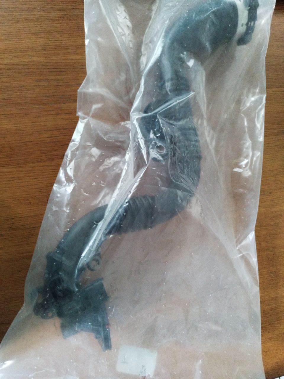

Je me rends chez le concessionnaire local et oh surprise la durite est dispo en stock, c'est bien la première fois qu'ils ont en stock une pièce qui m’intéresse et à un prix raisonnable (250€, vu à 300€ sur internet, j'ai eu une remise, je l'ai eu à 225€). La bonne surprise c'est un capteur de pression neuf est installé sur la durite neuve. Il y a aussi un joint neuf du côté du raccordement au boitier papillon.
Après installation et effacement des défauts, un nouvel essai confirme que c'était bien ça. Sur forte accélération, la pression atteint facilement 2 bars mais pas tout le temps.
A noter que cette référence est une nouvelle ref qui remplace 144607323R (celle qui était d'origine sur mon véhicule). La pièce est légèrement différente dans la zone où elle était cassée.

C'est la tubulure après intercooler, juste avant le boîtier papillon. La durite en question est faite de 2 matériaux, une partie plastique rigide c'est cette partie qui s'est fendue, et une partie plus souple. On voit bien le raccord soudure entre les 2 parties.
