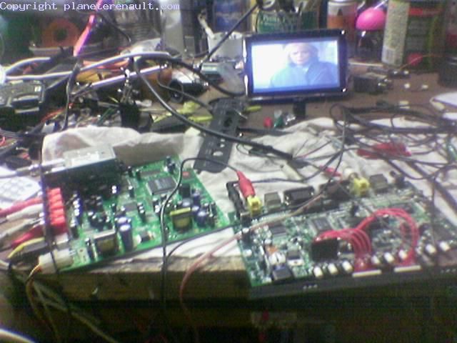

en attendant, j'ai opté pour un tuner TNT mobile spécial voiture qui fonctionne en roulant mais ne donne que de la video pal composite donc comme je l'ai déja achetté j'ai addapté un transcodeur pour ecran pc que j'ai modifié pour ma voiture comme ça je ne débourse rien de plus (j'avais ce transcodeur depuis 7 ans sans utilité) et comme ça j'aurais aussi la caméra en couleur si je veus !
une photo de l'écran en test dans mon labo avec le tuner TNT voiture et le transcodeur ,le tout qui marche bien !
en vrai ça donne une image trés belle mais il faut noter que l'image visible sur la photo est celle du tuner "diversity" spécial voiture dont je transcode la video "pal" en "NTSC" RVsB ce qui occasionne un "redimensionnement" avec des bandes noires alors que lors de l'éssai avec le décodeur tnt de brico dépot avec sortie dirrecte en NTSC RVB l'image est en plein écran et la couleur plus belle mais il ne marche pas en roulant ......
