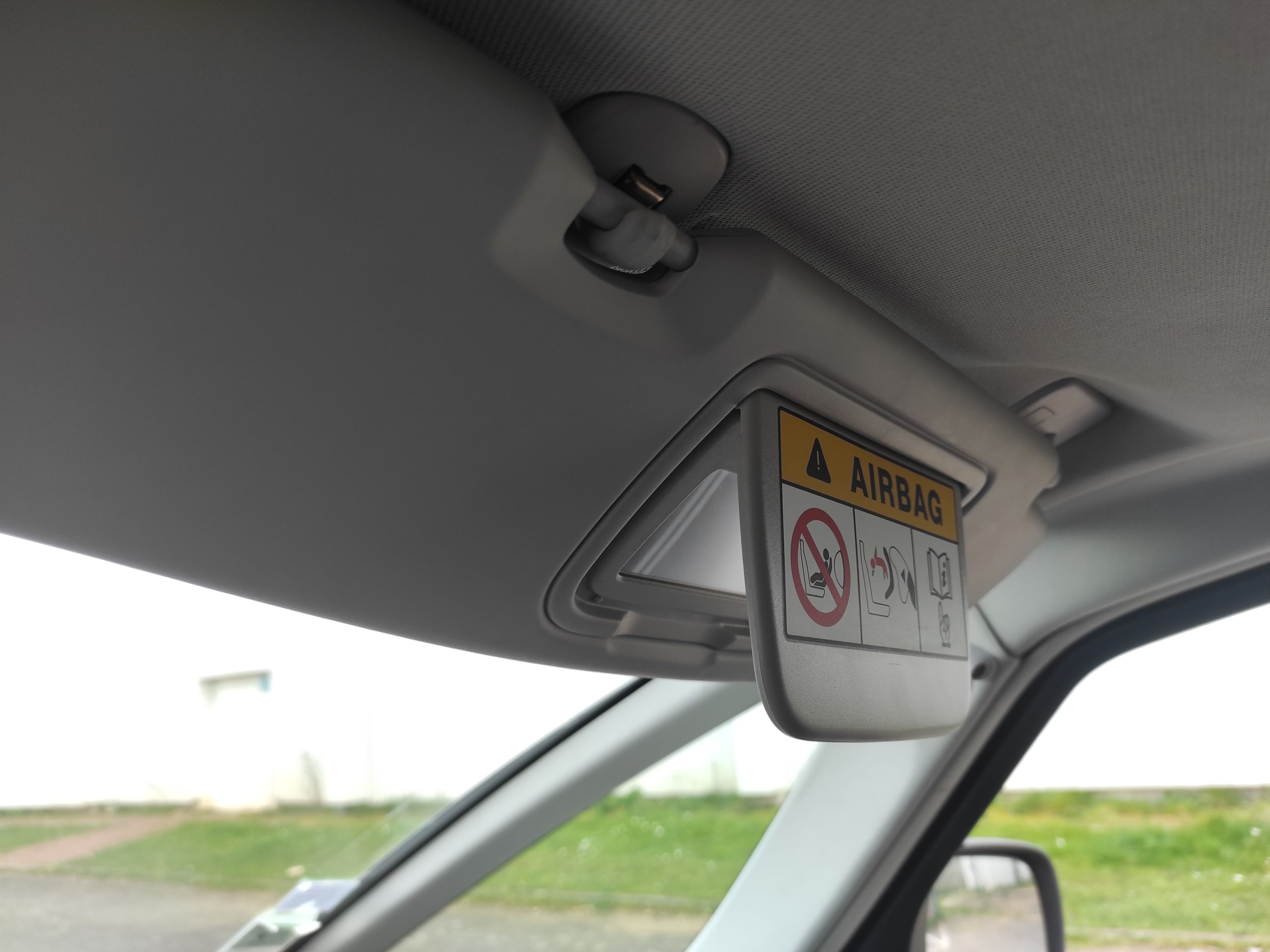

T'as moyen de faire une photo ?
Pour palier à l'urgence, j'utiliserai un élastique enfilé le le par-soleil, ce qui permettra de plaquer le cache devant le miroir.
Pour bien faire, il faudrait démonter... et refixer proprement.. mais pas dur que ça tienne.
En ce qui me concerne, les miroirs de courtoisie font partie des trucs inutiles dans une voiture.
Voici l'image demandée :
Inutile oui, mais très embêtant. Je ne me vois pas mettre des élastiques , niveau esthétique et praticité c'est pas le top... Est-ce que c'est un ressort ou quelque chose comme ça dedans ? Je n'ai trouvé aucun tuto sur le net...

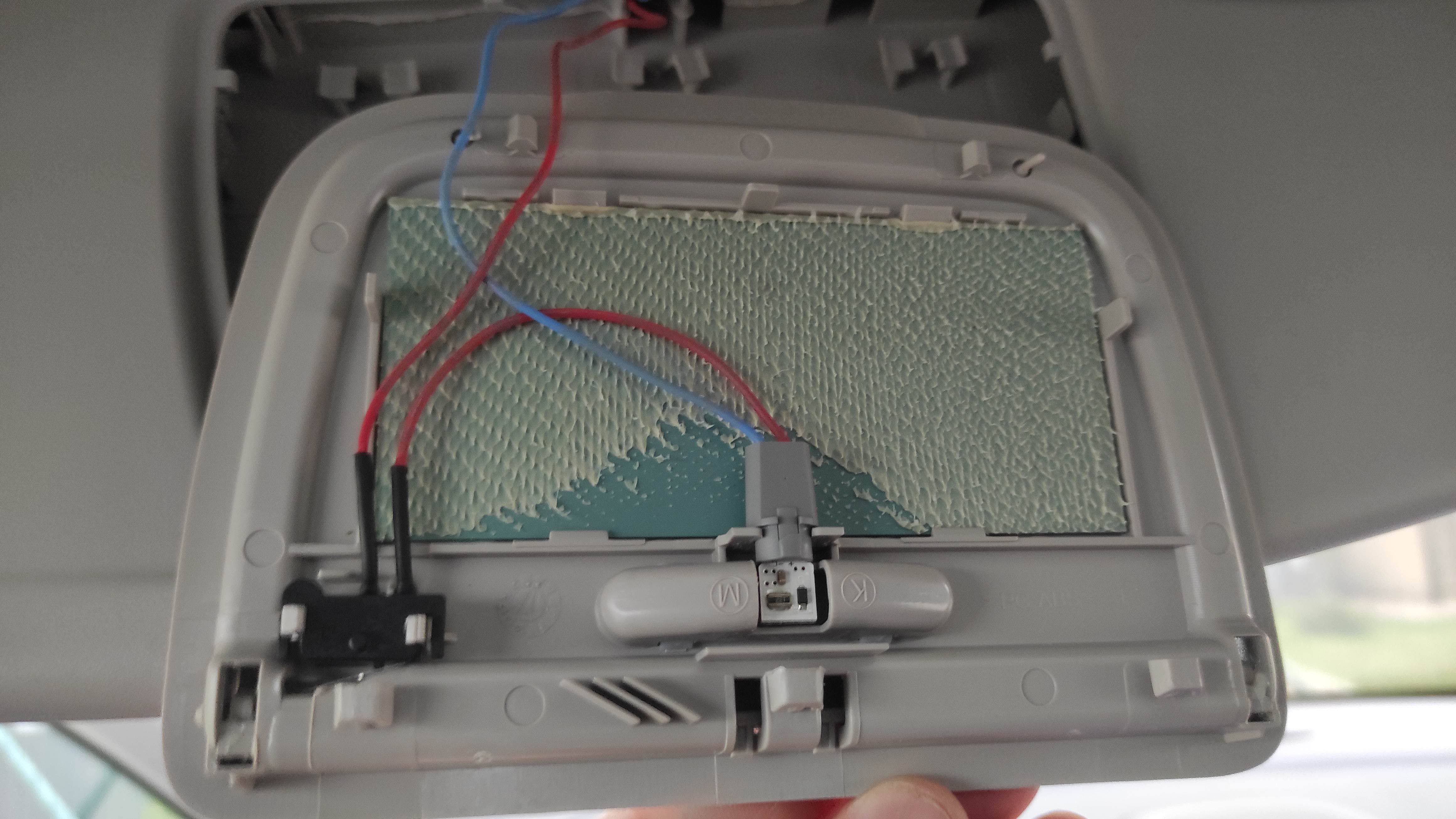

Bonsoir. J'ai réussi à démonter le bloc miroir comme vous pouvez le voir sur la photo, mais je n'ai pas réussi à trouver d'où pouvez venir le problème. Je n'ai vu aucun ressort ou aucune pate qui permet de bloquer le clapet en position haute, alors que pourtant elle était bien bloquée auparavant, je ne comprends rien...
De même, j'ai tenté de retirer le clapet, mais les deux petits "tétons" qui dépassent de chaque côté sont bien enfoncés et en forçant plus que je ne l'ai fait, je vais casser quelque chose c'est certain.
De plus si je n'ai plus le clapet, la lumière ne s'allumera plus car il vient faire contact lorsqu'on l'ouvre.
Quelqu'un sait comment rebloquer ces ***** clapets ?
Merci.

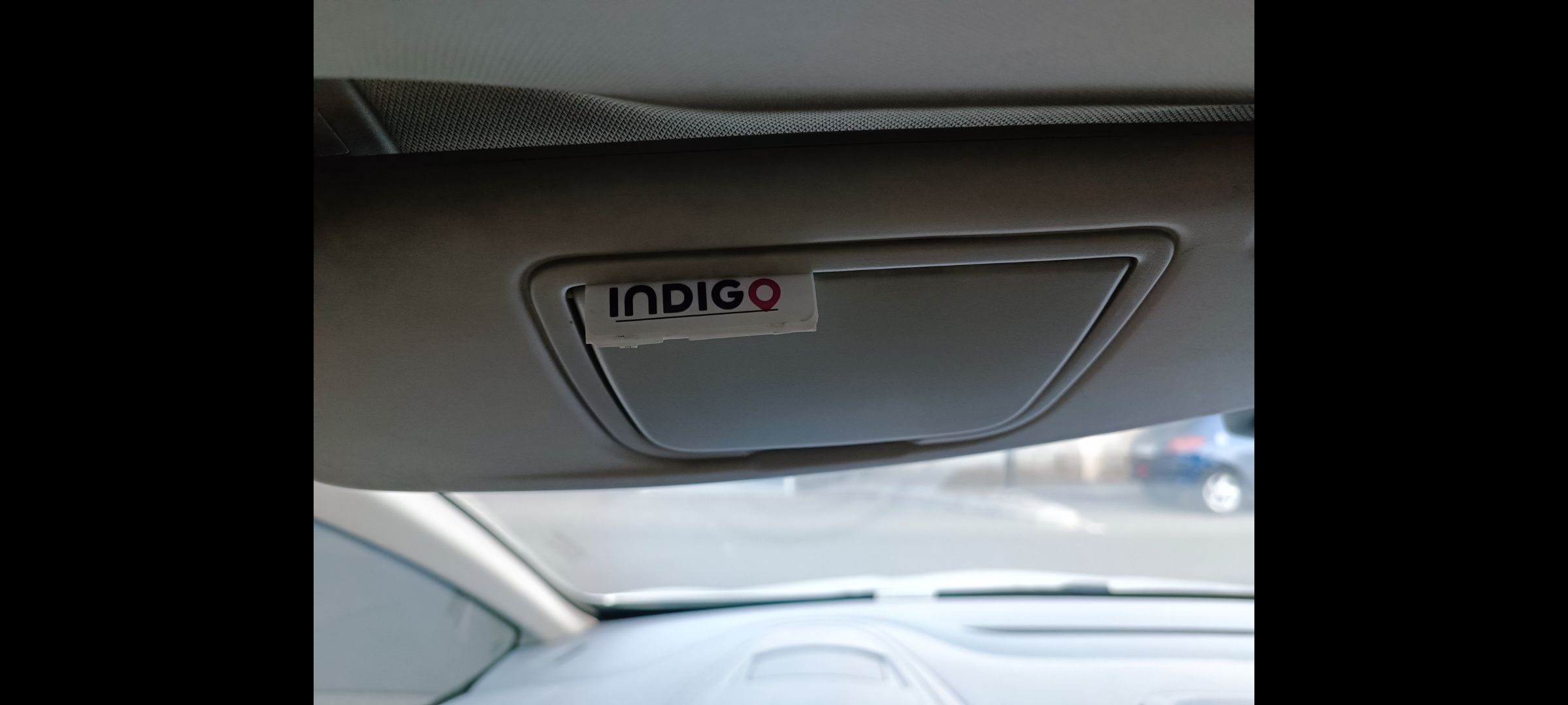

clic pour agrandir Ma solution à deux centimes : le ticket de parking.
