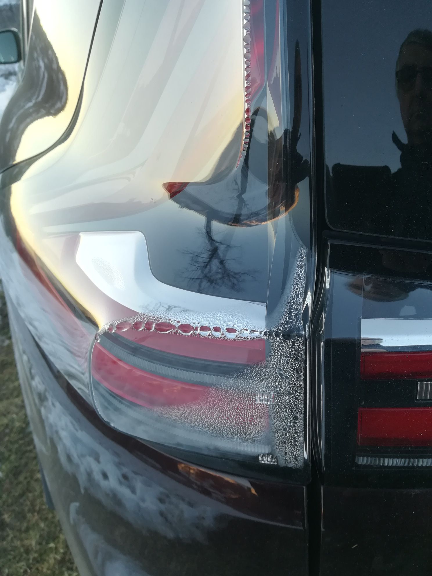

Mon Espace 5 a les feux arrières situés sur l'aile ( ceux du hayon ne sont pas touchés ) qui condensent fortement lorsque le véhicule est exposé au soleil. Le véhicule étant encore en période de garantie je me suis rendu en concession pour signaler le problème. Mon interlocuteur me répondît que c'était normal parce que les feux leds ne chauffant pas la condensation n'était pas évacuée. Il me précisa qu'une note Renault leur avait été envoyé.
Parmi les possesseurs d'Espace 5 de ce forum d'autres membres ont-ils eu ce problème et qu'elle a été la réponse qui leur a été apportée ?
Parmi les techniciens pouvez-vous me dire si cette partie entre les feux et la "glace" extérieure est censé être étanche ou s'il existe en partie basse une mise à l'air qui pourrait être bouchée ?
Merci de votre attention ... et de vos réponses

Bonjour j'ai l'Espace 5 2021 et j'ai les deux feux arrière qui condensent. Renault[img] clic pour agrandir [/img] Clermont Ferrand m'on remplacé en garantie constructeur les deux feux. bien sur l'un des chefs atelier carrosserie m'a évoqué le fait que ce soit normal...ce qui n'est pas normal c'est une réponse de ce genre. Je joint les photos avant remplacement. Insister la garantie constructeur est de 3 ans, ne l'oubliez pas.

C'est effectivement pas normal, les feux ont normalement un trou d'aération vers l'intérieur du véhicule pour éviter ce genre de désagrément.
Message Mer 16 Mar, 2022 17:03
De courts épisodes de condensation sont normaux, sur des forts changements de température / hygrométrie (entrée / sortie d'un garage chauffé l'hiver par exemple)
Mais ça ne devrait pas durer plus de quelques minutes
