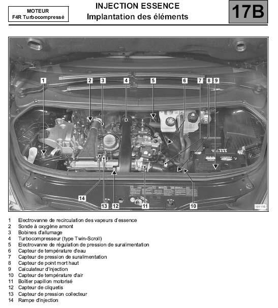

bonjour je cherche les emplassement exacte (avec photo si possible ) des sonde t° d'air ;de t° d'eau er lambda sur un espace iv 2.0 turbo moteur f4r turbo car j'ai les doc de renault mais c'est assez difficile de ce reperere sur leur schema en pointier
merci
c'est pour installer un kit E 85 bio
merci de votre aide
personne :(
voir au niveau du repère 10.

oua super merci RG2 je l'ai trouver merci pour la doc technique
et c'est super plus facil de trouver quant on cherche au bonne endroit
