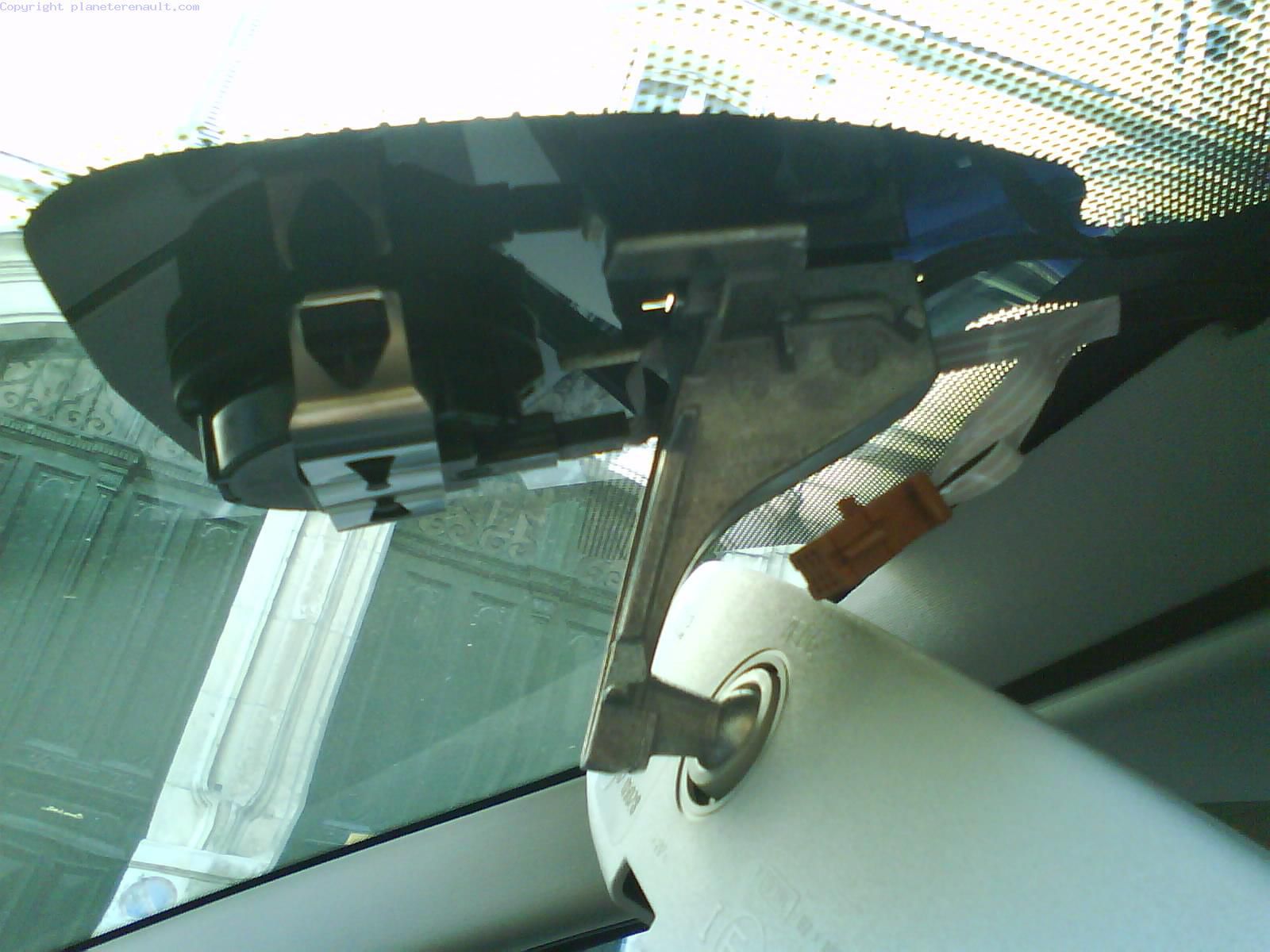

bonjour a tous je suis nouveau sur le forum et je suis avec interet ce sujet car je viens d'acheter un espace 4 2.2 dci 150 expression.
Mon vehicule precedent (audi A3) avait un retro electrochrome et je dois avouer que je trouvais ca tres pratique.
J'ai donc tente le demontage du cache avec succes et la j'ai decouvert ceci
ainsi que ceci et je me demande si ce ne serait le micro de la preinstallation GSM
Mer 02 Jan, 2008 14:01
Slt,
Il me semble que sur la 2eme photo ,c'est la sonde pour la clim.
Tu ne vois pas un ventilo tourné à l'interieur ?
Dim 06 Jan, 2008 09:01
tu as raison apres verification dans la RTA que je viens d'acheter c'est bien la sonde de clim
